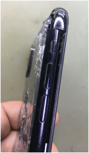

  接到机器后发现摔的比较严重。如图:

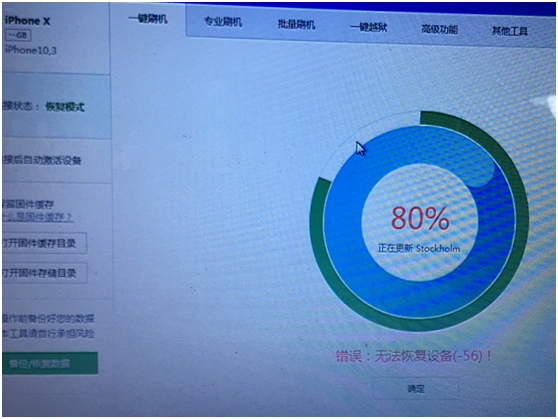

  客户说装系统,首先刷机,刷机进度条走一半左右爱思助手报错56。如图:
iPhone X 摔后手机无法开机故障维修 图3

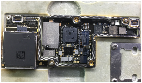

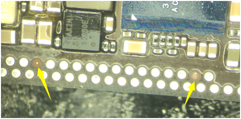

  屏幕上进度条走了一半,爱思报错56。56多是基带方面有问题。因为 iPhoneX是双层的,摔过后中层容易掉点。机器拆开,直接分层,发现有两个焊盘掉点。如图:
iPhone X 摔后手机无法开机故障维修 图4
  首先将两个掉点补好。这个补点和普通过孔点方法是一样的。然后中框植锡。如图:
iPhone X 摔后手机无法开机故障维修 图5

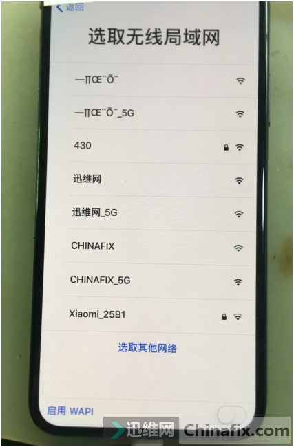

  中层值的是低温锡,值常温也行就怕你焊上去的时候温度控制不好搞爆CPU。原机就是低温锡。焊接的时候卡槽位置多吹会,卡槽边多放点焊油。焊接好后装机。在次刷机通过直接到激活界面。如图:
iPhone X 摔后手机无法开机故障维修 图6
