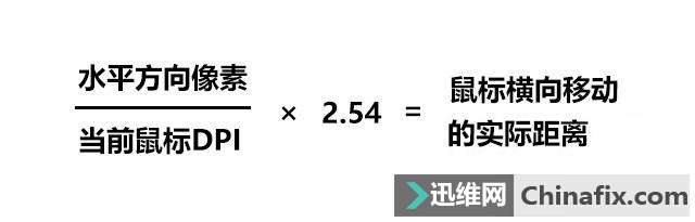

鼠标指针的快慢 DPI决定
  鼠标上大家常说的“DPI”辨别率,准确的说法应该是“CPI”,就是移动一英寸的距离采集多少个参考点。反映到屏幕上的指针移动了多少个点,这才是DPI。比如1200DPI的鼠标移动一英寸(2.54厘米)距离采样1200个,显示器屏幕上的指针就相应移动1200个点。
  反过来说,一个1200DPI的鼠标将指针从1080P屏幕的最左端移动到最右端,鼠标实际移动的距离是4.064厘米(1920÷1200×2.54);2K显示器的时候就是6.5024厘米;4K显示器要移动9.7536厘米才能贯通。

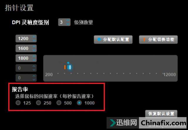

精确度还要看报告率
  更高的DPI虽然搞定了高辨别率显示器上的移动距离问题,不过也让鼠标的精度下降,稍微触碰一下鼠标,指针就会走过很多“路”,这就是鼠标用起来那么“飘”的根本原因。这时候就要看鼠标的报告率了——鼠标向电脑报告自己位置的频率,比如鼠标每秒报告100次位置,那么它的报告率就是100Hz。报告率越高,越能快速、准确、平滑地体现鼠标的移动。
  对高DPI和需要快速移动的鼠标来说,报告率达到500Hz才算能用,1000Hz才算好用。比如2000DPI辨别率下,即使你以每秒钟翻过一个4K画面的速度来工作或游戏,500Hz的报告率也能保证指针每次只挪动不到8个像素点(1÷500*3840=7.68),怎么样,定位精度还是可以接受的吧。

最后一张图是罗技的驱动设置吧,我用的2000dpi,还觉得有点慢
