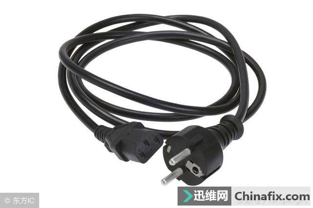

  现象(1):按下电源键后主机不来电,电源风扇、处理器风扇均不转动,显示器显示为节能
  解决办法:
  您可以尝试将主机和显示器的电源线互换,用连接显示器的电源线接入到主机箱的电源接口中,插好电源线后按下电源键测验主机是否开始运转,如果主机已经开始运行,那么就是电源线或插座的问题,更换一个新的即可。

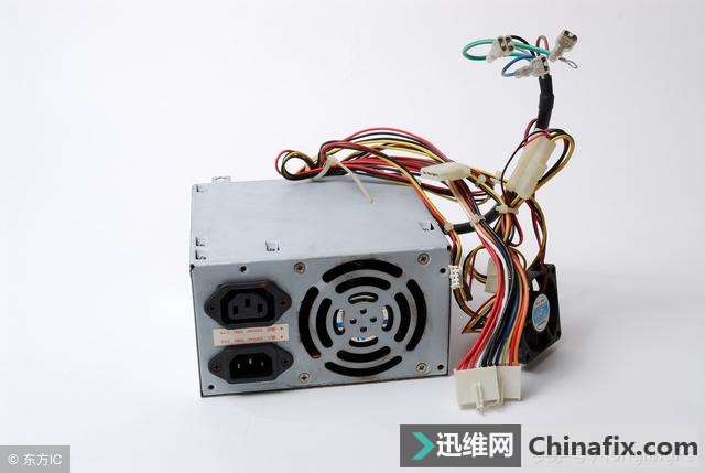

  现象(2):如果显示器电源指示灯也不亮,请检查电源插座或插板是否正常;按下电源键后主机风扇无法运转
  解决办法:释放静电
  将主机关机断电后,拔除机箱所有连接线和连接设备,长按电源键5秒,反复按5次,操作完成后只连接显示器开机测验,如果问题还存在,那可能是电脑电源破坏了,建议联系售后服务站处理。

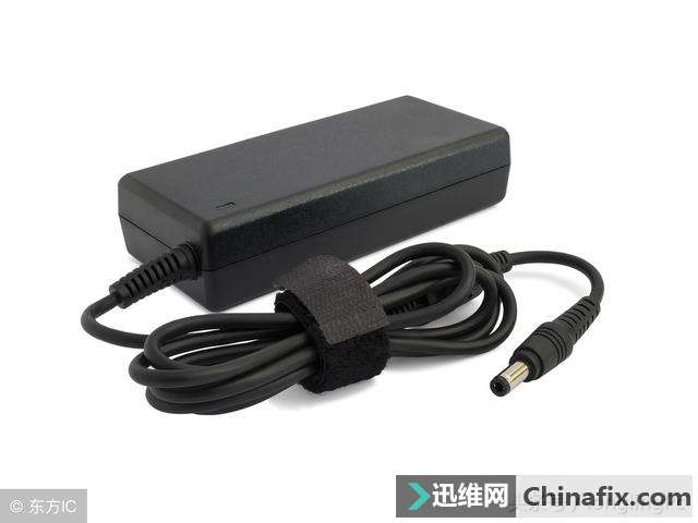

  现象1:笔记本电脑电源指示灯不亮,屏幕黑屏
  原因:电池无电、静电影响、充电器破坏
  解决办法:
  1.更换电源适配器为主机充电,充10分钟以后再开电测验。
