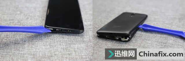

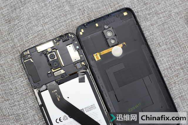

  魅蓝6T后壳为聚碳酸酯塑料材质。在拆解时,尽量不要运用金属拆解工具,以免在拆解时对手机造成不可修复的划伤。在对后壳拆解过程中,整体较为容易,从底部进行插入式拆解,然后沿机身两侧滑动,在拆解滑动时,拆解工具不要插入太深,以免对手机排线及其他部件进行破坏。

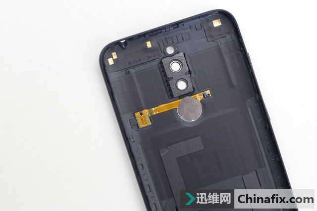

  在百元机当中,一般都会相应的压缩成本。指纹识别技术在百元机中也较为少见,一般百元机中都配备所谓的面部解锁,技术均基于简单的点位识别对位技术(后期魅蓝6T将支持Flyme系统人脸识别技术技术)。仅仅能用于解锁手机,并不能用于指纹支付等环节,实际运用体验性较差。而配备了指纹识别技术的手机,也基本配备排线指纹识别技术,整体档次也有所下降,魅蓝6T配备触点式指纹识别技术,无论是识别率还是耐用性来看,都有较大提升。

  魅蓝6T后盖整体采用聚碳酸酯材质,运用该材质的好处就是,在日常实际运用过程中,不会过多的沾染指纹。当然也有缺点,手机的抗摔能力会将对性的弱化。
魅蓝6T拆解:首款后置指纹魅蓝到底如何?我们拆拆看

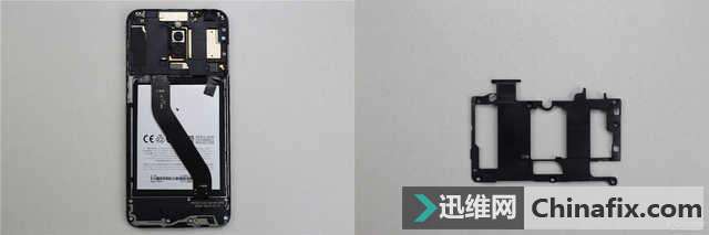

  魅蓝6T背部整体采用三段式规划,整体布局相对规整。值得一提的是,魅蓝6T对主板进行了加装保护,能有效的避免因外力元素而导致机身主要部件破坏。

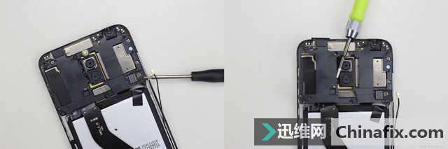

  我们首先拆除限位螺丝,然后拆除主副版链接的同轴线。然后我们翘起塑料盖板,在翘起盖板时,注意避免过度用力而导致摄像头附近排线遭到破坏。

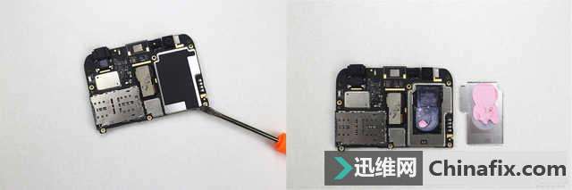

  下面进行主板部分拆解,为了避免手机短路。我们首先拆下电源与主板连接线,然后对主副版排线进行拆除,最后拆除主板与屏幕之间排线。
  完成上述拆解工作后,我们从屏幕顶端轻提主板即可拆出。魅蓝6T主板布局相对较为紧密,处理器放置在了机身右侧,顶部为3.5mm耳机接口。
首款后置指纹魅蓝到底如何?魅蓝6T拆解 图

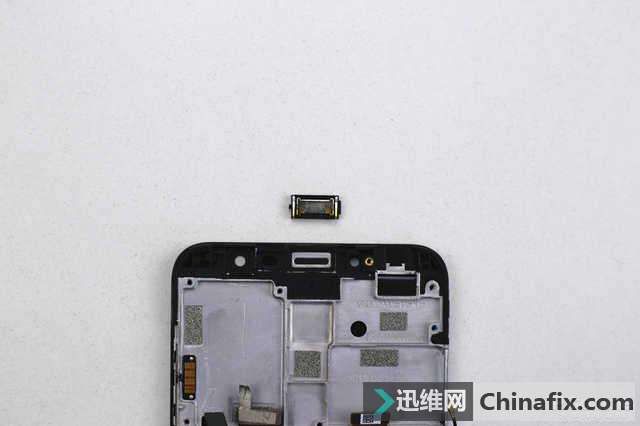

  屏幕顶部为机身听筒,听筒旁为限位卡扣,在拆解时应注意,避免破坏。
  我们揭开主板正面的石墨导热贴,可以看到下方被硅脂覆盖的芯片,该芯片为联发科MT6343V电源IC,曾耐用于魅蓝Note系列机型。取下主板背部的保护金属盖板。揭开盖板我们可以发现,魅蓝6T运用了较多散热硅脂,以保证良好的散热性。
  清除硅脂后,左侧芯片为三星SEC746高速储存星片。右侧为联发科MT6750处理器,MT6750构架为8个Cortex-A53核心,最高主频为1.5GHz,GPU为Mali-T860。

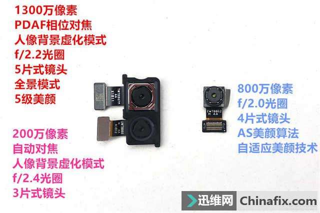

  魅蓝6T主相机部分配备1300万像素+200万像素景深双摄,其中主摄像头为IMX278 RGBW四色传感器,RGBW传感器可通过在滤色镜上增加无色滤镜区域,接收更多光线以增强暗光成像。配合多帧降噪技术,提升夜拍画面观感。前置方面为800万像素摄像头,F/2.0大光圈,内置虹软美颜算法。

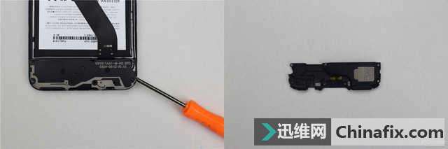

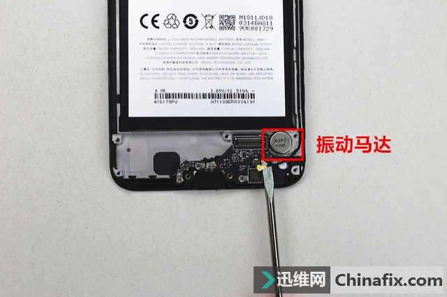

  下面我们来对魅蓝6T底部进行拆解,首先取出限位螺丝。从右下角轻提,就可以拆除魅蓝6T扬声器。
  在这里想说一点,魅蓝6T采用接触式振动马达。在一般百元机行列里,多为线圈式振动马达。接触式振动马达相对来说,寿命时间更久,振动触感更强。

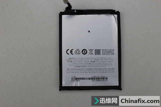

  在电池方面,魅蓝6T配备3300mAh容量电池,在手机电池容量排行里面处于中上水平。在拆解电池时要特别注意,我们在通过对机身底部进行加热后,在实际拆解过程中依旧不易进行拆解。
