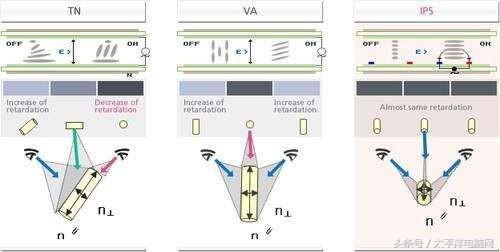

  我们在横评里面就讲到过,之所以现在大部分的电竞屏都采用TN屏而不采用素质更好的IPS屏的原因,是TN屏和IPS屏屏幕内部的液晶分子的排列方式不一样,造成IPS屏内部的液晶分子偏转比TN屏更困难,所以TN屏是保证高刷新率和低延迟比较经济的选择。

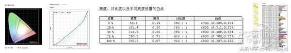

  不一样厂商调校出来的面板素质确实千差万别,而在这些测验参数当中,到底对我们玩游戏有没有影响呢?答案是有的。大家看我们显示器测评比较多的可能知道,我们测屏幕素质是分为这几个大部分的:色域、色调响应、亮度对比度、屏幕均匀度和色准的。
  这几个参数对我们玩游戏都有哪些影响呢?简单点说,色域、色准是没多大影响的,尤其是FPS,对色彩要求更不严格;色调响应体现了屏幕实际输出图像对输入信号的失真,失真越小,伽马值越小,当然就越好了,而伽马值越大表明屏幕输出亮度跟输入信号的亮度不一样就越大,最直观的就是,亮部和暗部的表现会很吃力。最高亮度和最大对比度体现的是最大值,只要达到及格线就基本没问题;屏幕均匀度只要不太离谱,对游戏也不会造成太大影响。

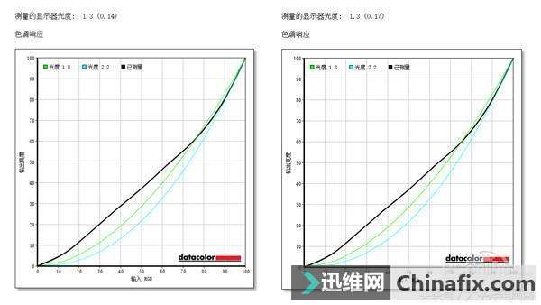

  在横评的伽马值一项上我们给明基ZOWIE GEAR XL2730打了不及格的分数,1.2的伽马值离2.2的标准值差距实在有点离谱,而这也是我测验过的偏离最严重的显示器了。一开始我们是以为测验仪器或者误差太大的问题,然后我们又进行了两次测验,再用测验仪测验了其他显示器,排除了仪器问题的可能。测验分数如下,结果确实令人失望,3次测验都说明了明基这块屏幕在出厂时就被调校得如此极端了。
电竞显示器屏幕素质差点没关系?明基这次举了个反例
电竞显示器屏幕素质差点没关系--(第一次测量结果:1.2的光度跟2.2相距甚远)
电竞显示器屏幕素质差点没关系--(第二次及第三次测量结果,数值都为1.3)
  结论:次测验结果平均1.3的数值是我测验过的显示器中最差的,可以显著看到,图中黑色的线已经跟下方的蓝线相去甚远了。

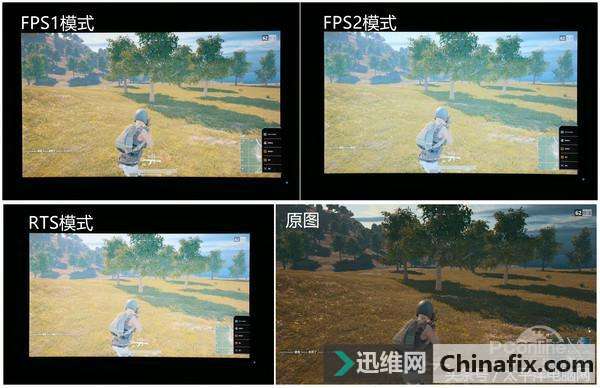

  其实很多电竞屏都有适配FPS、RTS模式,就是为了改变亮度和对比度,这点分别对于FPS游戏来说是致命的,但是各家的模式调校又不尽相同。所以下面我们就来实拍一下,上面说到了伽马值偏离越多,亮部和暗部的表现会越吃力,明暗过渡越不自然。我们用当前最火爆的吃鸡《绝地求生大逃杀》为例,看看实际显示效果。
电竞显示器屏幕素质差点没关系--(原生屏幕的各种电竞模式)
  需要注意的是,开启FPS/RTS模式后,屏幕亮度会自动调节到100%,从3种电竞模式的显示效果来看,所有严重泛白,整体对比度非常低,而且偏色非常严重,属于非常极端激进的调校策略了,为了展示出暗部细节,将对比度强行拉高,这样一来,暗部细节是看到更多了,但亮部过曝、一片死白,显示效果感人。
  一般来说,我们会比较注重提升暗部的亮度来展示暗部的细节,而明基恰恰做了个反面例子,将亮度无脑地提升,暗部细节确实更多了,但亮部的细节就丢了,从上面的图来看,树木阴影确实看得更清晰,但远方的山坡已经过曝了,属于顾此失彼的调校策略,看来面板的伽马值偏离太大起到了重要影响。

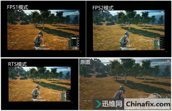

  以为电竞显示器屏幕素质差一点没关系的人们是不是意识到了厂商的套路,这些都是厂商不会告诉你的,作为电竞显示器先驱的明基,这次的伽马值滑铁卢确实让我感到失望了。而接下来我们用红蜘蛛色度仪对屏幕进行色彩校准以后,再打开相同的游戏模式,发现跟未校准简直是天壤之别。
电竞显示器屏幕素质差点没关系--(红蜘蛛测验仪软件界面,右下角可选校准配置文件)
  校准以后跟以前就是两块屏幕,整体观感有了质的提升,当然这主要归功于红蜘蛛色度仪。但要知道的是,绝大多数人都是没有色度仪这种东西的,我们测验运用的红蜘蛛5Elite卖1500,普通消费者是不可能去买一个回来校准的,所以厂商在出厂面板时的调校就变得尤为重要,而如果厂商偷懒的话,最后吃亏的还是消费者。
