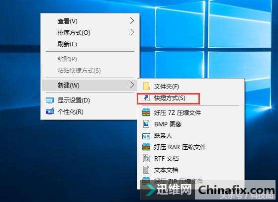

1、在桌面空白处右击,选择新建》快捷方式;

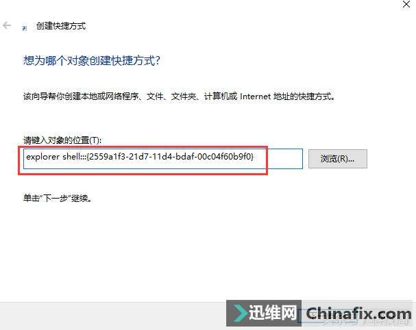

2、在路径中输入:explorer shell:::{2559a1f3-21d7-11d4-bdaf-00c04f60b9f0},点击下一步;

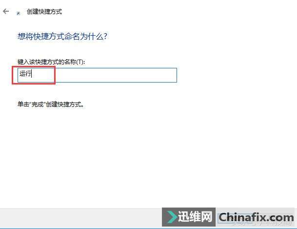

3、将该快捷方式的名称命名为“运行”,然后点击完成;

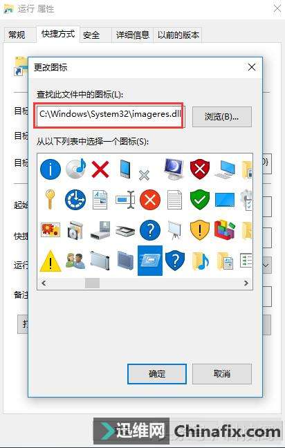

4、右击刚才新建的快捷方式,选择属性,点击“更改图标”,选择运行图标,点击确定,系统图标在C:\Win\System32\imageres.dll;

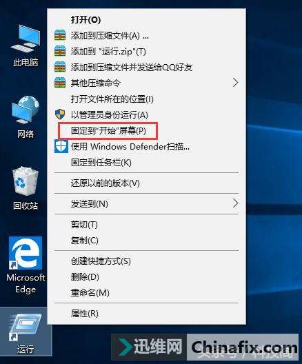

5、在图标上右键单击,选择“固定到开始屏幕”。

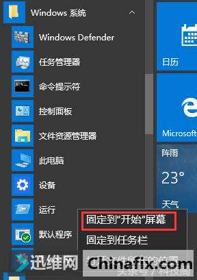

1、点击开始图标》所有使用》Win系统,右击运行,选择“固定到开始屏幕”即可。
