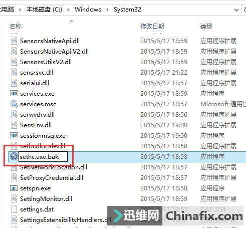

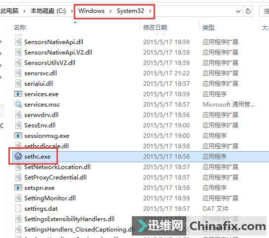

  1、运用可以启动到PE的U盘启动电脑,进入PE后进入到C:\WINDOWS\SYSTEM32\文件夹下,找到当前目录下的sethc.exe;
Win10系统管理员帐户被禁用导致无法登录的搞定方式
  2、把sethc.exe改名成sethc.exe.bak(备份这个文件);

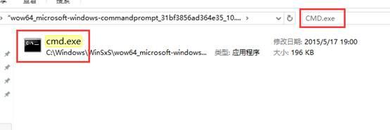

  3、然后搜索到cmd.exe文件;

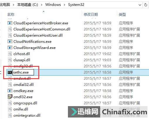

  4、并将其复制到当前目录并改名为sethc.exe;
  5、同样,再复制cmd.exe到当前目录(\system32)下的dllcache目录里改名为sethc.exe。重新启动电脑,拔出U盘启动盘;

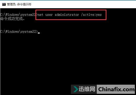

  6、电脑重新启动后到登录界面时,狂按shift键就会弹出CMD窗口,输入命令:net user administrator /active:yes,并执行,administrator帐户已经被激活;

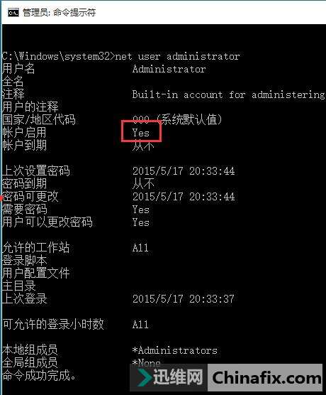

  7、输入命令:net user administrator并执行,可以查看administrator帐户的状态,是“已启用”;
  8、输入命令:net user administrator并执行,可以查看administrator帐户的状态,是“已启用”;
