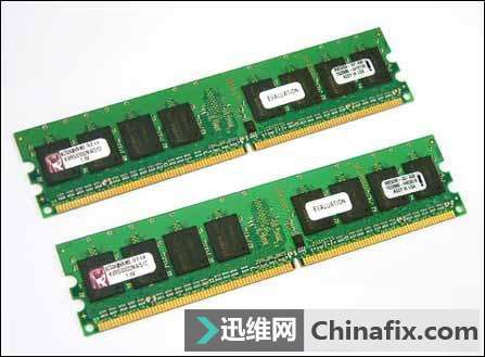

  在说内存怎么看单面双面之前,先说下何谓内存BANK?
内存怎么看单面双面? 图1

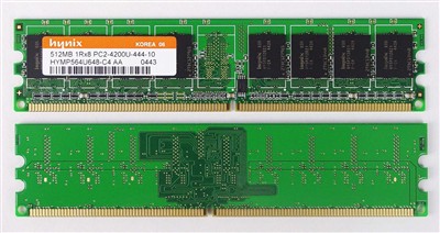

  一般而言,各位注意了,是一般而言,单面内存每条拥有一组BANK,而双面的内存则每条提供了两组的BANK,之所以要强调一般而言我会在文中加以阐明。……什么?不知道BANK为何物?好!那我就来解释一下BANK先。 内存的BANK其实分为两部分,逻辑BANK和物理BANK。
内存怎么看单面双面?图2
  先来讲讲逻辑BANK。芯片的内部,内存的数据是以位(bit)为单位写入一张大的矩阵中,每个单元格我们称为CELL,只要指定一个行(Row),再指定一个列(Column),就可以准确地定位到某个CELL,这就是内存芯片寻址的基本原理。这样的一个阵列我们就叫它内存的逻辑BANK(Logical BANK)。
  再来说说物理BANK。通常主板上的每个内存插槽分为两段,这个大家从VIA主板BIOS设置中的BANK 0/1 DRAM Timing选项很容易推理得到,实际上也就是两个BANK,不过这里的BANK概念与我们前面分析芯片内部结构时提到的BANK可不一样。
  简单地说这个BANK就是内存和主板上的北桥芯片之间用来交换数据的通道,目前以SDRAM系统为例,CPU与内存之间(就是CPU到DIMM槽)的接口位宽是64bit,也就意味着CPU一次会向内存发送或从内存读取64bit的数据,那么这一个64bit的数据集合就是一个内存条BANK,很多厂家的产品说明里称之为物理BANK(Physical BANK)。
  目前绝大多数的芯片组都只能支持一根内存包含两个物理BANK,但是针对某个具体的条子,很多人想当然,认为每个DIMM插槽使用内存条的面数来区分占用几个BANK通道,单面的(16M,64M)只占用一个物理BANK,而双面的(32M,128M)则需占用两个物理BANK。实际上物理BANK与面数是无关的,PCB电路可以设计成双面和单面,也可把全部芯片(16颗)放在一面上(至少从理论上是完全可能)。
  有些内存条单面就是一个物理BANK,但有些双面才是一个物理BANK,所以不能一概而论。256MB内存条就是一个典型的例子,虽然是双面并多达16枚芯片,但仍然是单个物理BANK的。要准确知道内存条实际物理BANK数量,我们只要将单个芯片的逻辑BANK数量和位宽以及内存条上芯片个数搞清楚。各个芯片位宽之和为64就是单物理BANK,如果是128就是双物理BANK。
  内存怎么看单面双面?

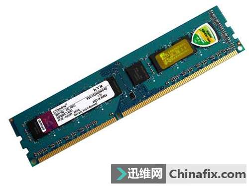

  单面内存。下图就是典型的单面内存。一面有8颗粒,另一面是空的。

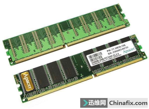

  双面内存,两面都一样
内存怎么看单面双面?图4
  内存的单双面,性能方面是差不多的,但工艺不同。单面内存,颗粒的容量更高,更容易做出大容量的内存来。但技术新,意味着兼容性差一点。而双面多颗粒的内存,兼容性比较好。特别适合老设备升级。
