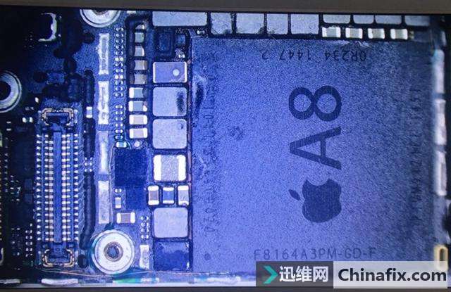

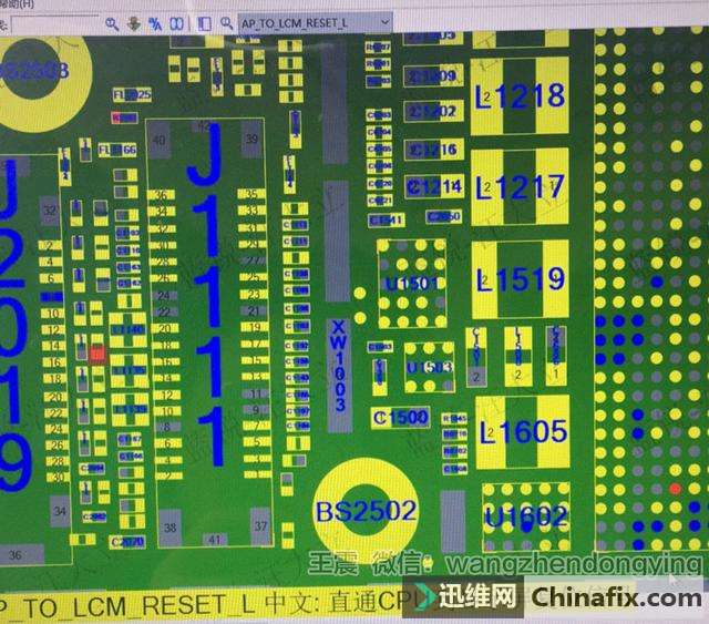

  首先通过测量显示接口对地阻值发现两处断线异常。
搞定 iPhone6 不显示的问题
iPhone6 屏幕不显示故障维修
  一路处理器给显示屏发出的复位信号出现断线,通过排查确诊为处理器底脚虚焊或板层断线。第二路异常是显示触摸电源IC提供给显示屏的5.7V供电脚位断线。

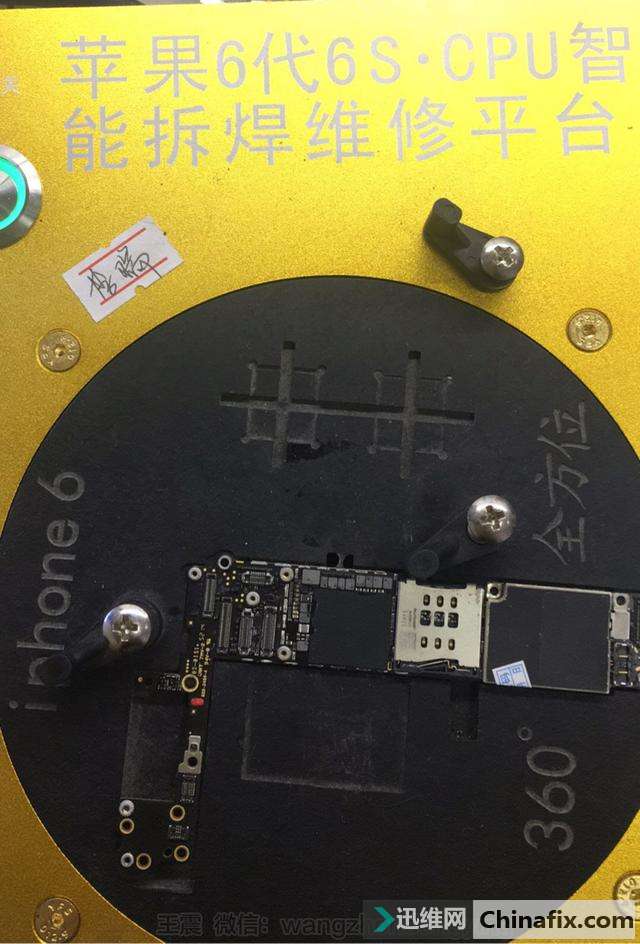

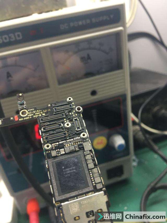

  其中的处理器复位信号断线需要拆A8 从底脚飞线。首先和客户沟通好风险,了解客户资料的重要性。得到允许后,准备开始手术。忘记提醒,这是UMT板底,更需谨慎。
搞定 iPhone6 不显示的问题
iPhone6 屏幕不显示故障维修

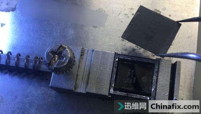

  利用拆焊平台整体取下A8,降低风险提升成功率。

  重摔的主板,处理器焊盘有掉皮现象,不过影响不大。

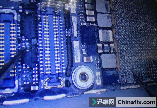

  再测量主板处理器焊盘通显示接口的线路,发现果然断线。接下来就可以明确维修方案了,飞线!由于客户表示之前重摔过,所以顺便测量处理器焊盘的AP31和AR31脚位阻值,因为这两点在实际维修中重摔虚焊断线的非常多。测量结果表示没有异常。

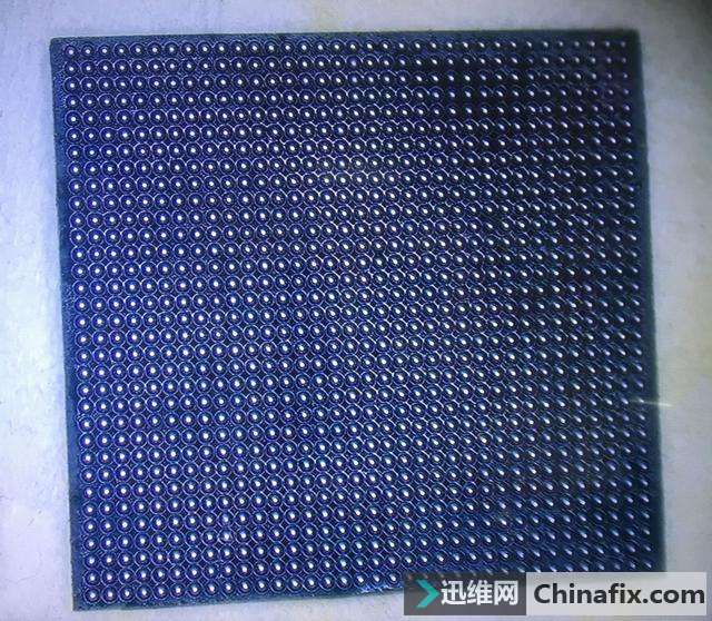

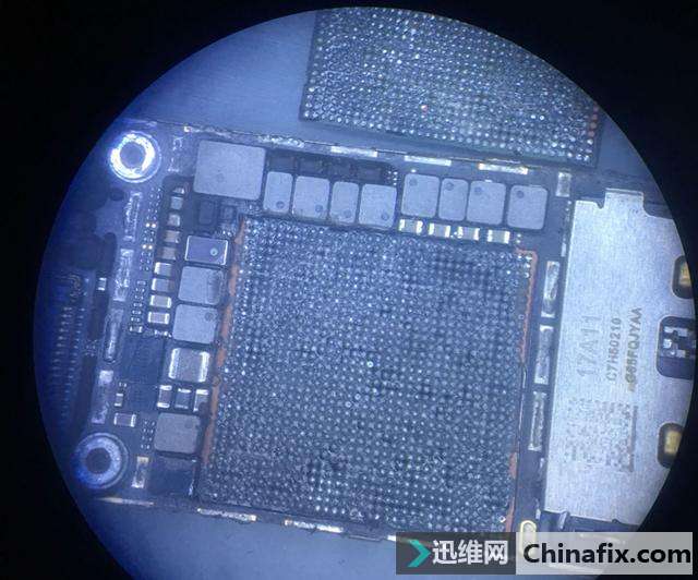

  因为整体拆下A8过程中有很高几率会造成处理器中层连锡短路。所以再次进行处理器分层,除胶处理干净,植好锡待用。
搞定 iPhone6 不显示的问题
iPhone6 屏幕不显示故障维修
  A8中层处理完美特写。

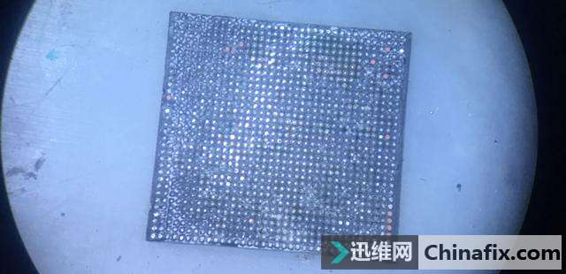

搞定 iPhone6 不显示的问题
iPhone6 屏幕不显示故障维修

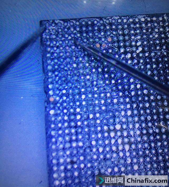

  底层植锡特写。

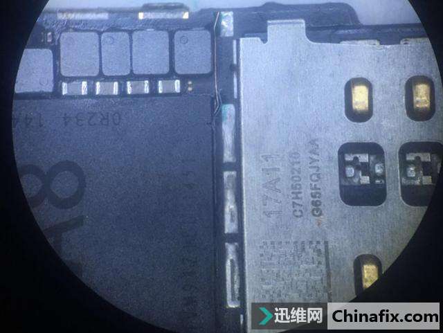

  接下来处理主板焊盘并在断线处飞线到显示接口。
搞定 iPhone6 不显示的问题
iPhone6 屏幕不显示故障维修
  装回处理器下层后通电测验电流一切正常。

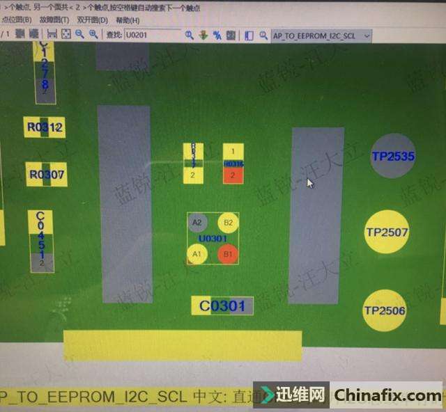

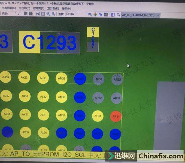

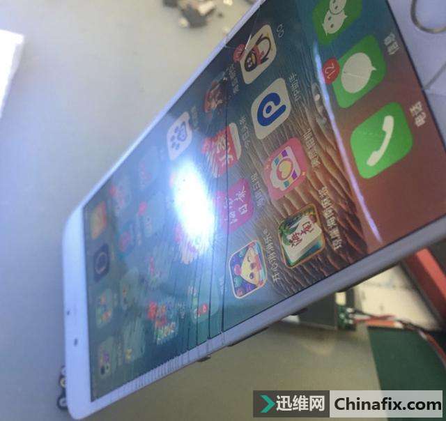

  最后扣屏测验维修效果,已经可以显示触摸,问题修复。但是接下来的测验过程中发现有白苹果重新启动的现象,第一时间想到会不会是焊盘AP31或AR31断线出了问题造成的。
搞定 iPhone6 不显示的问题
iPhone6 屏幕不显示故障维修
  测量逻辑码片通路上的两颗上拉电阻阻值,得出结论AR31焊盘断线。刚才装处理器之前测量都正常的,现在处理器都装好了它又虚焊断线了,就是这么折磨人。
搞定 iPhone6 不显示的问题
iPhone6 屏幕不显示故障维修

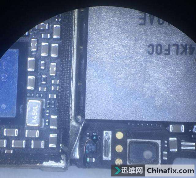

  好在处理器是重装过的,已经除胶。处理器和主板之间有狭小的间隙,而且AR31这个脚位在处理器最边边,可以采用另一种维修方案(插线),不必再次拆U增加风险。
搞定 iPhone6 不显示的问题
iPhone6 屏幕不显示故障维修
  插线后测量阻值判断插对脚位后,用加热平台焊接牢固,并飞线到逻辑码片的上拉电阻,彻底搞定重新启动问题。

  经过测验,显示与重新启动问题彻底修复。
