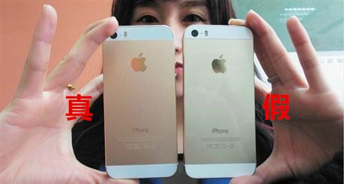

  外观做工是最直接的判断途径,品质低劣的翻新手机通常做工粗糙,有毛刺,外壳重新喷的漆容易掉,磨砂感不强等等,各个品牌的手机细节各不相同。今天,极哥教大家只用两步,就可以把 “假苹果”打回原形。

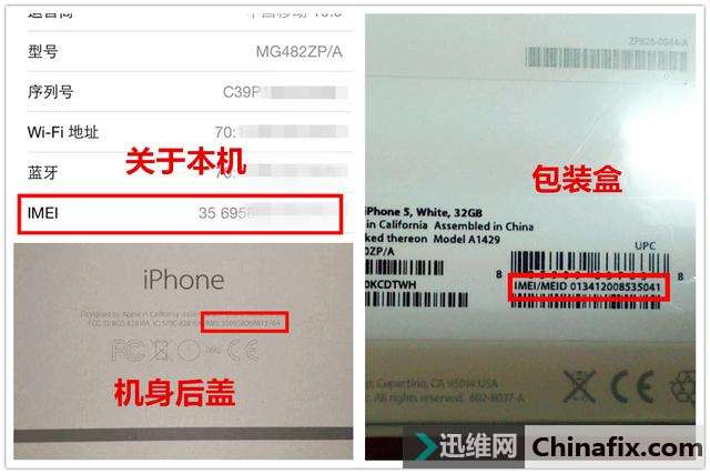

  1、IMEI码
  IMEI码,俗称“串号”,相当于手机的身份证号码,每台移动电子设备都有一个全球唯一的IMEI码。对比手机盒、手机电池(或者iPhone机身后盖)、手机设置中的【关于本机】、保修卡上的IMEI码,4处信息一致即为官方出品的手机。这一条也适用于其他各品牌的手机。
3.15再爆手机黑幕,极客修教你识别翻新手机
教你识别翻新手机 图4

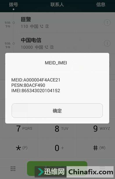

  那么,怎么查找IMEI码呢?
  上面提到了,在【关于本机】中可以查到。另外,在手机拨号界面,输入*#06# 系统会自动弹出IMEI信息。第三种方式是,iPhone连接到电脑iTunes后,从iTunes里也可以找到IMEI信息。

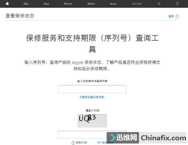

  2、序列号
  每台iPhone手机都有一个11位序列号(可以从设置中的【关于本机】中查到)。将手机上的序列号在苹果官网上(【技术支持】>【保修服务】)查询计算出手机的激活日期。根据iPhone手机从激活之日起享有一年的保修期的规定,如果购买日期是在激活日期之前,就可以判断为行货正品。

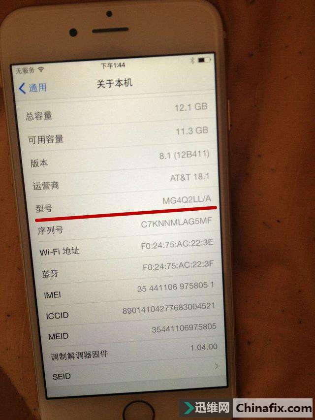

  型号里面有乾坤
  上面我们多次提到【关于本机】,这里面还有哪些重要的信息呢?除了序列号、IMEI码,型号里面大有乾坤。
  以MG4Q2LL/A为例可以分成4部分解读,M—G4Q2—LL—/A。
教你识别翻新手机 图7
  1. 第一部分是零售型号,M开头为全新零售机,N开头为官方售后换新手机。
  2. 第二部分代表机型、容量、颜色信息,G4QL对应的信息是16G金色iPhone6。
  3. 第三部分的字母是国际版本号:
  字母对应版本字母对应版本
  CH/A国行IP/A意大利
  ZP/A港版PP/A菲律宾
  LL/A美版FB/A法国
  KH/A韩版B/A英国版
  DN/A德版C/A加拿大版
  TA/A台湾版F/A法国版
  ZA/A新加坡/马来西亚J/A日本
  AB/A阿联酋Y/A西班牙
  RS/A俄罗斯X澳洲版
  GR/A希腊
  这部手机是代号LL,代表是美版iPhone。
  4.型号后面是/A的那么就是代表第一批生产出厂,依此类推字母。
  所有对照起来可以看出MG4Q2LL/A是一部全新的美版16G金色iPhone6,并且首次发售。

是MD还是MG?为啥我台是MD开头的?!晕
引用 灵魂禁锢 2017-10-24 10:37
我有一部WC开头的6p

我的MF

第一张图片右边是真的,左边是假的,好吧!

M开头的都是没有翻新过的正版机//@烧不透的红砖 :是MD还是MG?为啥我台是MD开头的?!晕
