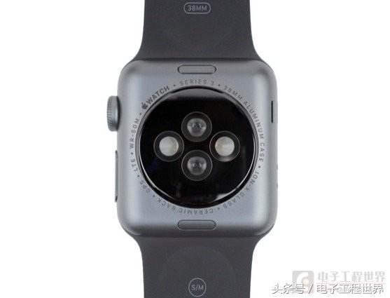

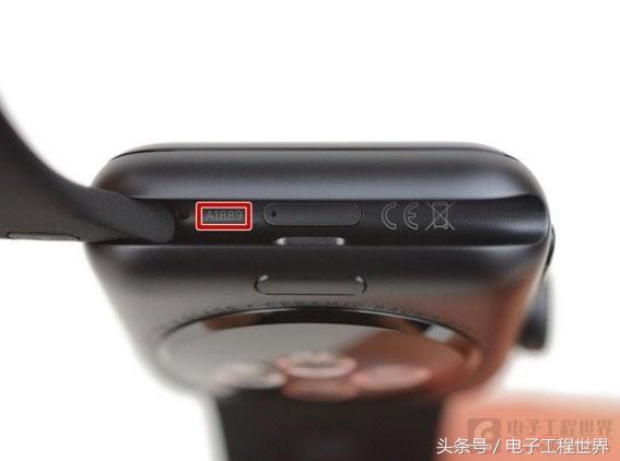

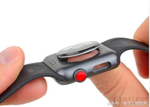

  快速检查这块手表各项数据型号是否正确没错,这是Apple Watch Series 3,现在Apple Watch系列中最顶级的产品 我们买的是LTE版本哦!
  在这个极为隐秘的地方告诉我们,这块表的型号是A1889

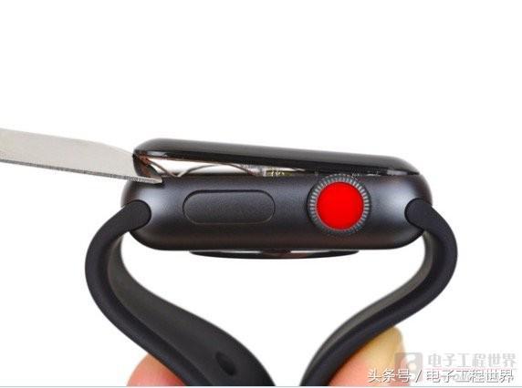

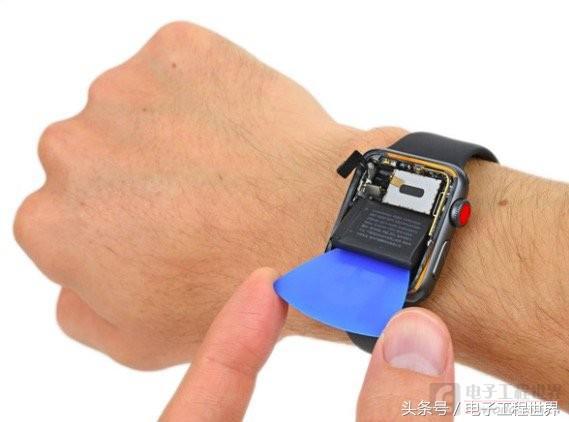

  时间到了,看样子整体布局并没怎么改变,希望我们旧有的拆解方式还能奏效
  总结:加热、滑翘,稳扎稳打,不要被那个小红点所迷惑
  抛开那个红点,我觉得我们正在拆解Watch Series 2,这俩简直一模一样

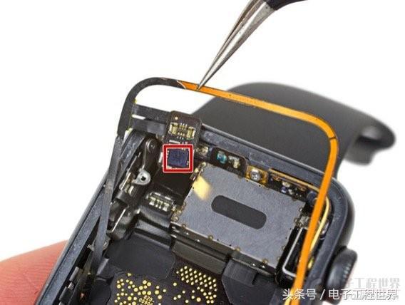

  这块屏幕和Series 2并没有太大差别,但有一点不一样,那就是多了个多频天线(为了LTE?)
  现在的这块屏幕和上代相比少了个IC芯片,可能那块芯片并不太重要吧
  Analog Devices 343S00092 触摸控制芯片
  NXP 80V18 NFC模块

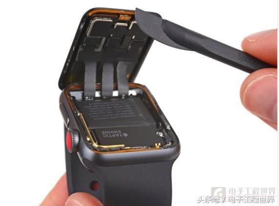

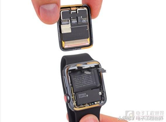

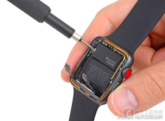

  手表三分之一的部分被Taptic Engine所占用,但其实标签下面还隐藏了个支架,其中包括我们正在寻找的电池接口
  是时候拿掉电池了

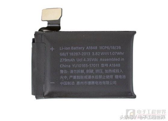

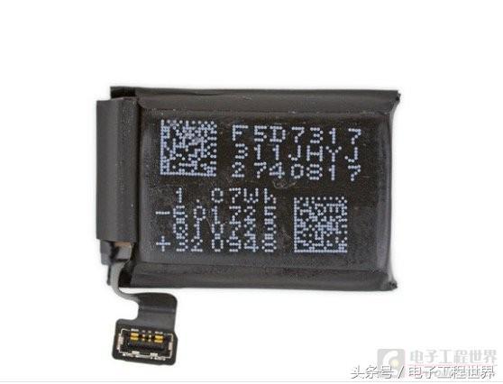

  Series 3的电池型号是A1848,封装1.07Wh能量(3.82V 279mAh)
  与Series 2的1.03Wh对比增长了将近4%,而与初代Watch的0.78Wh相比增长了32%

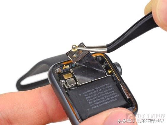

  拆出了Taptic Engine,和曾经的版本并无变化

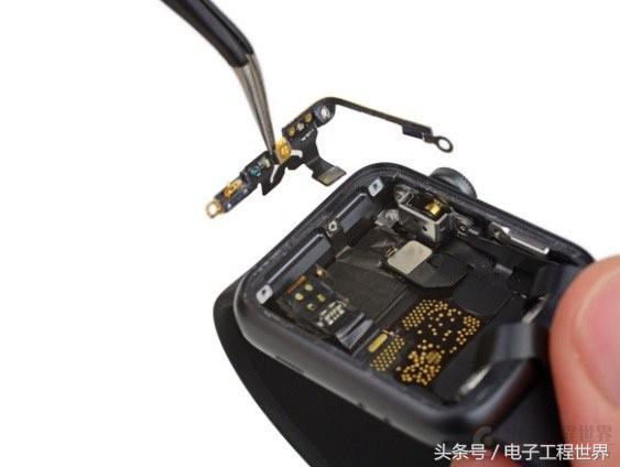

  然后拿出天线阵列,其中包括我们所认为的GPS天线

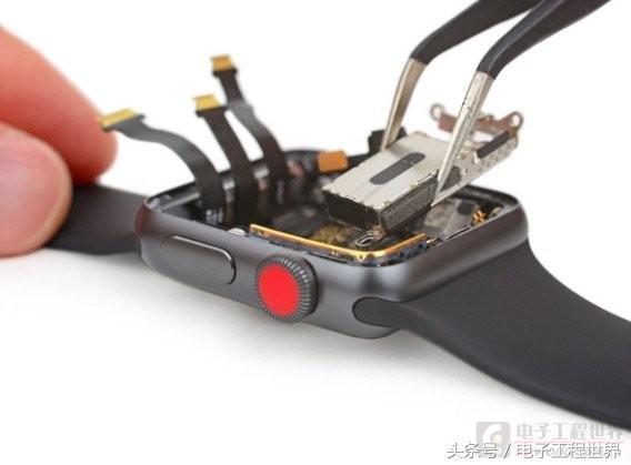

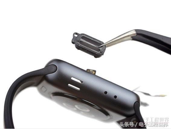

  取出了带有主动排水功能的扬声器,这个扬声器可以在你潜入水下时防范进水

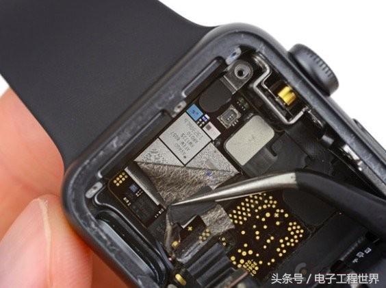

  全新的RF射频芯片,这应该是用来处理LTE功能的

  在麦克风旁边的排气孔有着一个看样子像是气压传感器的模块

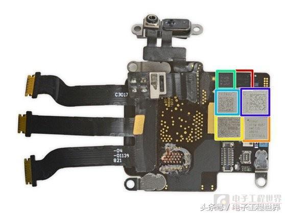

拆迁队iFixit 拆解 Apple Watch Series 3

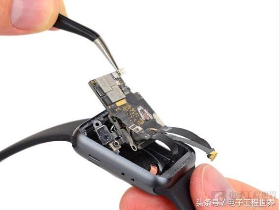

左上角框出的是 FY LEE C7P
红色框中的是ST 的 ST33G1M232位单片机,配备ARM SecurCore SC300微处理器
蓝色框中的是 FF1A02
靛蓝色框中的是苹果(Apple)的芯片?上面写着339M00035
黄色框是Skyworks 78109-12
橙色框看起来是Avago AFEM-8057前端Wi-Fi模块

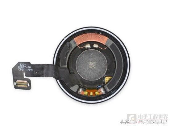

  这其中还包括光电血容体积扫描器(PPG)用于检测心率,无线充电线圈似乎进行了修改,以支持大部分Qi制式无线充电设备

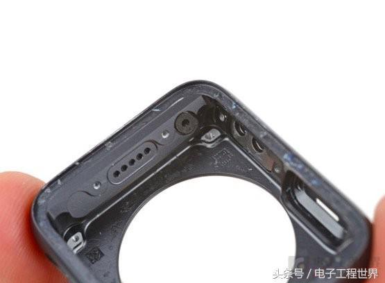

  新的气压计占用了麦克风旁边的位置,那么通气孔去哪了?答案就是:在诊断接口旁边

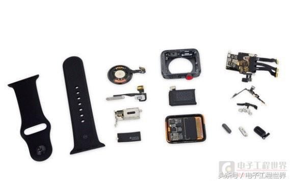

  除了更换屏幕和电池,维修任何部分都需要焊接。OK,拆解完毕。
