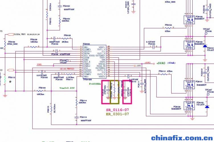

时序图:
    此机按时序,待机时就有+3VA 和+5VAO及+3VA_EC电压,实测TPS51020 22脚并无
+5VAO电压,测6脚DDR#有13V左右,24脚VIN有19V,更换TPS51020后,+3.3VAO和+5VAO
正常产生,按开机,看电流开机正常,于是装机测试一个多小时没有问题,电话客户来取机
器,不想机器在客户来时掉电了,再测机器又回到了以前的故障现像,没有办法只好再跟
客户解释,此时手中已没有51020,还好客户愿意等待。用时4天从深圳定了几片全新的
51020,装上后待机电压正常了,但加电到400MA左右时掉电,51020换了N个也是一样,
看来掉电和TPS51020无关,于是开始检查掉电前哪个电压没有正常输出。

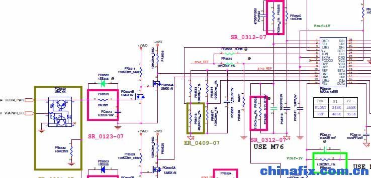

tps51020l图:
    实测MAX8743并无电压输出,心中大喜。开始检查MAX8743工作条件:4脚V+19V,21
脚VDD、22脚VCC均为5V,11脚ON1、12脚ON2脚均无高电平,此机器ON1 ON2信号最终是
由PQ8509的第4脚输出高电平导通PQ8504和PQ8506两个复合管子分别开启ON1 ON2的.而
PQ8509IC4脚输出高电平的前提条件是2脚的VGAPWR_SEL和3脚的SUS#_PWR信号均为高电
平,实测VGAPWR_SEL信号为低电平。按图纸VGAPWR_SEL信号最终是由SB600的C6脚输出
的,此脚没有输出高电平,于是开始简单的查SB600此时的工作条件,实测此时SB600所
有供电都已正常,且实时时钟在待机时也正常了。于是打算更换SB600,恰巧手中没有
全新的SB600了,用时又是4天从深圳定了几片全新的SB600过来,SB到了更换后,没想
故障依旧,还是无VGAPWR_SEL信号送出。维修进入了僵局,开始按时序倒着查缺少哪一
个重要的信号导致机器掉电。
MAX8743图:

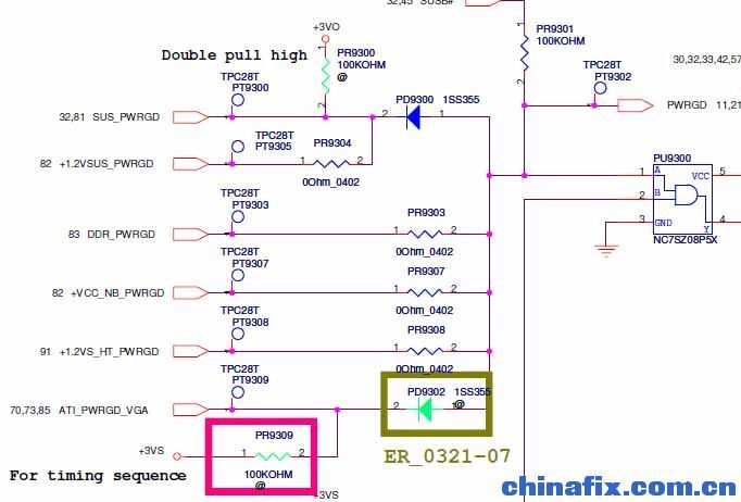

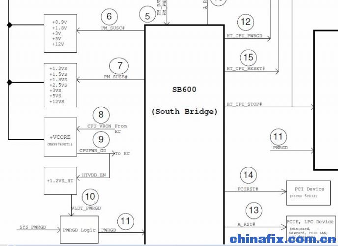

    此机器在此次维修中用到的几个重要时序是这样的:+1.2VS_HT电压正常后发出
VLDT_PWRGD,此信号于SYS PWRGD信号相与产生PWRGD信号同时送到南桥和北桥。南桥收
到PWRGD信号且南桥工作条件正常后送出HT_CPU_PWRGD信号给CPU。于是先查CPU的
HT_CP_PWRGD信号,这个信号为低电平,逆向查找发现PWRGD信号也为低电平。从图纸上
分析如果想得到PWRGD信号,SUS_PWRGD、+1.2VSUS_PWRGD、DDR_PWRGD、+VCC_NB_PWRGD
、+1.2VS_HT_PWRGD、ATI_PWRGD_VGA这几个PG信号必须都有,实查板上PD9302这个二极
管并没有安装,所以先前分析认为MXA843的无电压导致机器掉电的思路是错误的,因为
8743的PG并没有做为此机器总PG的条件之一。面对如此多的PG信号只好采用断路法,将
相连的0欧电阻一个一个的断开。当断到PR9307时,机器不再因为有重要信号没有检测
到掉电。于是开始查+VCC_NB_PWRGD这个信号。

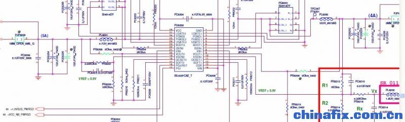

    +VCC_NB_PWRGD和+1.2VSUS_PWRGD这两个PG信号都是由ISL6227CAZ_T这个电源IC发
出的,因为+1.2VSSU_PWRGD这个信号正常。说明6227芯片的公共端的工作条件是正确的
,只要查+VCC_NB_PWRGD这个信号需要的工作条件就可以了。实测6脚BOOT1电压只有
3.3V而BOOT2电压是5V,BOOT1和BOOT2电压都是由复合二极管PD8201输出的。只有一路
不正常换PD8201。换后+VCC_NB_PWRGD信号正常输出.机器维修至此结束,装机测试完毕
收钱放机.
