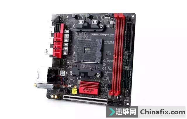

  这款主板尺寸为170mm×170mm,外形比巴掌大不了多少,十分小巧。插槽和接口方面,它拥有2根DDR4内存插槽、1根PCIe 3.0 x16插槽、4个SATA3 6.0 Gb/s接口,以及带宽达32Gb/s的M.2 SSD接口、USB3.1 Gen.1接口等等。不过略有遗憾的是,虽然B350原生支持USB 3.1 Gen.2接口,但该主板却没有配备。而在音频方面,它内置的是Realtek ALC1220 音频编码解码器,支持7.1声道高保真音频,加上英特尔I211AT千兆网卡,能帮助玩家畅快体验游戏。

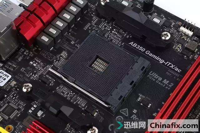

▲这块主板采用了Socket AM4接口,支持热门的锐龙系列处理器。

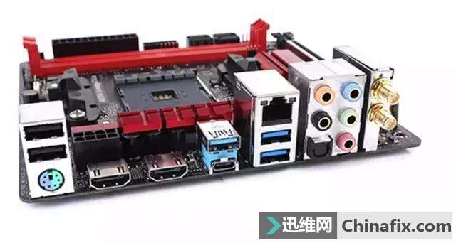

▲背部接口一览。

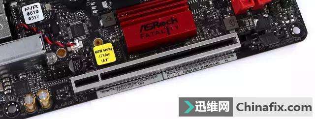

▲显卡插槽运用合金为原材料,具有良好的运用寿命。

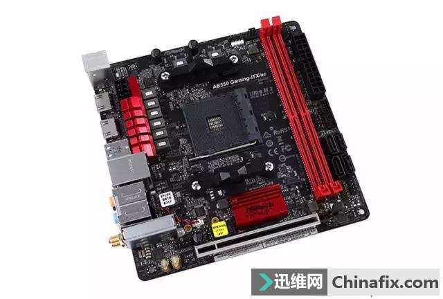

▲主板采用8相供电规划,新一代高效电感、双芯MOS以及寿命为12000小时的尼吉康黑金电容。

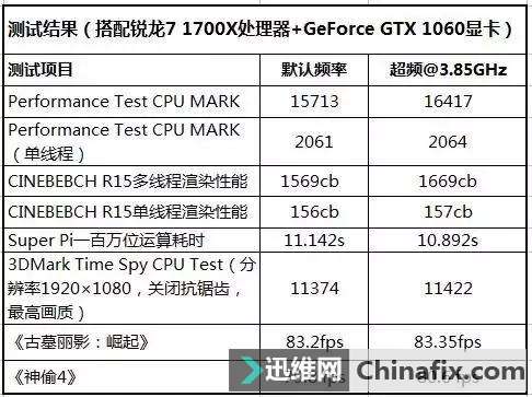

  从测验结果来看,这款小板能正常发挥出锐龙7 1700X处理器的性能,其CINEBENCH R15处理器单线程和多线程渲染测验成绩分别为156cb和1569cb,PerformanceTest 处理器 Mark中单核心成绩为2061分、多核心为15713分,Super Pi一百万位运算时间为11.142s。而在显卡性能方面,在1080p辨别率、关闭抗锯齿、最高画质的条件下,《神偷4》和《古墓丽影:崛起》游戏的平均帧率分别为79.8fps和83.2fps,游戏运行流畅,显卡性能发挥正常。
  稳定性方面,华擎AB350 Gaming-ITX/ac主板采用了8相供电规划,新一代高效电感、双芯MOS以及寿命为12000小时的尼吉康黑金电容。我们通过Prime95 In-place large FFTs拉高整机负载接近100%的程度,在默认频率下对其进行了半小时的拷机测验。在室温20℃环境中,最终测得供电电路最高温度为76.7℃,对ITX板型而言,其散热情况还算不错。

  不仅如此,在超频测验上这款产品也有不错的表现。通过AMD Ryzen Master,我们将电压设置为1.45625V,并开启4级防掉压功能,处理器频率超频至3.85GHz后能稳定完成各项测验,不仅性能有小幅提升,软件、游戏也都能正常运行。
