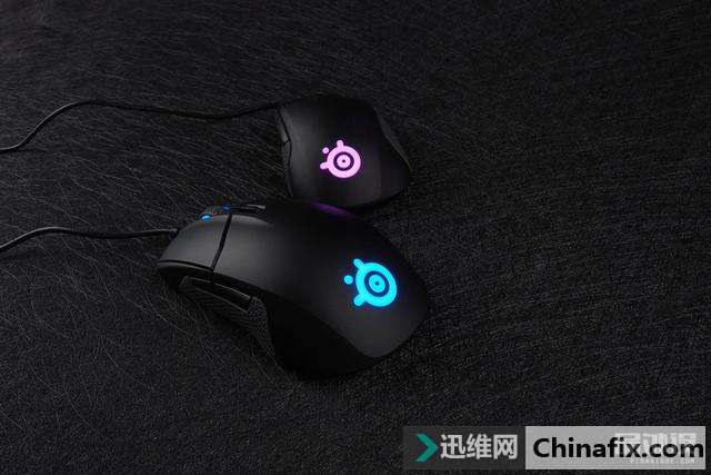

  要说赛睿旗下游戏鼠标曾经的王者,那肯定是赛睿Sensei系列,各大电竞赛场上几乎都有它的身影,成绩也相当耀眼,而在Sensei之后的产品则显得有点迷。就在近日,赛睿新发售了两款鼠标 - 赛睿Sensei 310 和 Rival 310,人气相当高,JD直接卖断货,到底是什么样的产品,能有如此魅力,新产品是否能重新成为玩家的首选?下面就来个给大家说说这两款鼠标。

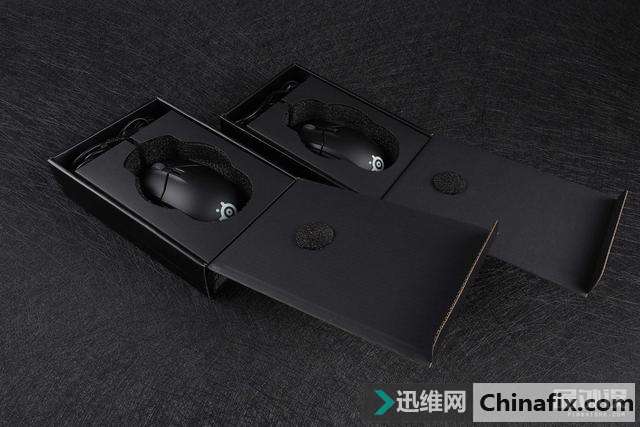

  去除包装封套,内部是黑色的纸盒包装,包装正面中央有赛睿LOGO + RISE UP(掀起)字样,如上图打开的方式,鼠标被放置在黑色海绵模具中,保护的非常到位。
赛睿Sensei 310 & Rival 310游戏鼠标拆解测评

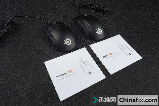

  配件方面只有一份说明书。

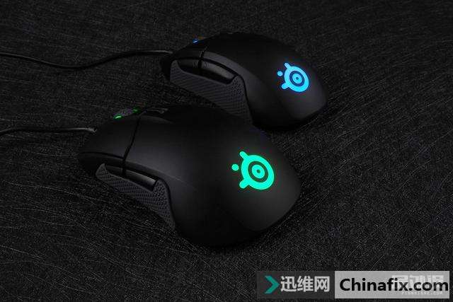

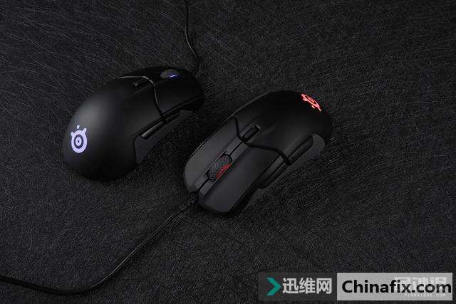

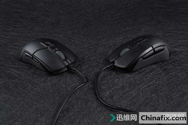

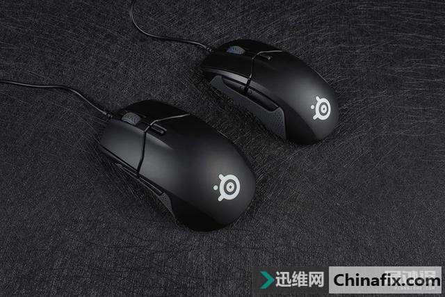

  赛睿Sensei 310和Rival 310两款游戏鼠标性能配置一致,但造型上有还是有较大的分别,Sensei 310为对称结构,Rival 310为工学结构,两款不同结构的鼠标可以满足觉大多数玩家的胃口,这次赛睿创意思路确实很明确的。
赛睿Sensei 310 ——
  赛睿Sensei 310采用全新的造型规划,比较养眼,这是继Rival 100后的又一款对称结构鼠标,在Sensei RAW/大师 之后,赛睿一直都没有推出中高端的游戏鼠标,这次终于重拾这块市场。从Sensei 310身上多少能看出点前辈Sensei RAW 和 Rival 100的身影,Sensei 310可以说综合了两款前辈鼠标的优点,再进化蜕变。

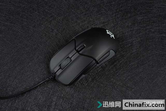

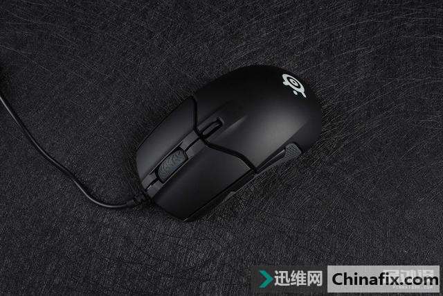

  赛睿Sensei 310游戏鼠标采用8按键分布,鼠标前部规划相对较扁,比较醒目是八字形分离式按键面板。
  Sensei 310机身有硬朗线条,也有柔和的收腰;侧面看,鼠标略扁,重心偏低,背部弧度规划的比较贴合手掌。鼠标配色方面采用黑+灰+白的搭配,看起来非常有层次感觉。

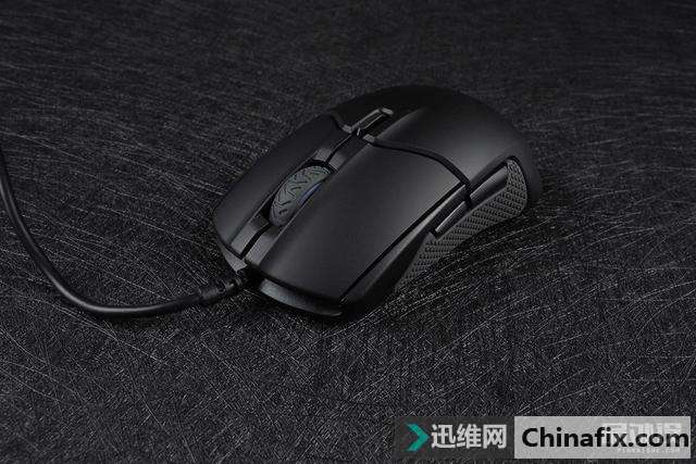

  赛睿Rival 310是一款右手工学游戏鼠标,其造型与Rival 300有几分相似,从造型上来看,Rival 310要显得更加耐看,规格方面也要比Rival 310小些,更符合我们国人的手长。按键方面还是保留常规的6键分布,鼠标配色方面与Sensei 310保持一致。
  Rival 310前部规划也是相对扁平,按键面板部分采用八字形分离式规划,整个前部有显著的右侧倾斜规划。

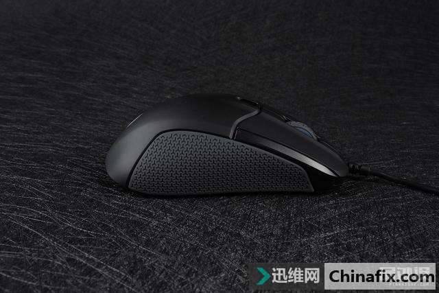

  Rival 310背部要比Sensie 310高,重心居中靠后些,整体非常贴合手心。
  鼠标两侧的规划有显著分别,左侧翼内收、右侧翼向外延伸,整个鼠标握起来非常舒适。

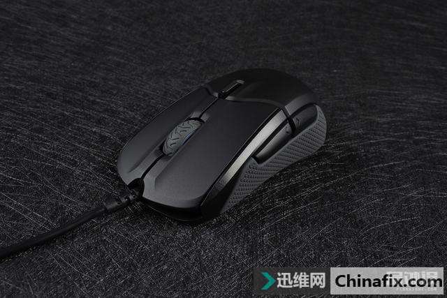

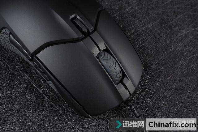

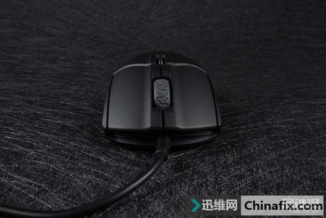

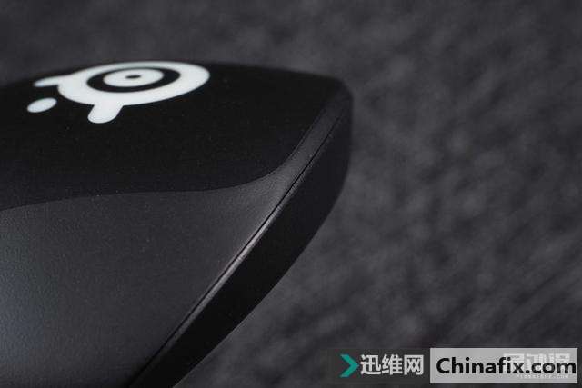

  赛睿Sensei 310 / Rival 310两款鼠标上盖表面采用UV涂层工艺,呈磨砂质感,手感干爽舒适,防滑效果出色。按键面板采用八字形分离式规划,其后侧的缝隙较大,看起来有不错的视觉效果,但也容易进灰尘。两款鼠标都是采用侧透光滚轮,滚轮上的橡胶表面有八字型纹路,看来有点图腾的感觉,颇有神秘感。DPI切换按键的位置规划的很巧妙。

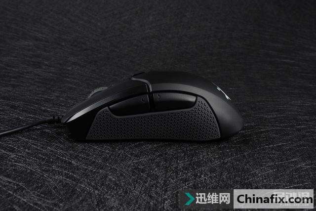

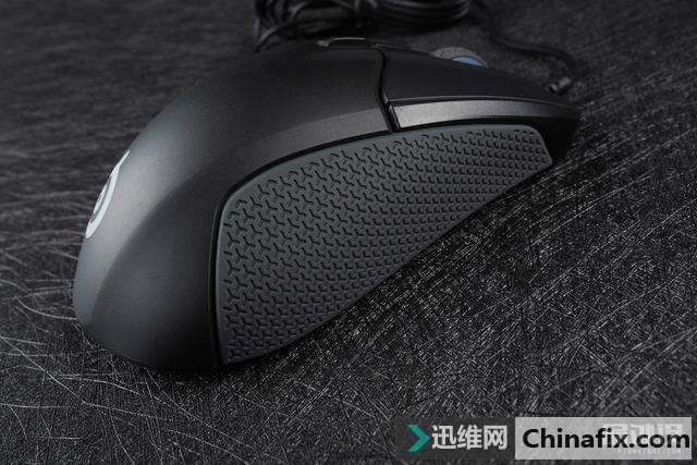

Sensei 310侧裙
Rival 310侧裙

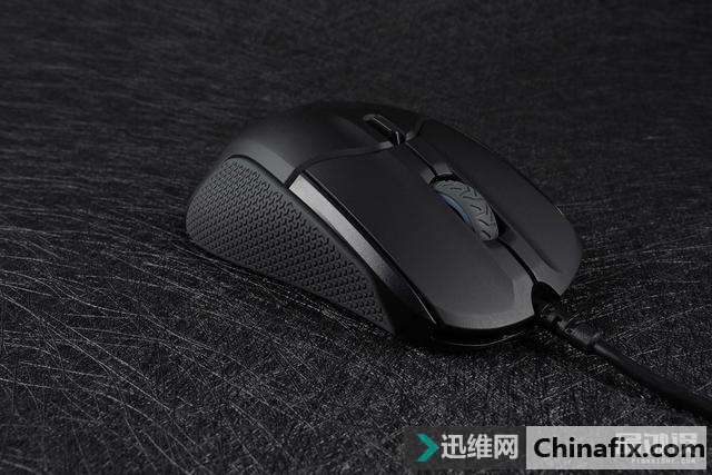

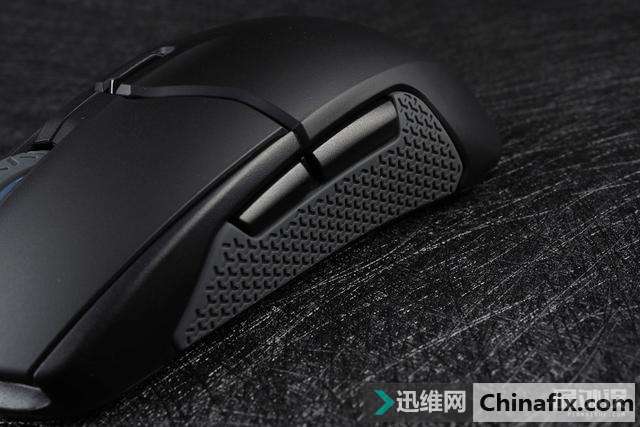

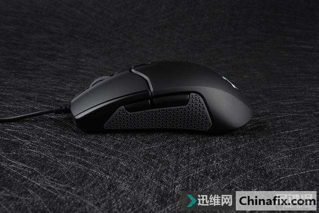

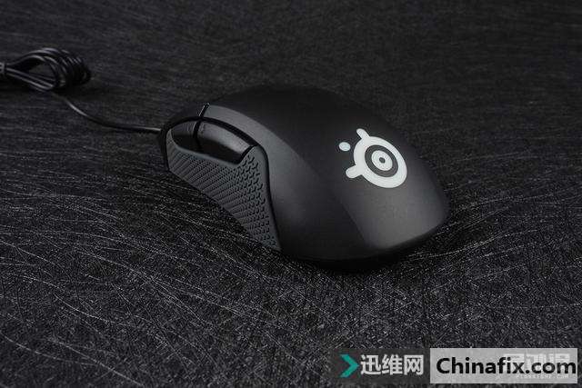

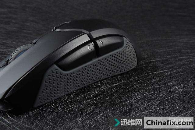

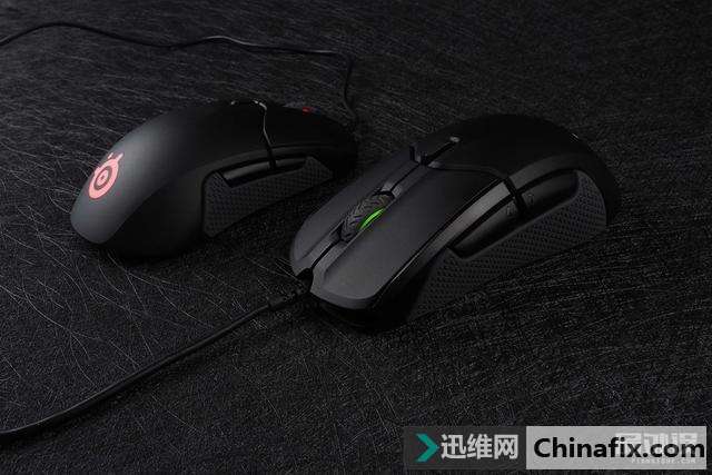

  赛睿310系列这两款鼠标的侧翼规划也是亮点之一,侧裙采用大篇幅的“人”字型纹路防滑硅胶,手感细腻舒适,防滑效果出色,硅胶侧裙与模具边缘故意做了粗矿的缝隙处理,没有丝毫违和感;那么问题来了,其纹路是内陷式,也是污垢聚集地,到时候清理起来会比较费劲。相比下,Rival 310侧裙硅胶面积要比Sensei 310来的大。
  两款鼠标侧键的规划也有很大分别,Sensei 310前侧键小,后侧键大,Rival 310的侧键大小相似,上面比Sensei 310侧键多了个箭头标识。两款鼠标侧键之间的间隔刚好是按键面板缝隙的延伸,非常有规划感。

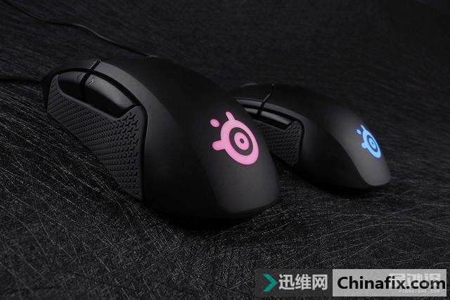

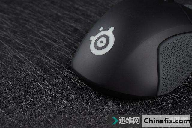

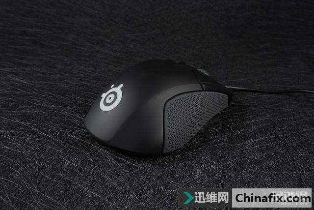

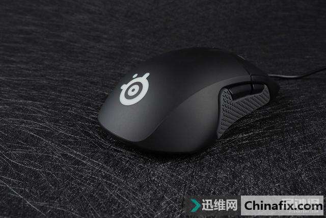

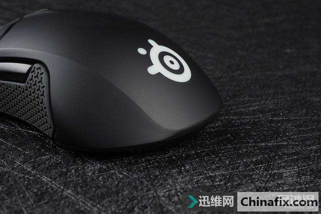

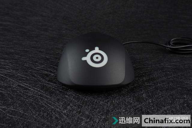

  鼠标尾部LOGO刻画精致,相比其他品牌细线条的LOGO,赛睿的LOGO要显得更加精神,通电有非常不错的灯光效果。

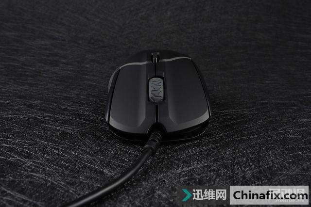

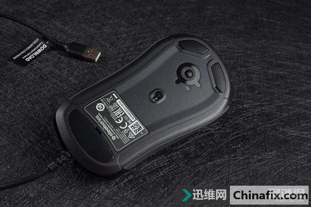

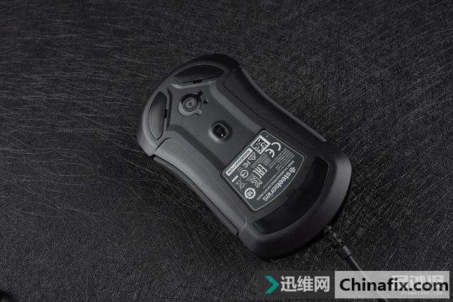

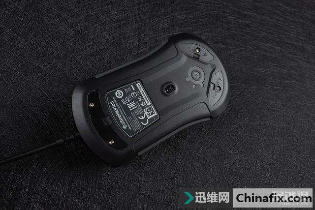

  两款鼠标底部也做了简单的造型规划,Sensei 310底部的造型更像一把大宝剑,在光头后方有亮面阴刻的赛睿LOGO。两款鼠标都采用3脚贴分别,脚贴虽然都不算大,但前后脚贴的跨度比较大,让鼠标整体更加稳定。

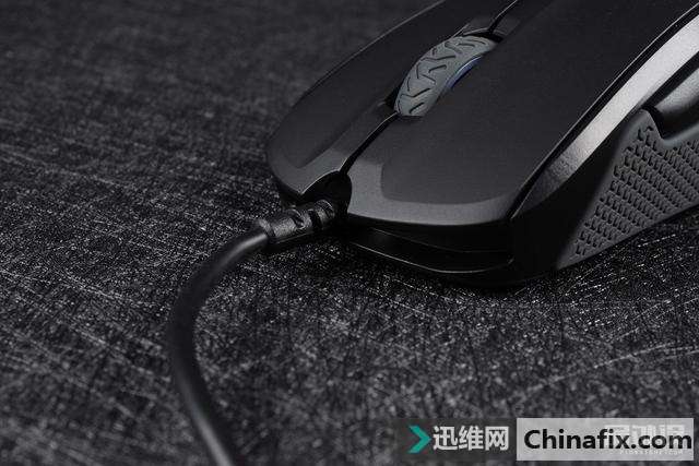

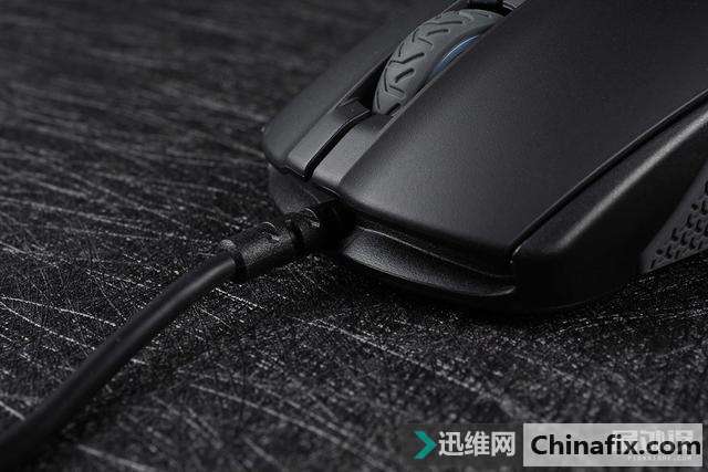

  两款鼠标均配橡胶线材,线长约2m,质地柔软,USB接口规划精致,线上还配有标签,提示玩家到赛睿官网下载鼠标驱动程序。

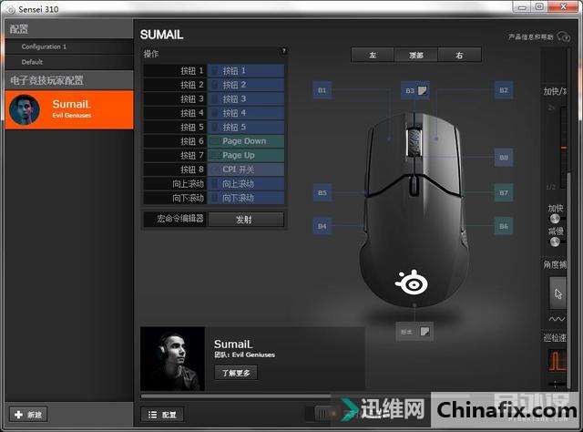

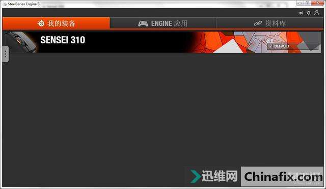

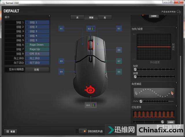

  通过登录赛睿官方驱动现在地址https://steelseries.com/downloads 下载好对应系统的驱动并安装,打开后即会出现上图的界面,上方有对应的外设产品的驱动标识,在该界面,系统会提示我们升级固件,我们只需要根据提示进行操作即可。

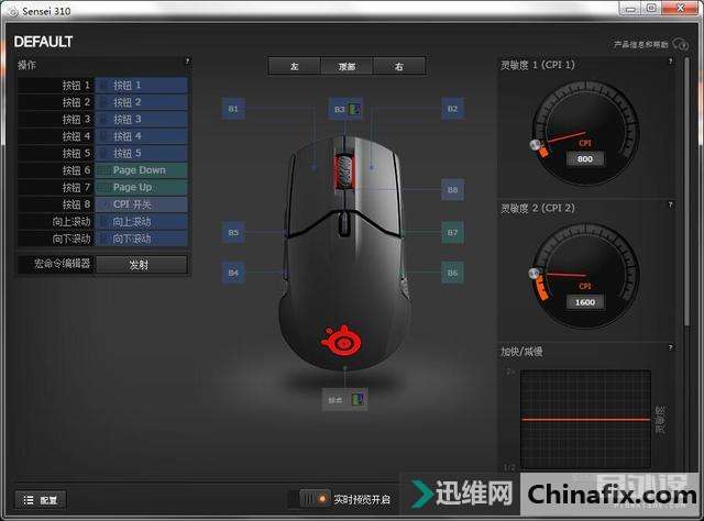

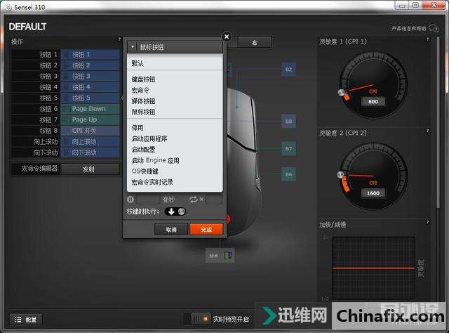

  这是鼠标驱动设置界面,中间是鼠标对应按键和灯光位置的图示,左侧是按键设置界面,右侧是性能设置界面。
  鼠标按键可设置的功能非常丰富,其宏录制功能可以直接录制鼠标和按键,其界面的排列是横向的,通过双击可以直接修改已录制好的命令,非常方便。

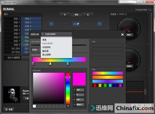

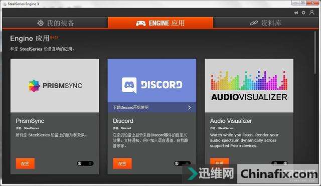

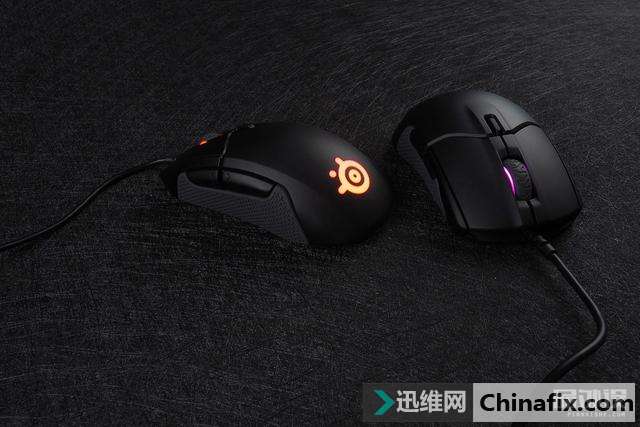

  灯光方面,滚轮和尾部LOGO灯独立设定,灯效都包括了常亮、ColorShift、多色呼吸、触发器和关闭。在驱动外部的ENGINE使用可以设置灯光同步等。

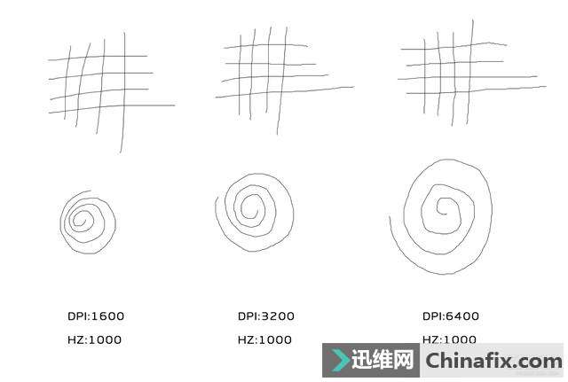

  赛睿 Sensei 310和Rival 310 均采用 TrueMove3光学引擎,这款引擎是基于PMW3360深度定制,性能非常强大,支持DPI:12000,IPS:350+,加速度:50G。
对于竞技游戏,传感器必须以100 - 3500 CPI提供真正的1对1追踪,并大大改善3500 CPI以上的抖动。通过实测,确实可以证实赛睿这款采用的这款引擎在精准度上的表现非常出色,以往我测评鼠标都不会测验6000以上的DPI,这次试测6400DPI,我居然完整的画出了蚊香。

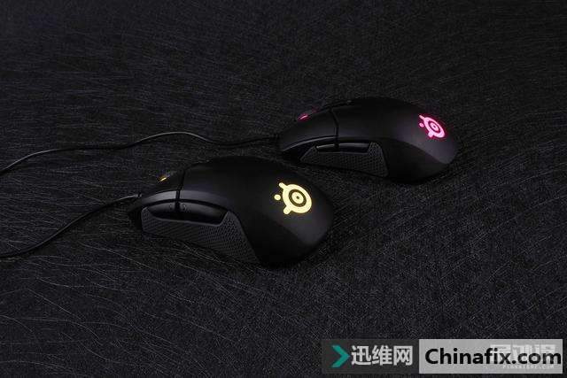

  赛睿Sensei 310 / Rival 310游戏鼠标两款鼠标灯光还是比较低调,采用常规的滚轮+LOGO发光,可以独立设置灯光颜色,灯光布光均匀,灯效颜色过渡自然,表现效果还是很优秀的。

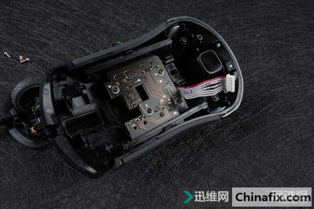

  赛睿Sensei 310 / Rival 310配置完全一致,其内部各部分规划也基本一致,下面就以拆解赛睿Sensei 310为例。

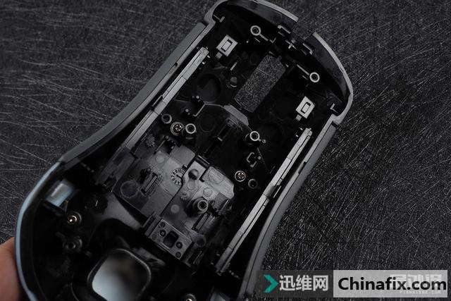

  赛睿Sensei 310拆解比较简单,只要私下3块脚贴,取下底部的4颗螺丝,即可轻松分离上下壳。

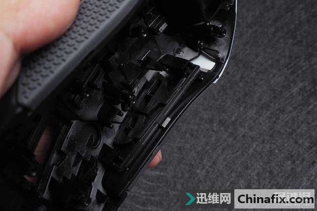

上壳子内部结构
  左右按键砥柱采用一字耐磨触点,耐用度上是非常OK的。

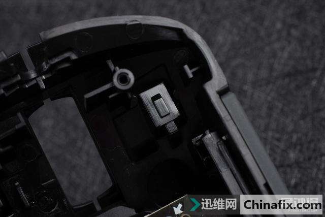

鼠标侧键结构

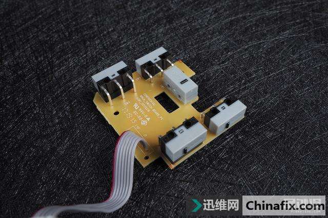

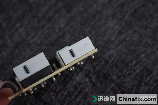

  鼠标DPI按键和侧键微动都集成在一块PCB板上,通过排线与主PCB板通信,开关采用凯华灰壳黑点微动,按键点击手感清脆,稍微偏硬,回弹有力。

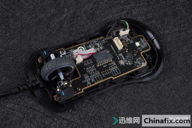

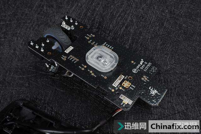

  鼠标采用一块黑色的PCB板,周边有一圈金黄色描边线路,有一定的装饰效果,其具体作用不详,应该还有接地,抗干扰的作用吧。整个板面整洁干净。

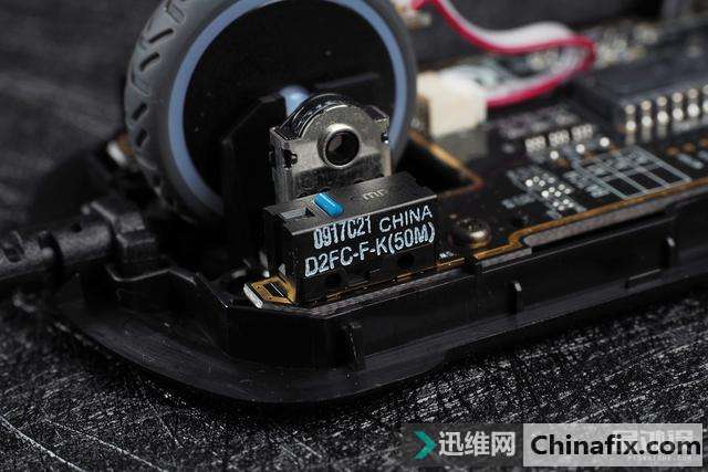

  鼠标左右按键采用欧姆龙D2FC-F-K(50M)蓝点微动,寿命高达5000W次,手感清脆和欧姆龙7N系列有点相似。滚轮则采用ALPS编码器

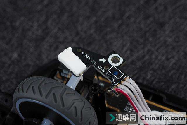

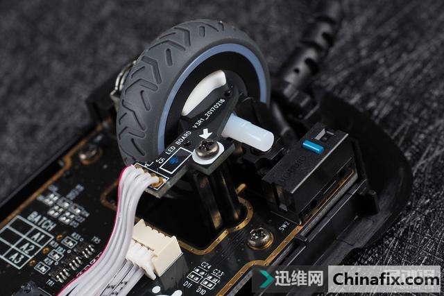

  滚轮灯光采用侧导入规划,比较常见,比较有意思的是这个导入灯板上这块白色的硅胶,可以让灯光分布更加均匀。滚轮按键采用方形微动。

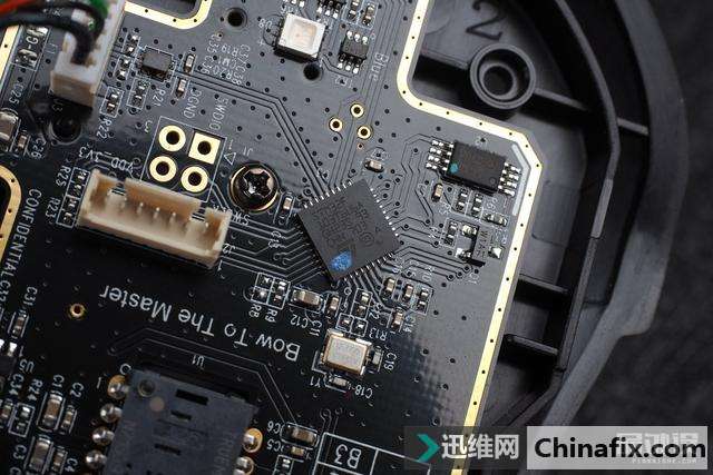

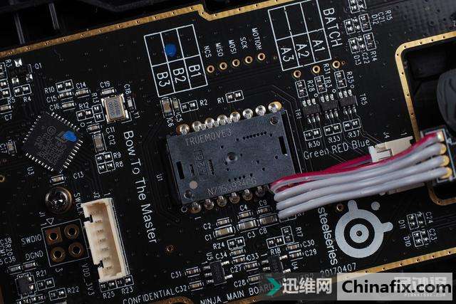

  鼠标引擎采用了与原相深度合作的TrueMove3光学引擎,性能相当强大,在100-3500DPI段,提供真正的1比1的像素追踪效果,改善了3500CPI以上抖动,提供更为精准的操作定位。
  主控型号为STM32F103T6U6A,是一款32位的ARM处理器,性能方面也非常不错。
PCB板底板结构,透镜固定的比较稳固
