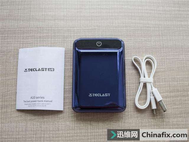

  翻开上面的面板,透明的盒子里就是本款主体深海蓝A10
惊艳之作 台电A10 10000mAh移动电源测评
移动电源 说明书 Micro数据线各1

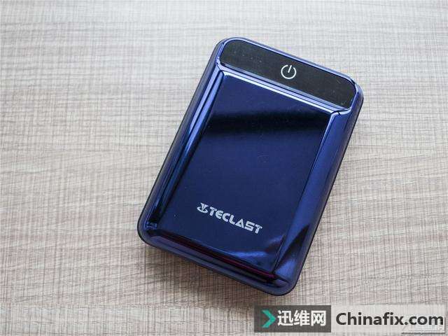

  本次测验的是深海蓝款,壳体表面运用镜面电镀工艺,边角圆弧规划深海之蓝惊艳于他的外表。
  LOGO的上半部分做了一个下沉处理,开关处面板黑色,整体美观度上做了一个配色。
壳体表面采用电镀工艺,镜面之蓝直接倒影出我运用的相机
179g的重量拿手上手感相当不错,和正常5寸的智能手机差不多

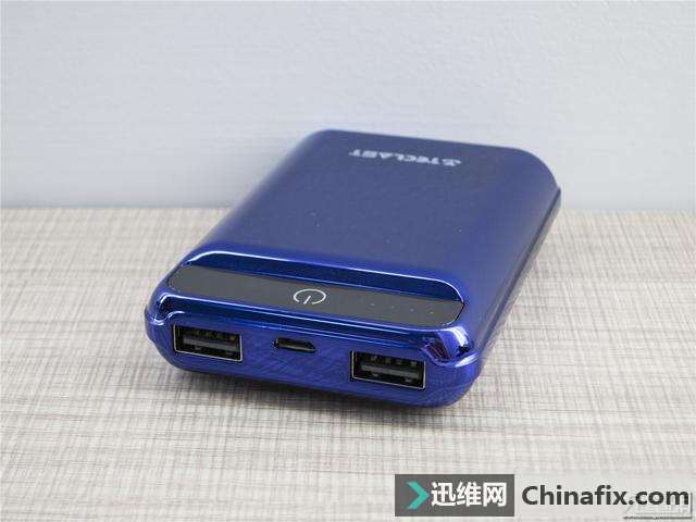

双口USB输出中间是MicroUSB输入,面板上面是一个点动开关,轻按开关声音轻脆有力

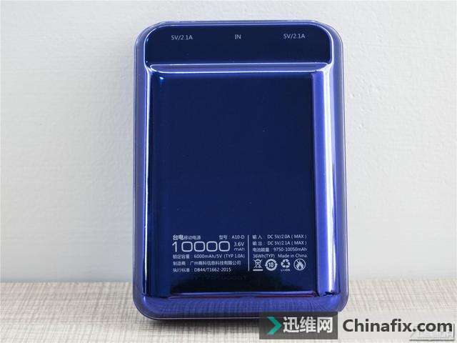

  背面信息一览,型号:A10 额定容量:6000Mah 制造商:广州商科信息科技有限公司 输入:5V/ 2A 输出:5V /2.1A(Max) 电池能量:9750Mah-10050Mah。
  移动电源三围88mm*62mm*22mm高宽就和充电头网名片差不多,名片之小正常衣服的口袋是轻轻松松的就能放进,包包更不话下。

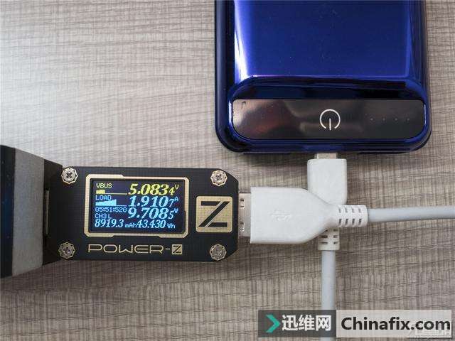

小米6原装充电器,电流1.911A满速充电

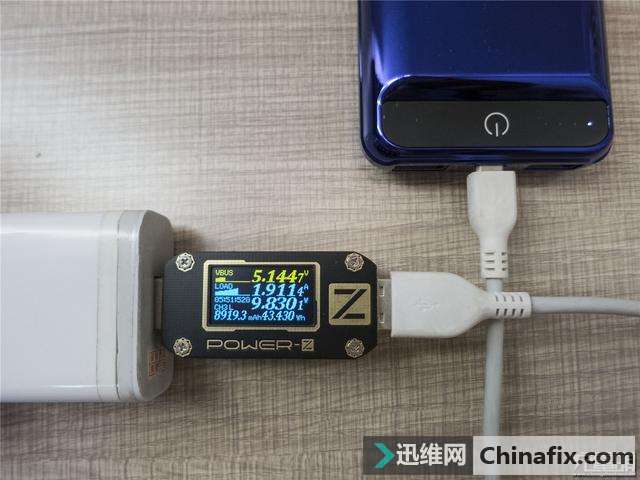

华为9V2A充电器,电流1.911A 功率超10W输入满速充电

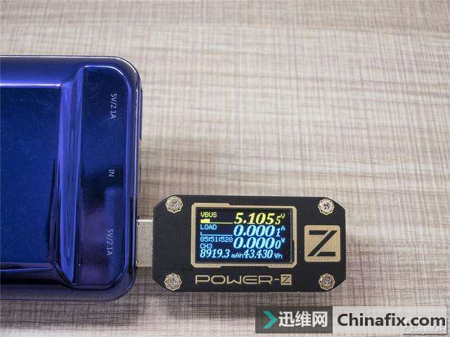

输出测验,两口电压相近5.105V

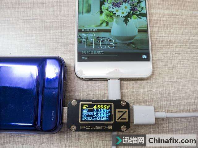

充电测验,荣耀8余电较多电流1.13A

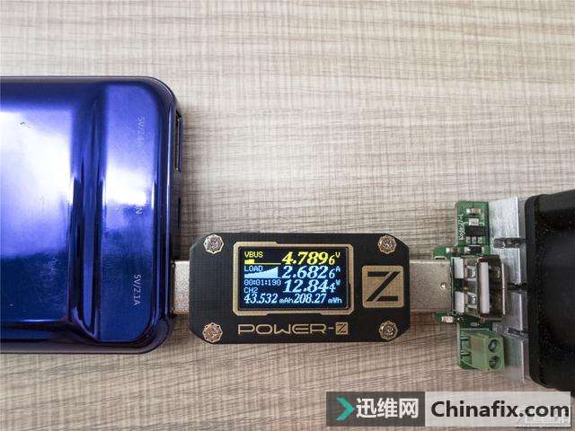

  单口放电测验,电压4.78V 电流2.68A 功率12.84W超出产品标识(Max10.5W)。

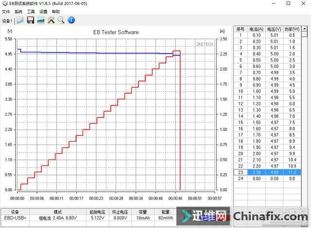

5v步进图电压4.89V最大功率11.2W

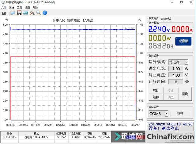

台电A10 1A 放电测验容量32.57W ,板端转化率90.4 %

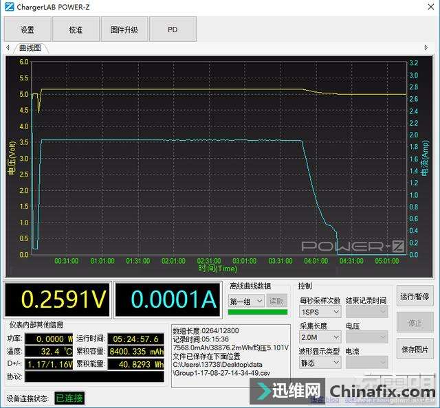

  Power-z金表充电曲线图,前期75%的电量都是2A 快速充电,充满总耗时约4小时20分,充进40.8W 没有快充技术协议的移动电源这速度够可以。
