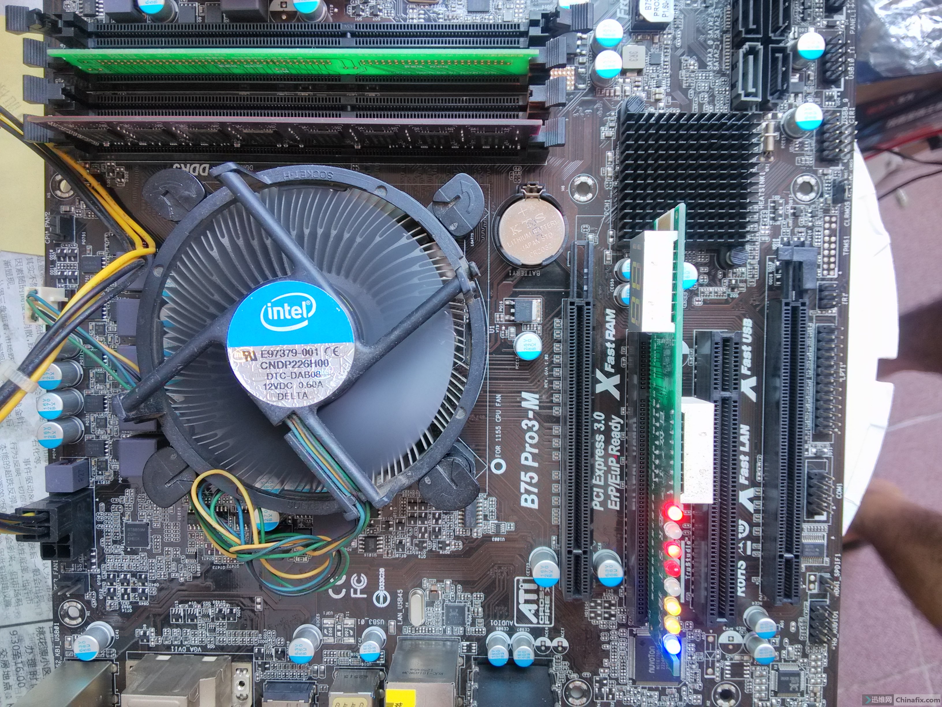

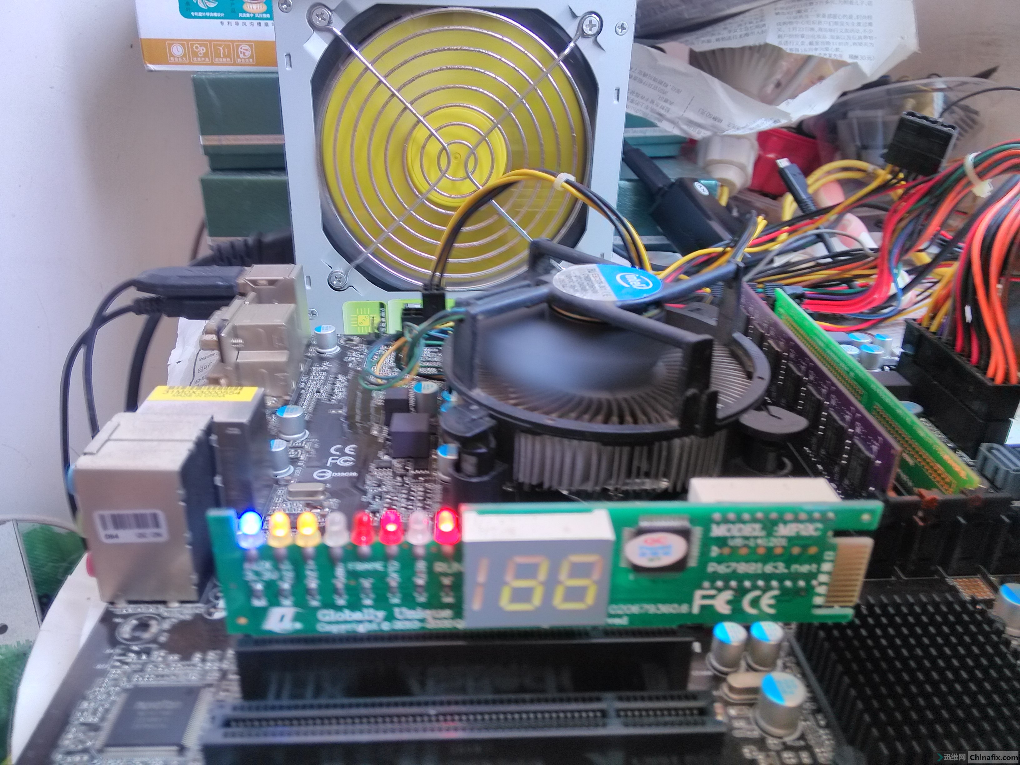

型号华擎B75PRO-M
故障:拿回来的时候秒掉电不段重启,偶尔跑到55,刷过BIOS后现在跑到d6,初步判断是不过内存,内存电压OK,内存时钟电压0.75
头回接触B75,无经验资料,高师傅门来帮帮,谢谢
