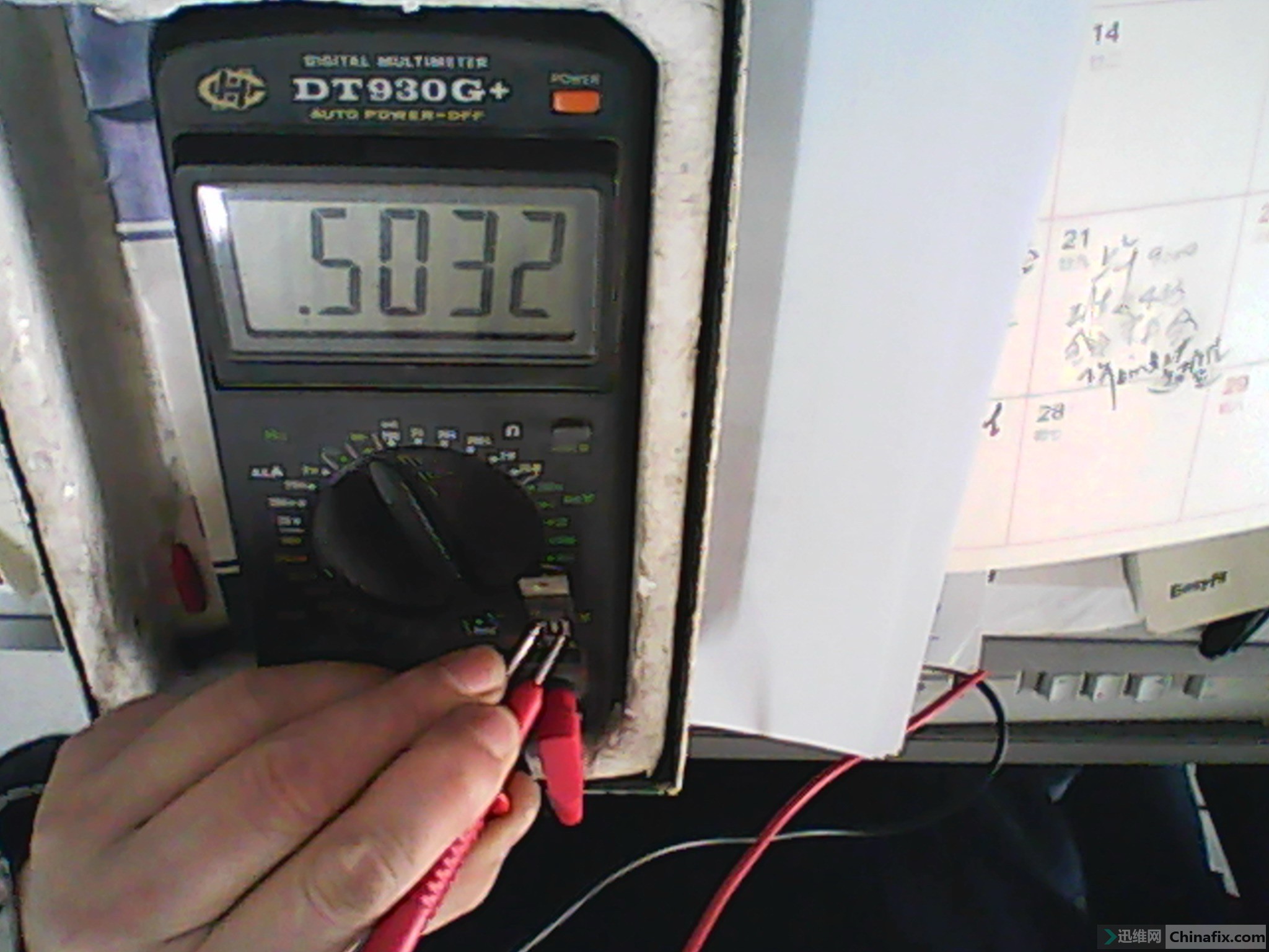

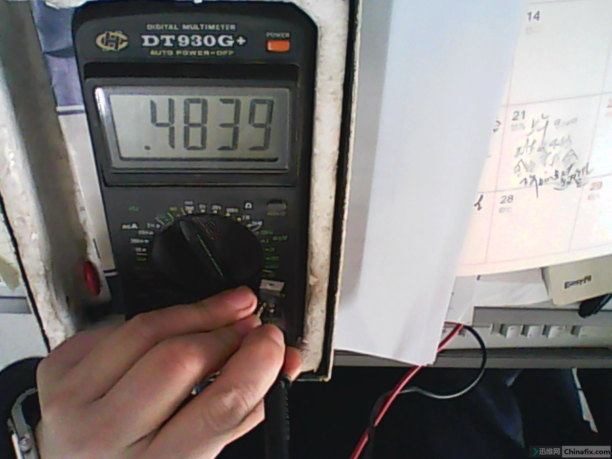

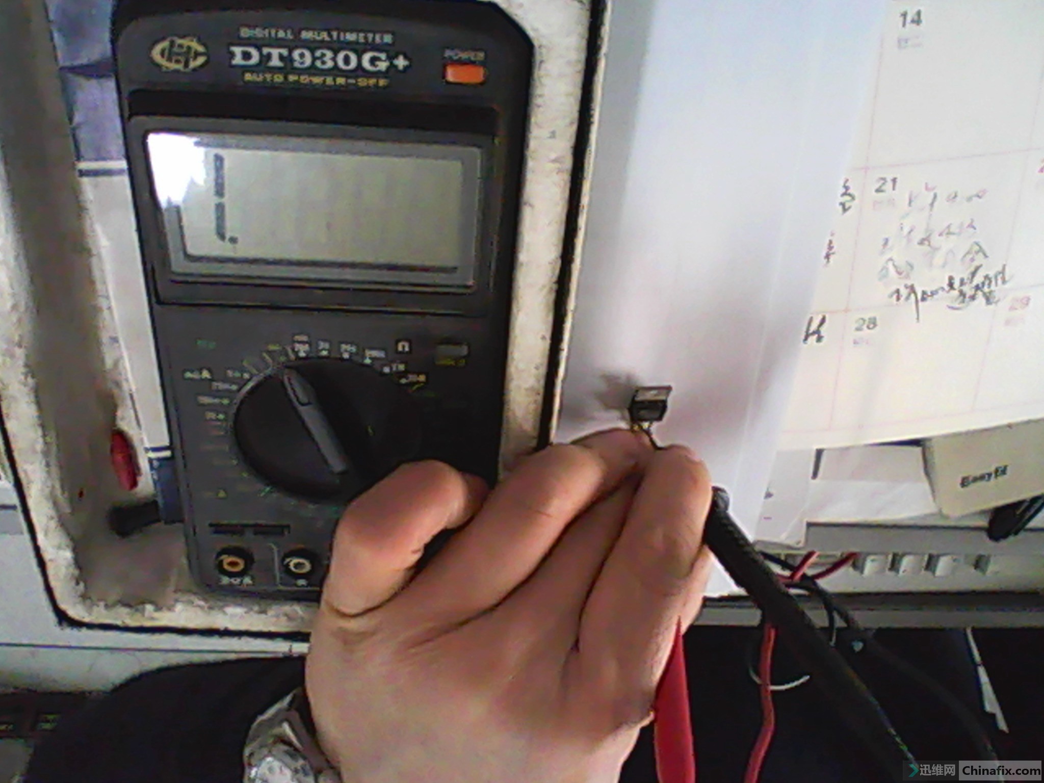

正常的用数字表的二极管档测试top224,黑表笔接2脚,红表笔接1脚、3脚皆为1,红表笔接2脚,黑表笔接1脚为0.5032,2脚为0.4839.
