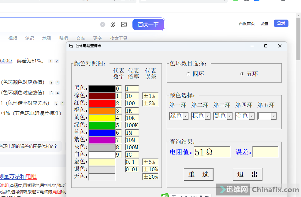

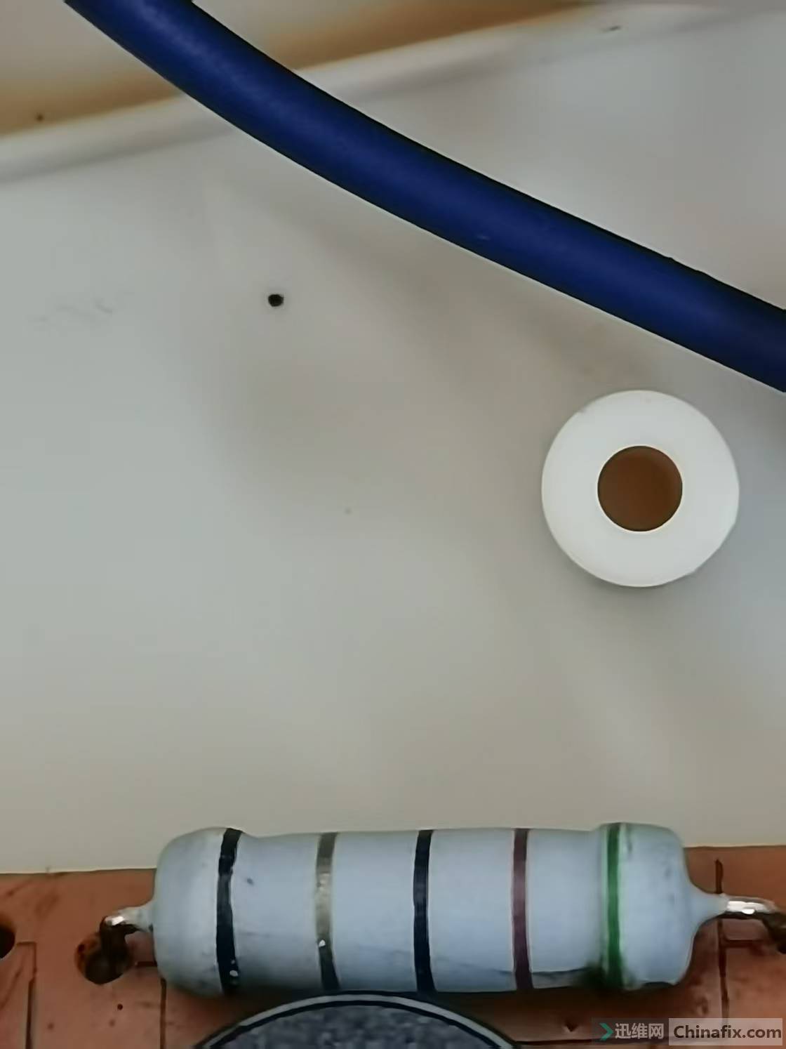

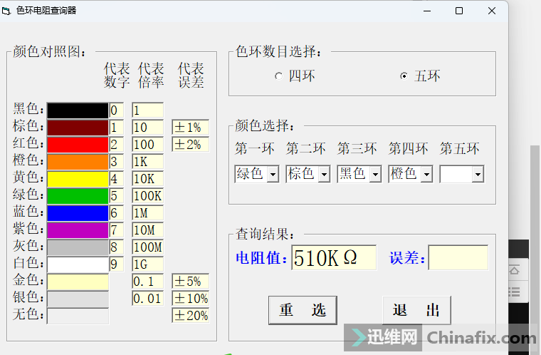

这种颜色有点也分不清,本人感觉 绿棕黑橙黑 不知道是不是这种颜色 对色环电阻不太了解,有时候看颜色感觉元件有些颜色也分不清,用软件识别为
在网上查应该是 属于保险电阻来,养生壶板上用的应该是51 殴 2W

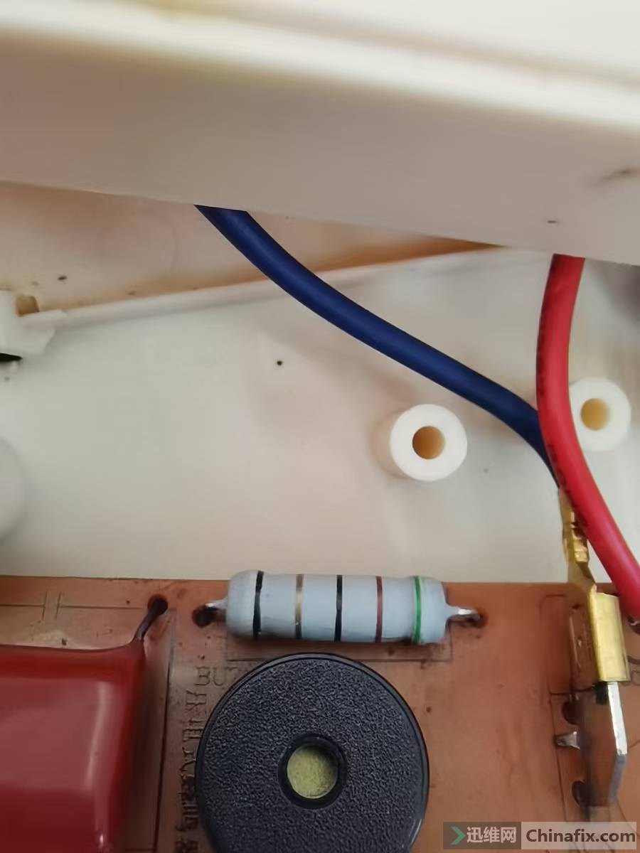

绿棕黑金黑,51欧姆,你干嘛不用万用表?

不通电, 看到又没有保险,量这个电阻已经10M大,正常应该没有那么大的,这个应该就属于保险电阻功能了

绿棕黑金黑,51欧姆.............

没坏表测一下就知道了
