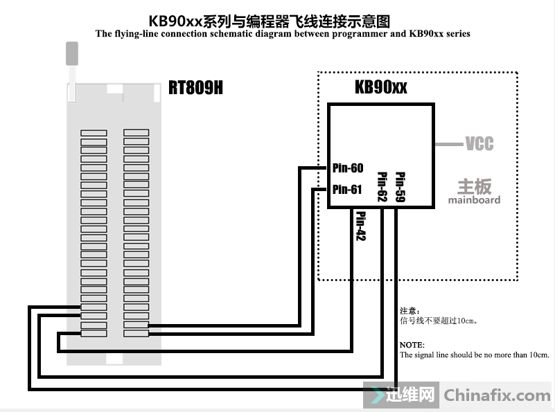

原机故障:不开机,检测PJ303对地阻值6.4Ω,PU301没坏,判断EC烧毁,TB 65大洋买到一块翻新EC(KB9052QD),店家把他们群里的聊天截图发我看,人人都在找,全新缺货,看来他们卖IC的有个群,统一涨价。
把买来的EC程序备份下来一看竟然是XiaoXin Air 14ITL 2021 的,估计版号是:LA-K321P(没测试)
用在小新-14 2020(Intel平台:IIL版)LA-J551P Rev:2B上开机后电流在0.7A左右不动.用809刷官网分离的EC程序后OK。

发表于 2023-3-31 14:38:19 | 只看该作者 �
shaun 发表于 2023-3-31 12:04
你的接线 也是和9022 一样是吗  ,KSI4 ,KSI5,KSI6,KSI7,kso3 接地  。 我这边读取不出来
是滴,有个示意图,安照顺序接线就行。
回复 支持 1 反对 0

发表于 2023-3-31 12:04:58 | 只看该作者 �
点评
是滴,有个示意图,安照顺序接线就行。[attachimg]2197641[/attachimg]  详情 回复 发表于 2023-3-31 14:38
