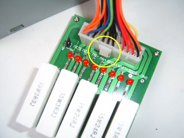

第一个是FSP提供给联想售后用的,我根据实物画出电路图。这个电路比较简单,但效果不好,由于假负载功率偏小,会误判。
第二个好像是俄罗斯人设计的电路,整体较合理,但我觉得其中D1是不必要的,应该直接短路。这个电路以前有人在工具版发过(好像是张先生)。
第三个原载于一本国外电子杂志,最合理,但DIY难度较大。

发表于 2013-8-25 12:19:16 | 只看该作者 �
脑子不太灵光 发表于 2013-8-25 11:32
第二个图里,那个半桥,就是双二极管的符号错了。不过,个人认为这个二极管还是有存在的必要的。下面接的开 ...
首先,如你所说二极管画错了
其次,我想表达的意思是跨过接地,嗯,我想为5V和3.3V各加一个开关更合理。
回复 支持 0 反对 1

发表于 2013-8-25 11:32:11 | 只看该作者 �
第二个图里,那个半桥,就是双二极管的符号错了。不过,个人认为这个二极管还是有存在的必要的。下面接的开关应该是个假负载的功率切换开关,如果没有双二极管在当中作为隔离,当开关打开时高电压会反冲到5V和3.3V,会令电源不正常或保护的。
我这个开关打开的说法可能不太准确,我的意思是开关分离,没有合上的情况下。
点评
首先,如你所说二极管画错了 其次,我想表达的意思是跨过接地,嗯,我想为5V和3.3V各加一个开关更合理。  详情 回复 发表于 2013-8-25 12:19

发表于 2013-8-26 08:46:43 | 只看该作者 �
我觉得,这个双二极管是隔离 3、5V的,不然5V会流向3V的。参数选的是不是有点小了,才8A!

发表于 2013-9-12 14:54:35 | 只看该作者 �
第一种, 要不要问题不大,负载太小,还不如用灯泡,就是灯泡不好买,不方便,不美观
第二种,制作难度不大,但也不小,设计合理有PSON开关,主要没有动态负载方面
第三种,制作难度不小,成本太高,不划算,还不如上台高配电脑打游戏来的全面,这样动态负载测试强,现在生活工作压力大这样既放松自己了也测试了电源一举多得。
总的方案可取,值得动手试试,全部都买就没有什么意义。
