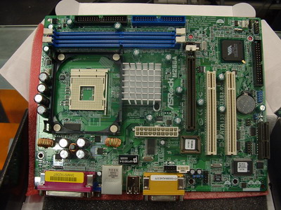

华擎M266A主板,核心电压1.84V正常,参考电压过低,只有0.02V.该怎么查.
电源IC为L6916D,在网上找了好久都找不到资料

你说的是CPU参考电压吗?即GTLREF,这个电压一般由VCCP通过两个分压电阻得来,是VCCP的2/3。

是的,是CPU假负载上的参考电压.
原来是这么回事,又学习了,呵呵,谢谢指教

再次请教wangzhijun ,你说的VCCP是什么意思,我在电源IC的引脚上只能找到VCCDR

478参考电压在假负载的内四角对应的第一点。分别有4点。其中有一点正常即参考电压正常!
4点分别是:F6 F21 AA6 AA21

L6916D,包括L6916E,在华擎的板上用的最多,而且故障率也不低,有时候量各个值都差不多也不能开机,而换了它之后就正常。

VCCP就是CPU核心供电电压啦!

我想是电源ICL6916D,包括L6916E,在华擎的板上用的最多,而且故障率也不低,有时候量各个值都差不多也不能开机,而换了它之后就正常。
