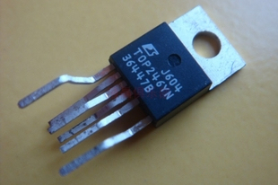

接一客户的显示器不通电,拆下一看电源板的IC炸了,想换也不知道什么型号,以前也没有看到类似的IC,此电源板只有一个400V的大电容,电源管理IC和开关管就是这个炸了的6脚IC,再没有其他的开关管和电源管理IC。图中打红圈的地方就是炸了的6脚IC。因不知道型号不能换请知道这个6脚IC型号的朋友说以下,谢谢!!!!
另我知道5H0165R也是一4脚的既是电源管理又是开关管的IC,是不是它们俩IC有相似的地方?

是DMO465R、、 很多都是这样的IC  三星的
作者: 倒立的鱼    时间: 2011-7-1 20:08
  貌似是 DM0565R 第1脚是接310V供电的、2脚 GND 3脚 VCC
4脚 FB   5脚 空脚  6脚 VSTR 启动供电  你跑线路看看是不是
作者: 深圳电源维修    时间: 2011-7-1 20:38
看结构应该是TOP247,
作者: lianghong612    时间: 2011-7-1 20:43
三星显示器专用电源IC一般霰都用几DMO565R  DMO465R   5L365R   5LO565R

很象TOP248YN,淘宝卖家有图片:http://item.taobao.com/item.htm?id=4924435028&_u=21bg8ev22b9是不是最好查一下该IC的资料对对电路就知道了

这不是三星的显示器上的电源板是不知什么牌子的大屏幕显示屏上的电源板,DMO565R  DMO465R   等的PDF我也看了一下好像和这个板上的IC脚位对不上,DMO465R我见过实物脚的排列为前三后三而这个IC的脚位排列为前二后四。跑我这个板的线路好像也和DMO565R  PDF上的脚位对不上。

我确定是TOP246YN,手头上就有,脚的位置一摸一样  ,金属散热片
反正不是三星DM0565R
作者: laohuan    时间: 2011-7-2 21:59
TOP246YN,看引脚位置和金属散热片
作者: FOX    时间: 2011-7-2 22:14
TOP242FN-_IcpdfCom_92741.zip (1.35 MB, 下载次数: 8)
看脚位和你提供的真的一样啊,难道是它?真感谢你啊!!!!我去查查。
