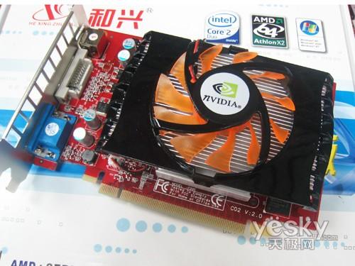

今天一个客户拿来台组装机装系统,装上后发现显卡驱动没有,郁闷我的系统盘算是蛮新的啊。
于是打开机箱看了下独立显卡背面的型号为GF9600GT DDR3 TC1024M 战斗版,可是没有看到牌子。于是就去网上下了个9600GT的公版驱动,下好进行安装时提示"安装nvidia geforce 9600gt显卡驱动出现没找到与硬件兼容的任何驱动程序“ 郁闷,一位驱动不对,于是又去网上下了好几个9600GT的驱动 再安装还是一模一样的问题。
最重要的就是不知道牌子啊,于是抱着试试看的心情在百度图片里搜9600GT,*脏话*,竟然看到了我这块显卡的图片
再往下一看,心凉了,一组题目为“是痞子还是英雄 山寨板卡内幕大起底”的标题相当醒目,当时无语了。
搞了半天原来是山寨版的,郁闷啊,当时马上跟客户说了,客户也相当的恼火,被杀猪了呗。。。
牌子为 “和兴" 型号9600GT DDR3 TC1024M 战斗版
请帮忙找下驱动啊,如果找到了,那真是不甚感激

不要埋怨其它的,如果到官方下载还不能装驱动,GPU可能不良了

强行安装 7300GT 或 8400GS 的驱动文件 这样有可能ok

我有一个这样的卡 强制装的7300驱动 就OK了。楼主可以试下,

这种卡很流行的 有X550 X600刷的 有7200 7300刷的 最可恨的就是64M 32位的垃圾显存 冒充512M 甚至1G的8500GT 9400GT

我用GPU-z测试,结果竟然是未知型号

有些山寨显卡刷BIOS,只是改了显卡的名称和GPU 。可以从光栅操作单元和着色器判断

用nvflash看看显卡ID是多少如果显卡ID正常那就要测试显卡是不是显存有坏位

你可以用测显卡的软件看核心是什么型号,或把风扇拿下来看看核心是什么型号,有用ATI核心刷成9600 等等

把风扇拆掉一看核心就知道是什么核心。再刷回BIOS

XP系统下面:用gpu-z看设备ID及核心,然后修改nv4_disp.inf文件,在[NVIDIA.Mfg]下面加入设备ID(随便复制一行核心相同的,然后修改后面的ID), Localizable Strings下面的字符串是描述显卡的型号的,随便改!

建议用EVEREST看一下GPU的型号。这种卡,八成是X550系列刷来的,安装ATI的通用驱动就可以了。

GPUZ看核心 看不到的话 一般就是X550或者6600 7300这三种驱动 一个个试

直接把散热风扇拆了,看GPU就OK啦!驱动精灵要驱动得了呢!驱动精灵是根据显卡BIOS报告的型号搜索的!
