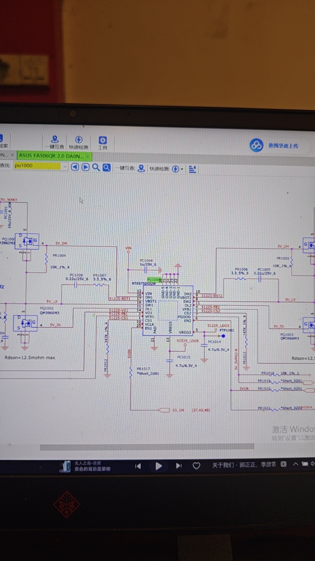

华硕fx506
rt6575  这个到底咋回事啊
装上它 vin脚4.1v  不装就正常19.3v
ldo3  ldo 5  1.3v掉到0.4v
已经拆了两个上管   断开了电感后端
新的芯片和老的芯片装上情况一模一样
ldo电容 图纸上是6.3v  4.7uf
实测7.9uf
检测焊盘引脚没有连锡  没有接地
没招了

发表于 2026-9-20 21:21:18 来自迅维网APP | 只看该作者 �
进度   va+  两个n管  ds击穿了
回复 支持 反对
5#
发表于 2026-9-20 21:23:43 来自迅维网APP | 只看该作者 �
单独vin 飞线  20v
ldo  3v  5v  都出来了
自举电容   4.7v
回复 支持 反对
6#
发表于 2026-9-20 21:24:47 来自迅维网APP | 只看该作者 �
说明没有产生真正的公共点
后面有rt6575负载拉低了
回复 支持 反对

发表于 2026-9-25 03:05:44 来自迅维网APP | 只看该作者 �
裂开了  这个ap2822五脚转换芯片
给ec供电的
5脚vin  1脚输出没电压  但是3脚有3v  有的时候又1v多点
回复 支持 反对
9#
发表于 2026-9-25 03:07:37 来自迅维网APP | 只看该作者 �
换上了va+  后面的两个隔离管
没有压降  20v出来了
但是待机25毫安    不知道是哪里漏电
还是芯片有问题

难道是  适配器检测那里
有个va+转换vin的二极管不良
测量又有700的阻值
一波带走了

握草  修到待机0.09
回复 支持 反对
15#
发表于 2026-9-30 13:22:06 来自迅维网APP | 只看该作者 �
也能触发   然后rt6575  en1  en2 有0-3.3v跳变
然后  触发到0.12
回复 支持 反对
