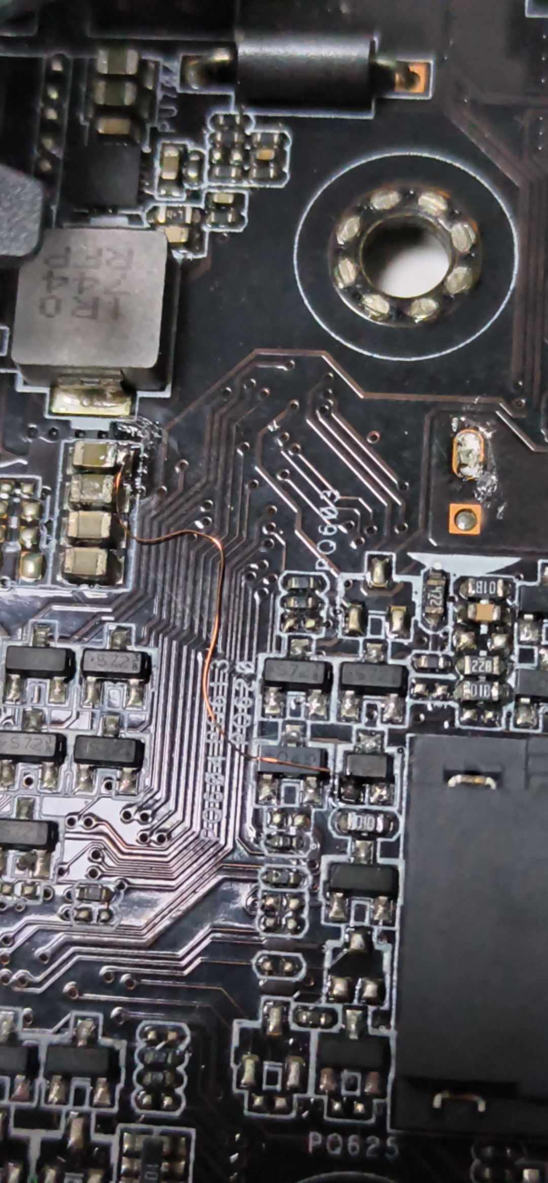

闲来无事,今天修一片H110M-F主板,不触发,5V,3.3V正常,晶振起振,发现南桥没有1.0V供电,住前查,紫线5V进来后通过一个开关管3脚进,2脚接南桥的DC电感,无电,1脚为5V,这管是不是高电平关断呢?我将1脚接地,南桥1.0V立即正常,主板开启,鉴于开关管接地险太大,我顺着1脚相联的电阻和晶体管往远处查线,不断偿试短路晶本管的基级,最后到了南桥旁边的一个特别小的小晶体管后再无其它,我将该晶体管的基级1脚直接接地,这样就打开了大开关管
通过上述改良,该主板一次性点亮!
是不是觉得我的维修方法简单粗暴!!!

发表于 2026-3-29 20:10:17 来自迅维网APP | 只看该作者 �
实物图

发表于 2026-3-29 23:18:05 | 只看该作者 �
可惜没有图片

发表于 2026-3-30 03:27:26 来自迅维网APP | 只看该作者 �
是的,有点直接了。不过能修好已经很棒了
