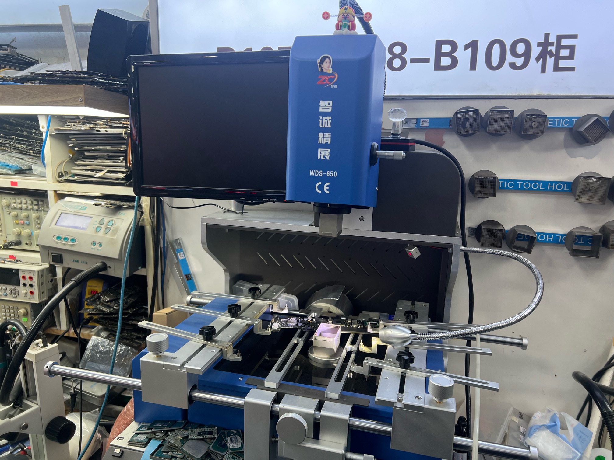

刚买来时的迅维CF360返修台因为是2013年出厂的,样子很陈旧了,见前面我发的“买了台迅维CF360返修台”。
现在我把它彻底清洗了,该紧固的螺丝也紧好了,该换的东西也换了(就换了中间前面那个发热砖),见下图
还有,上下出风口左低右高,这个也调好了(见下图)

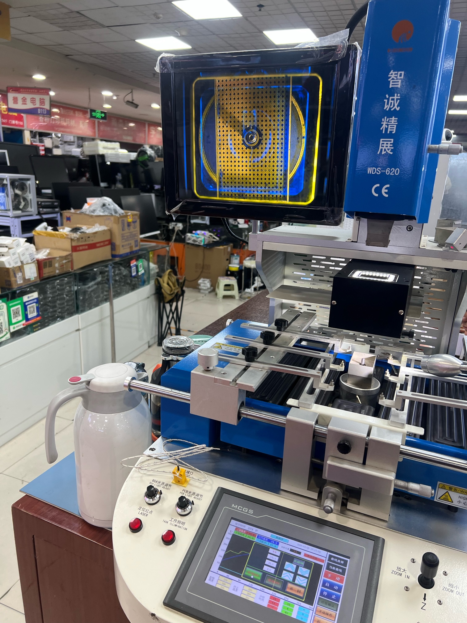

另外,都说拆焊大的芯片四周温度低要加大上加热芯的功率,我专门用报废板做了实验,这个CPU四角有黑胶,拆的时候我用力用刀片撬把焊点撬坏了,应该要温度达到后才能取也不能用大力的。我把测温头一个放芯片中间下面(温度显示在右边),一个测温头放芯片右下角下面(温度显示在本机左边),结果发现中间比边角的温度还低几度。(以图为证)看来完全不用加大功率一般拆焊完全可以应付。

发表于 2026-3-22 21:04:06 | 只看该作者 �
商农 发表于 2026-3-22 20:38
同款路过,中间发热砖换过没有找来原尺寸换小了一公分吧,技术有限换CPU还没有练成
是的,找不到一样大小的,就换功率一样的。我换的大了1公分,功率300W。

推荐
发表于 2026-3-22 20:38:57 | 只看该作者 �

推荐
发表于 2026-3-24 07:19:04 来自迅维网APP | 只看该作者 �
原来是70*70 150w
点评
应该与里面那个短的功率一样,里面那个300W,外面这个应该也是300W,我测了电阻的里面短的160欧,其他几个长的都是95欧(即500W)  详情 回复 发表于 2026-3-25 07:48
回复 支持 1 反对 0

发表于 2026-3-25 07:48:26 | 只看该作者 �
