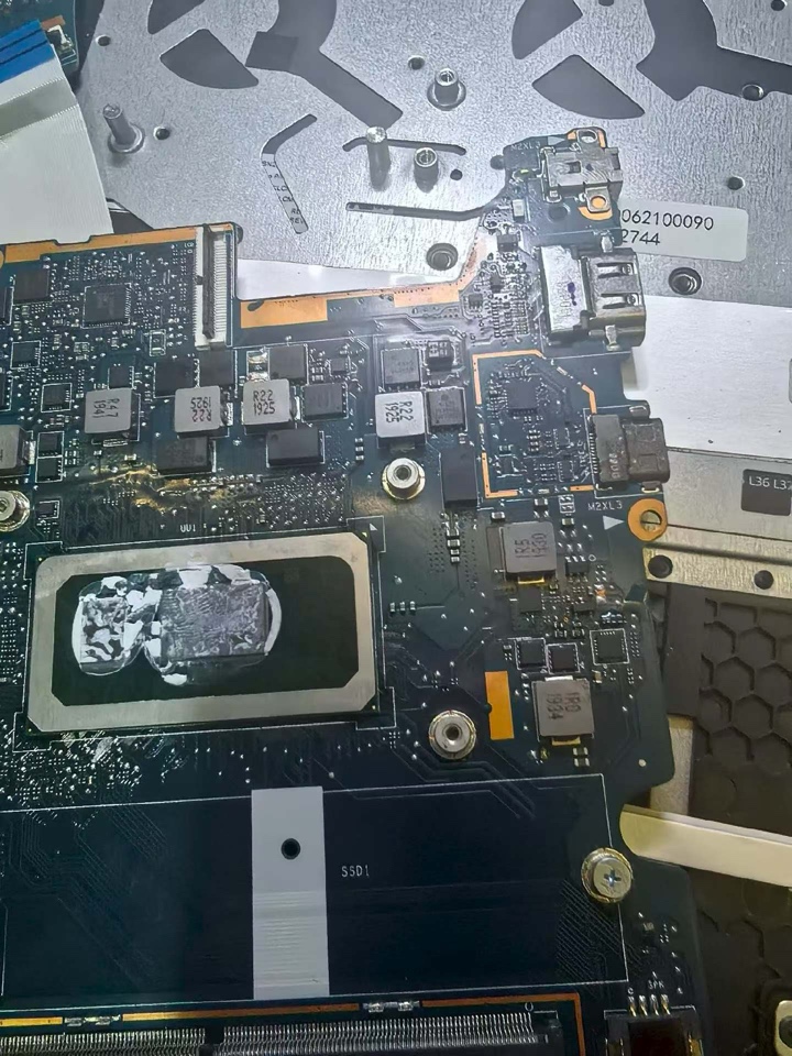

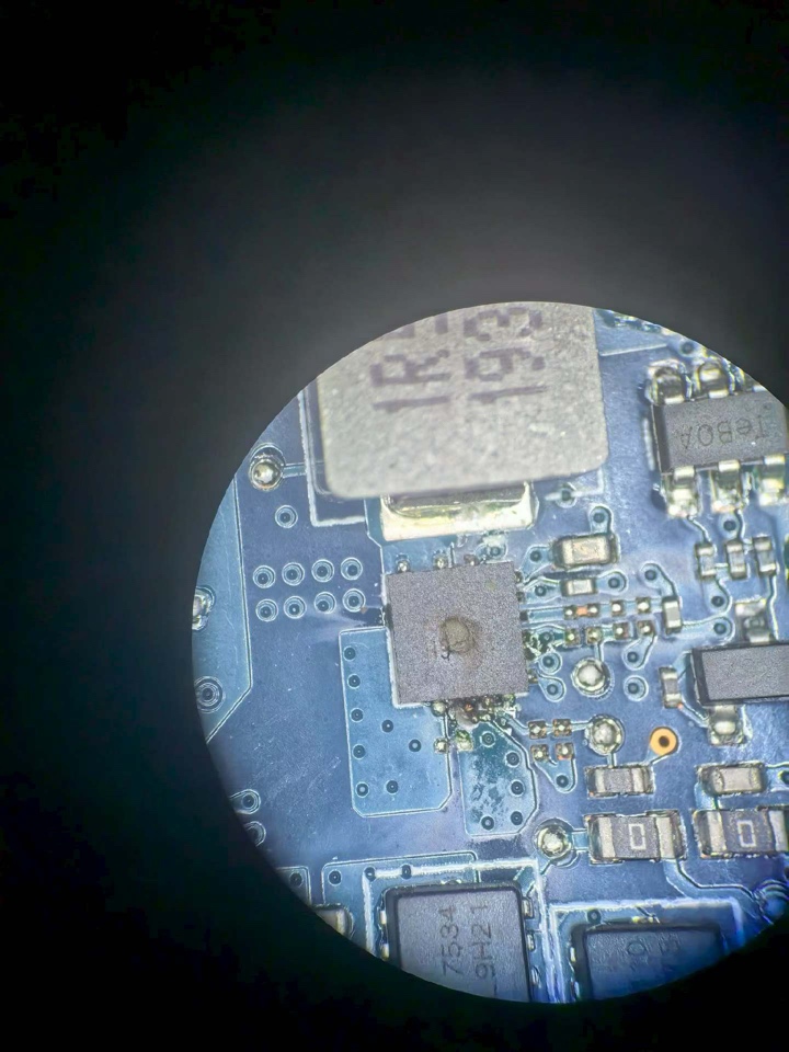

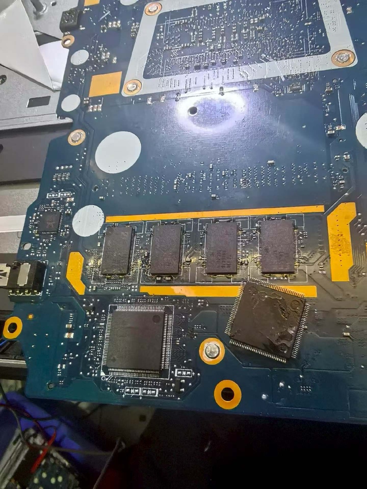

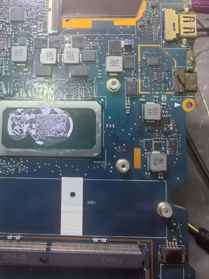

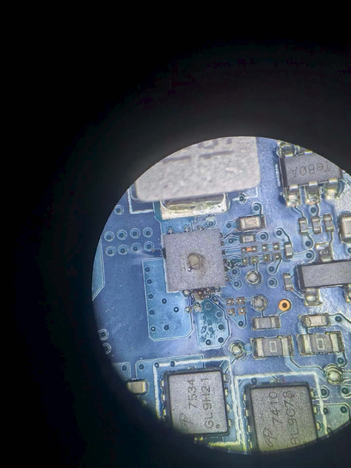

板号:NB8606.机器型号小新15-2019.问题插电100ha拆机发现5v待机芯片烧糊,焊盘飞线,处理好后测引脚组织发现en脚短路。拆下ec后不断,更换ec解决问题。
