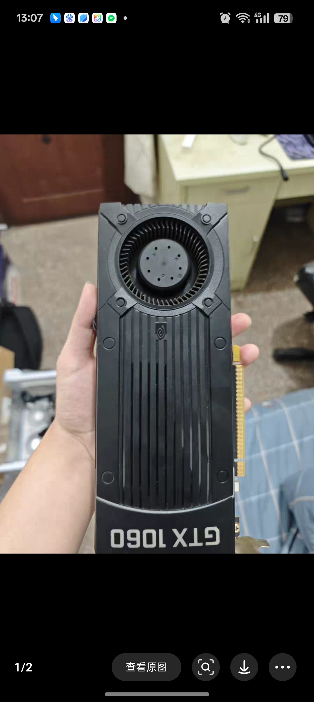

闲鱼赌的,说是一手无修,到手是核心显存全干过,油还是新鲜的。

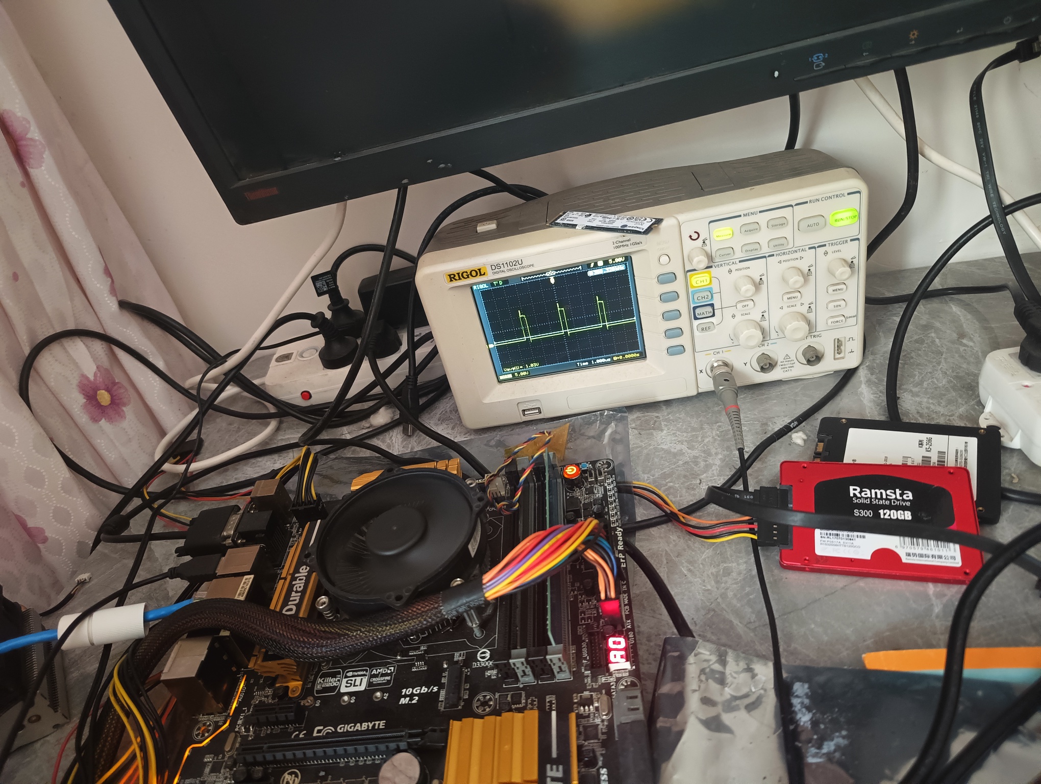

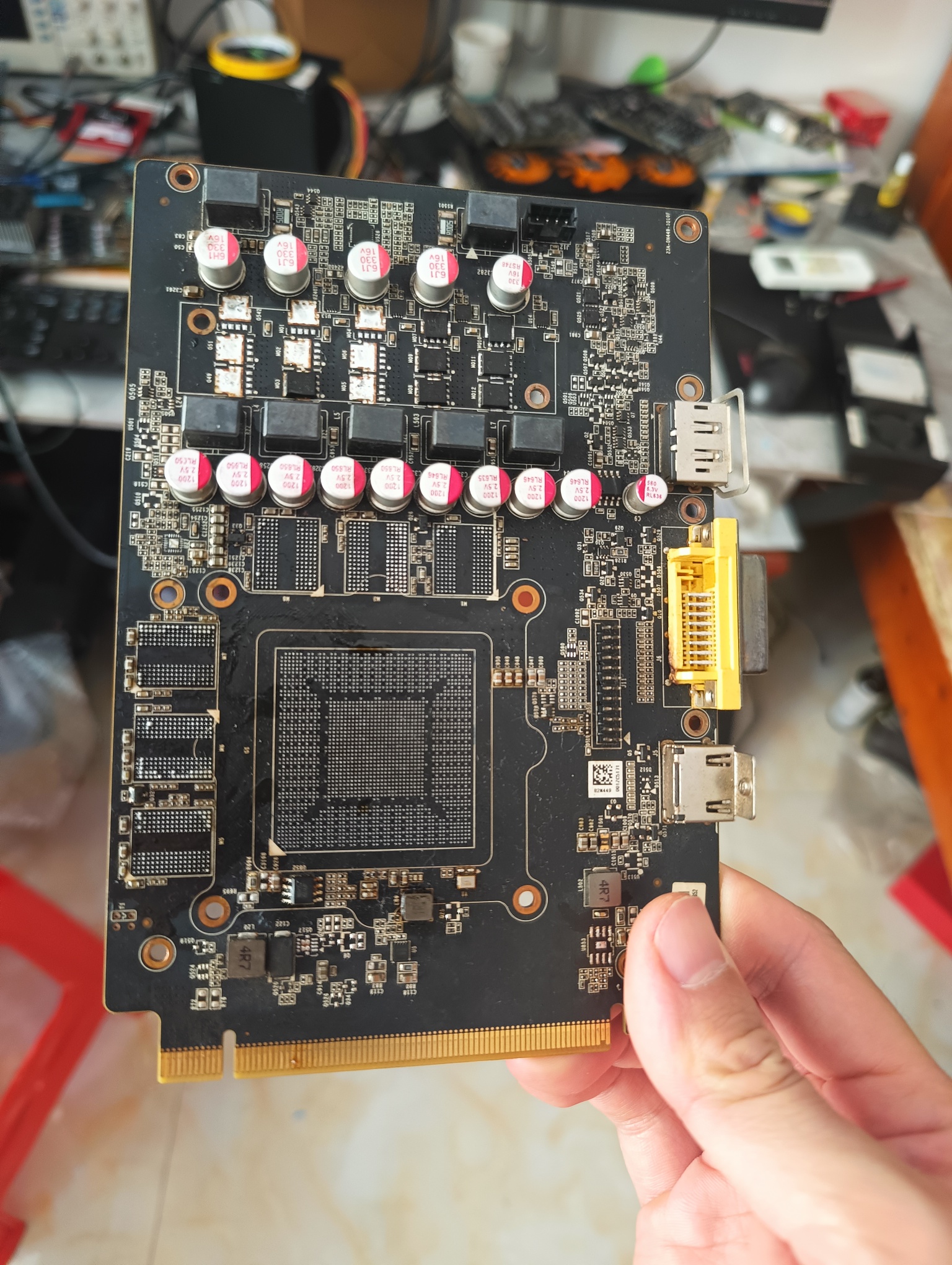

上机能亮,装完驱动后卡死,测显存pass,118测不了,偶尔会弹个乱码,扫完报错a1.我又加焊了一下a1还是不行。拆开发现供电1.6偏高,波形也不对

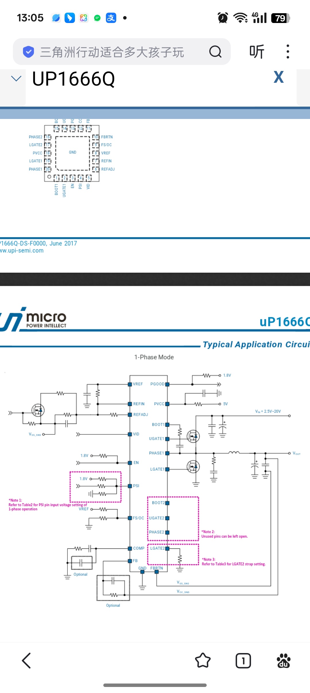

没找到图纸,也没点位,能找到的就是上次赌失败的定制卡,供电芯片相同,up1666q,差别还是很大的
百度到了pdf,对着一个个脚测量。花了两个小时,排查到一电阻,更换后成功修复

原来芯片没坏吗
点评
芯片没坏,就10脚相连的电阻坏了  详情 回复 发表于 2025-8-17 15:30

芯片没坏,就10脚相连的电阻坏了
