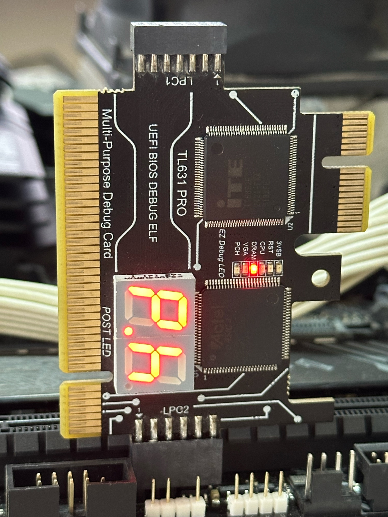

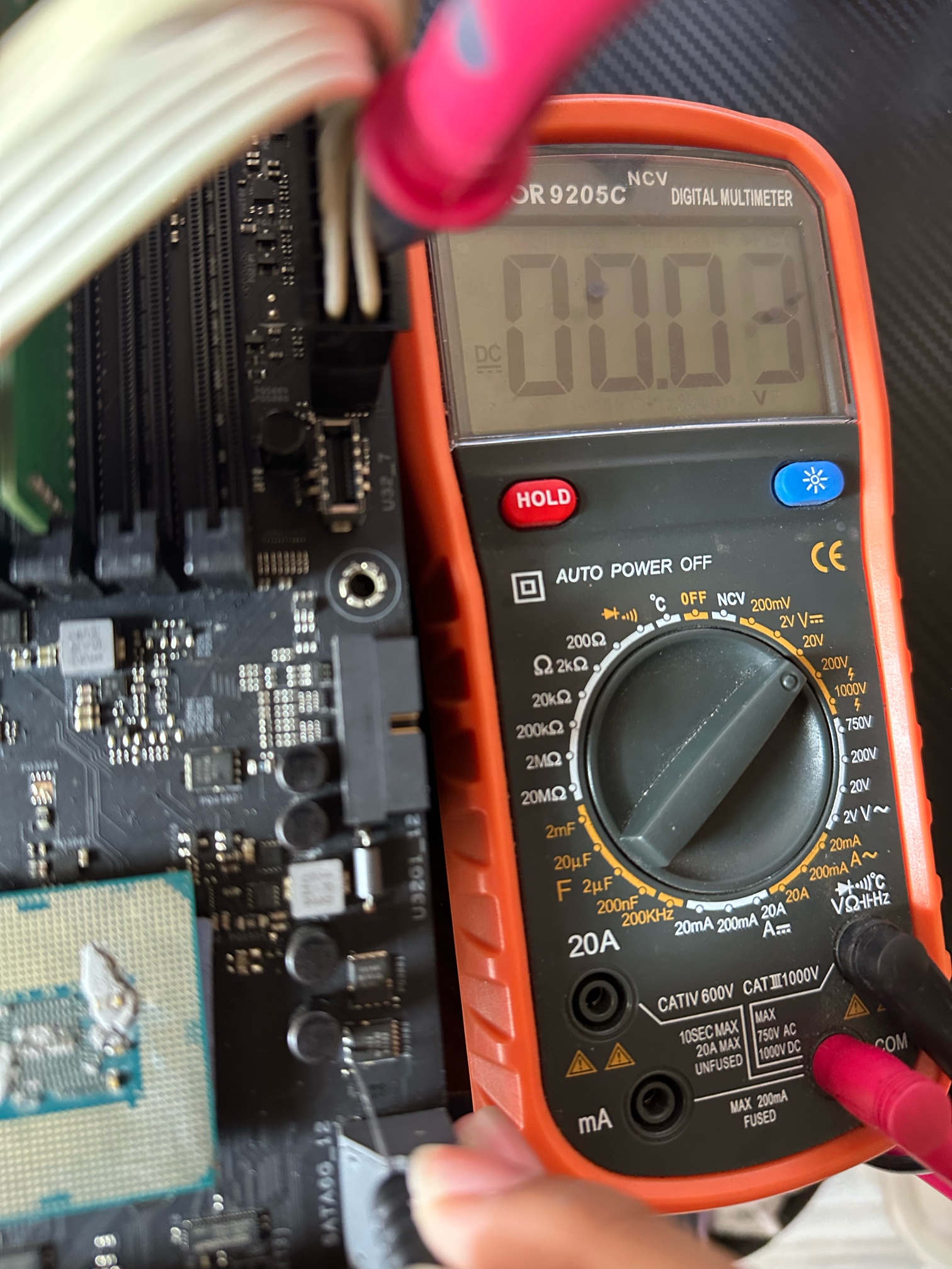

第一张是华硕的B550plus。跑码4d,刷bios故障依旧。

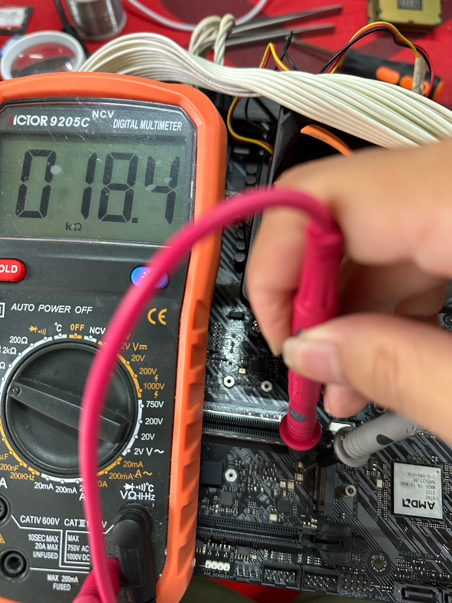

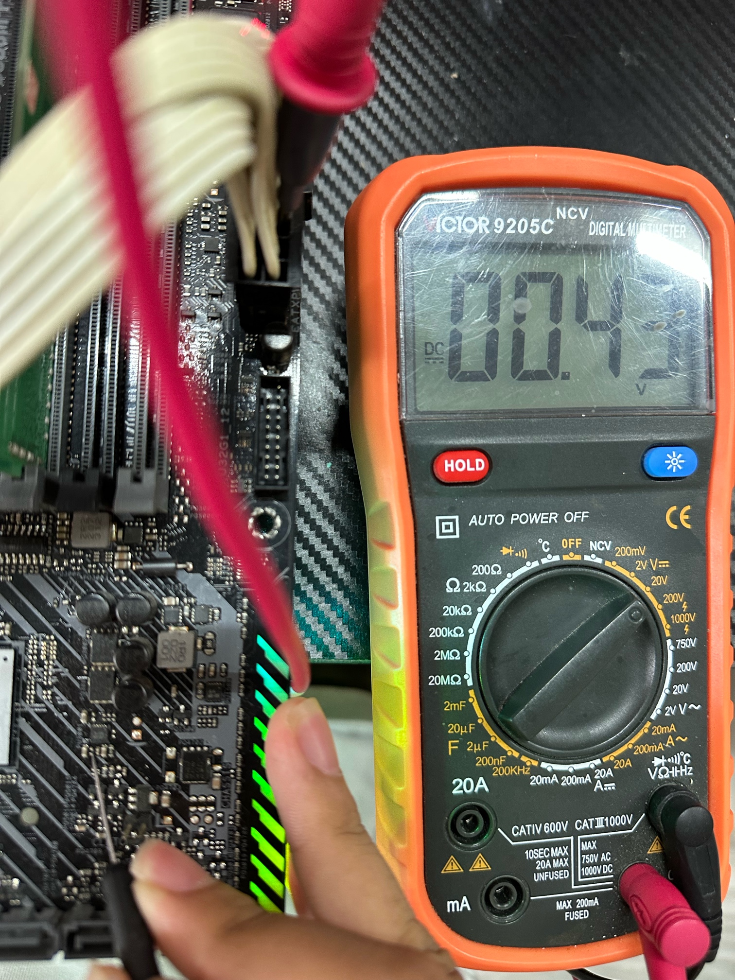

am4主板卡4d代码往往是与桥有关系的。测量南桥的2.5v电压没有,en只有0.43v。
实际测量3v连接en的0欧保险电阻阻值变大为18k。跟换解决,主板成功点亮

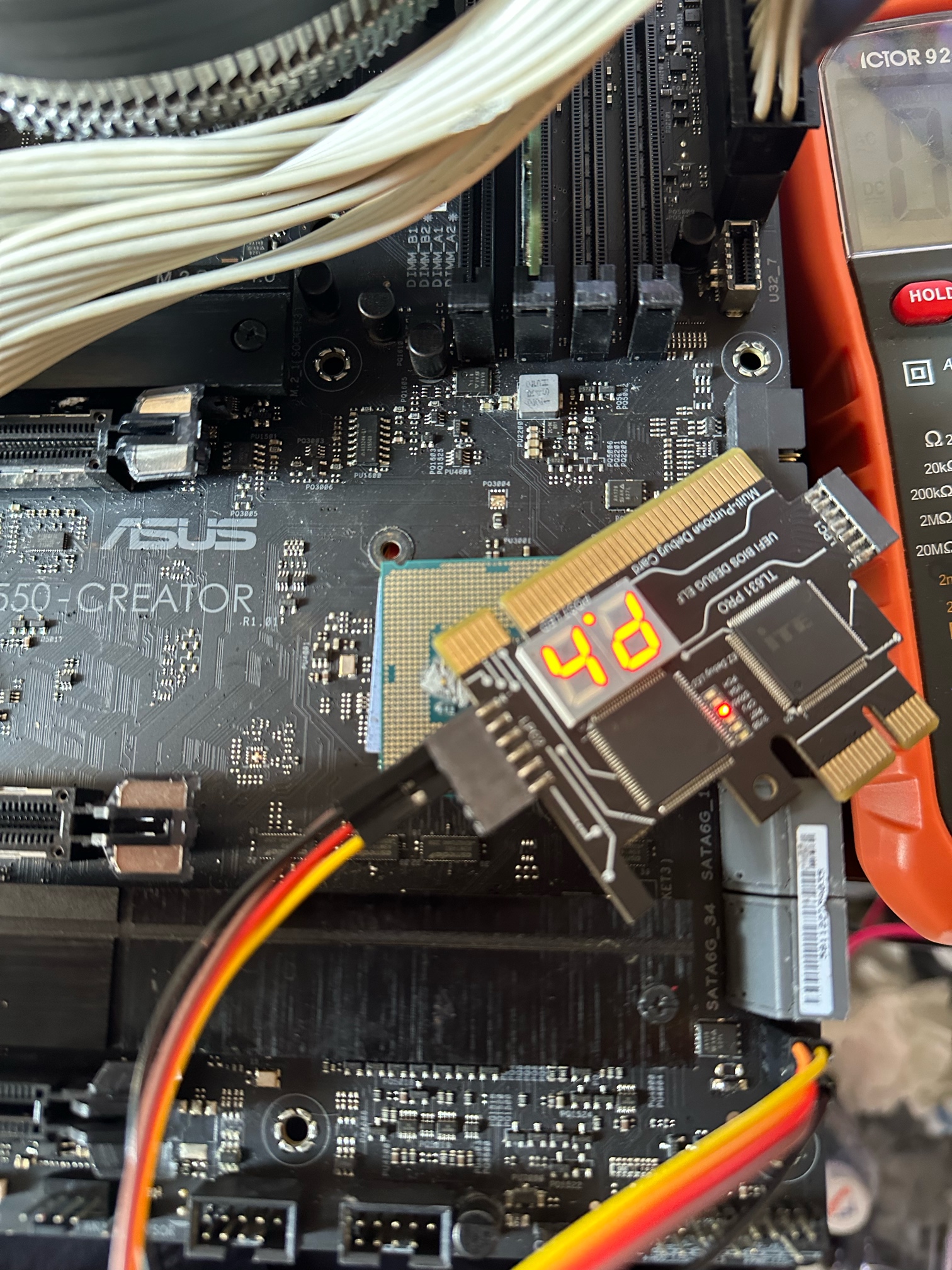

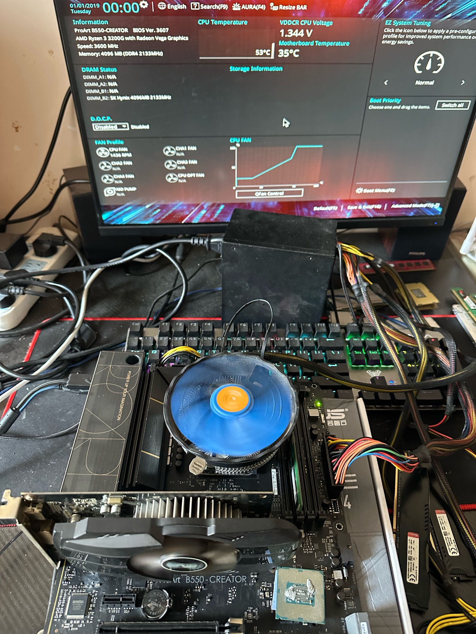

第二张是二修过的华硕b550 creator。也是卡4d代码。老规矩,直接量桥,实际测量桥的1.05v电压为0.03。
更换桥1.05v供电芯片就亮机了
  那为什么这么简单的故障上家修不好呢?我觉得是一种惯性思维困住了他,这两块主板都是没有数字跑码的灯的,只有“cpu dram vga boot”这四个灯,而主板卡4d代码对应“dram”灯,其实是不准确的。所以上家应该困在了dram灯上,只去检查了内存没有去检测其它的供电以及信号。“主能跑码说明前置各大供电都正常了”,其实不是的。       那为什么桥没有工作,主板却能出复位并且跑码呢?这就要说到am4主板的设计了,am4主板大多信号是集中在cpu里面,包括时钟和复位,却不依赖桥。所以就算是不安装am4的南桥也会自检4d前的代码(如下图)

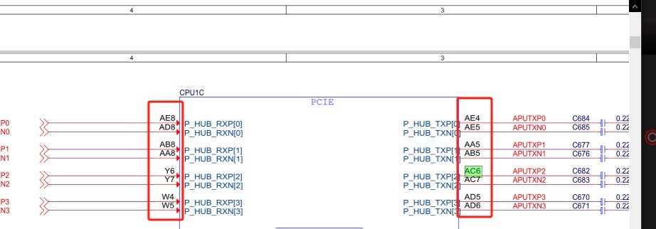

总结am4主板卡4d代码维修思路是——1、检查桥的供电(2.5v 1.05v 1.05vsus)。2、换桥。3、检查cpu到南桥16根8对的TX和RX总线。还有我也遇到过是io的问题。也有一个类似得代码7b和桥有关,7b主要是16根8对的TX和RX总线的问题。
