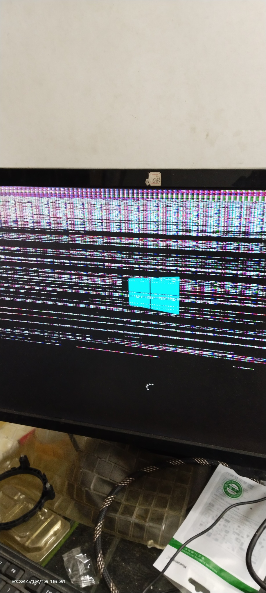

七彩虹GTX1060-6G别的电压都正常就没显存电压,测量显存电源芯片开启脚有5V,把芯片换掉,显存有1.35V电压了,装好试机会花屏,多试几次居然不花屏了,有时会白屏,黑屏有鼠标箭头可以动,有时全蓝屏,重启又正常,跑甜甜圈30分钟又正常,测显存电压1.53V,不跑显卡时测显存1.35V,是不是淘宝买的电源芯片有问题?换了2个了,芯片型号是UP1529Q,有师傅知道是什么问题吗,刚才测试跑鲁大师,甜甜圈又正常

就是红圈这个UP1529Q

显存电压是正常的,核心会根据负载来调整电压

谢谢,现在有时有一点花,1-2分钟又不会了,不会死机 蓝屏
