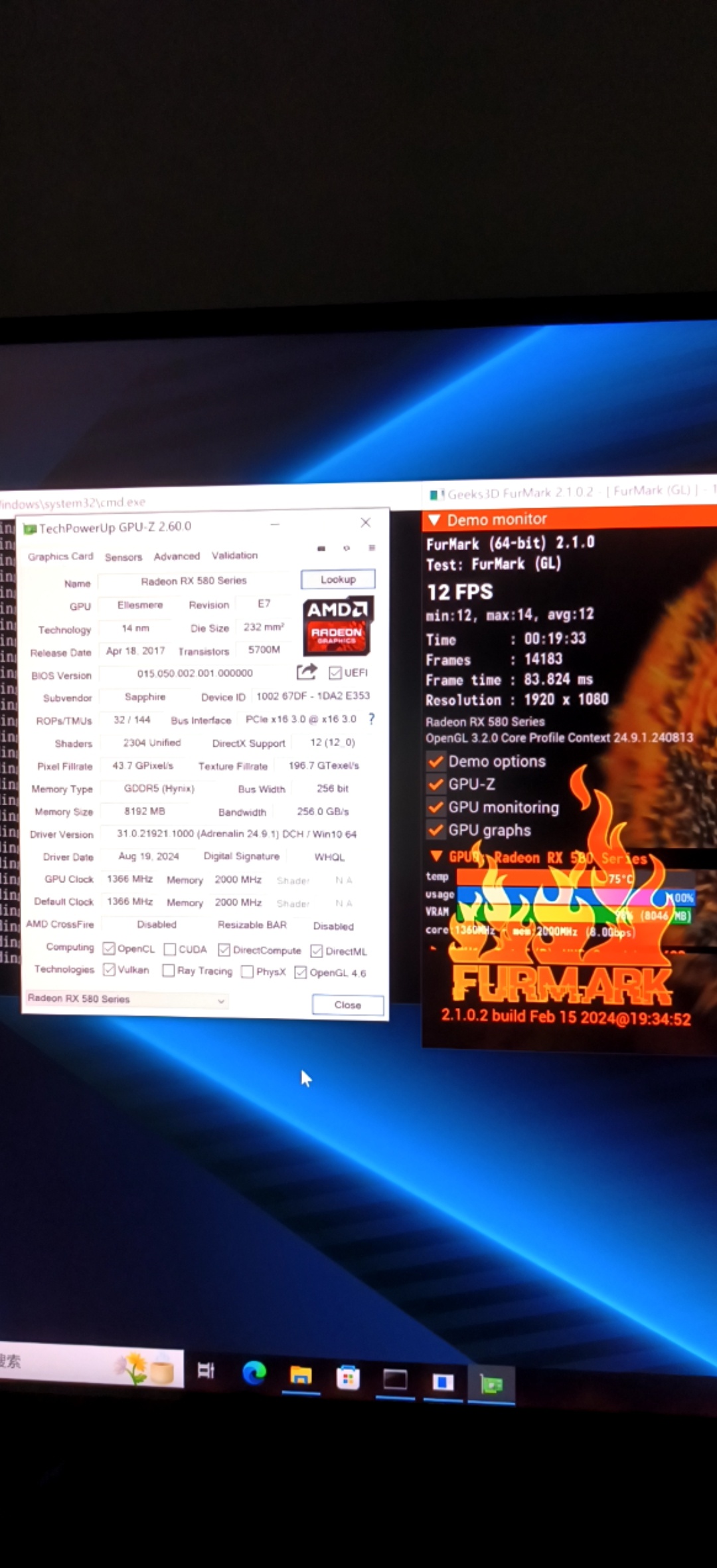

rx590gme 傲狼。原厂vbios。
显卡故障表现为打开浏览器随便看看就会花屏,然后卡住黑屏死机。只能重启。
tserver扫描显存一直pass,内存超频2000跑mempa也是pass。个人感觉不是显存问题。
求大佬指点迷津!第一次发帖

进展:gpu超频1300+屏幕轻微雪花花屏。此时再跑memfa 显存几个通道都会报错。gpu超频到1300以下,怎么跑都不会有问题。找了个蓝宝石rx580白金1360频率 海力士专版bios,刷进去就不再有花屏了。测试均正常哈哈。
结论:rx590gme傲狼当初挖矿没有刷降频bios 导致gpu缩肛了 上不了高频了。显存应该还是好的
来自安卓APP客户端

跑甜甜圈显存测试没问题啦
