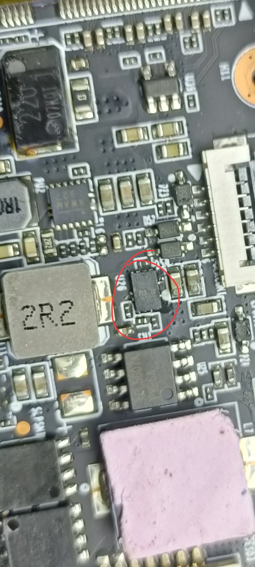

求大佬看看这个芯片是什么
发表于 2024-9-2 14:00:05 | 只看该作者 回帖奖励 |倒序浏览 |阅读模式 来自: 四川成都 来自 四川成都
印丝alvm691,一个待机芯片,插电发热严重,坏了,但是不晓得具体是啥型号的

丝印ALVM 芯片型号:NB680GD-Z
NB680GD-Z.pdf
