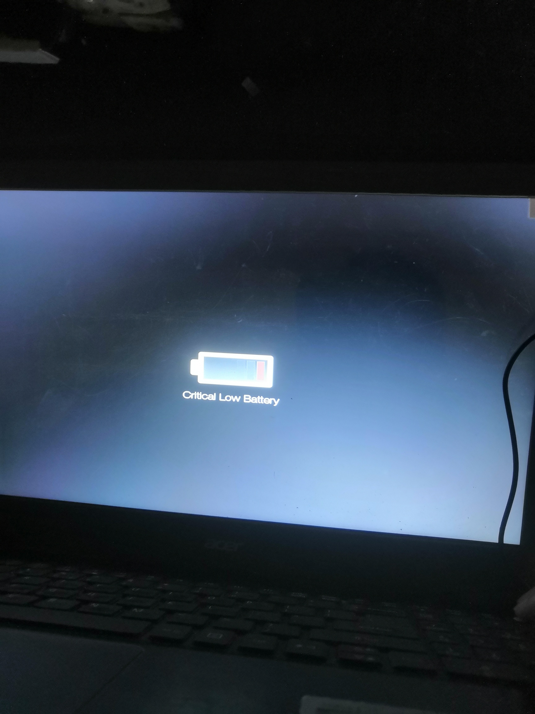

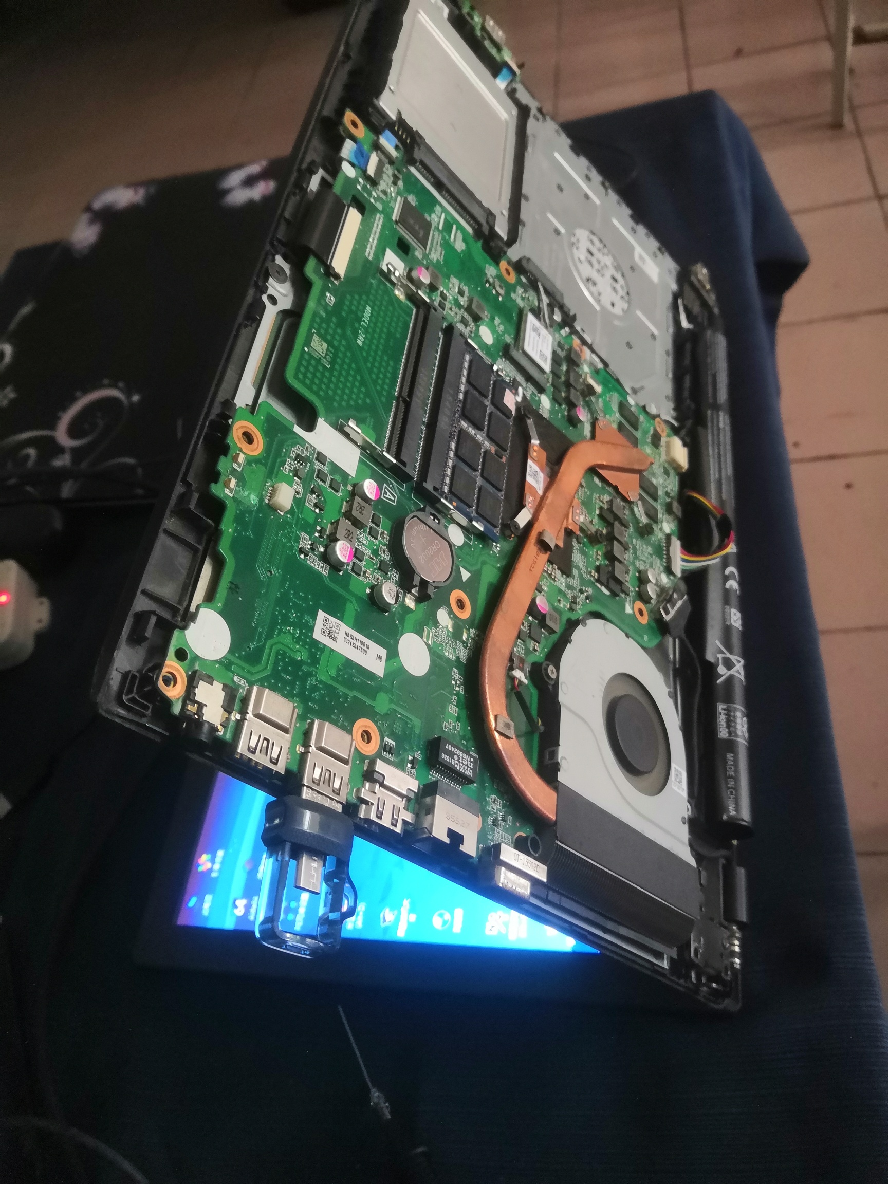

这宏基N15Q1不充电,电池新买的,适配器也是新买的杂修?

用稳压电源进行充电看是否能充进去电,或检查保护隔离电路和充电芯片是否有问题,在不就是买的电池有问题
