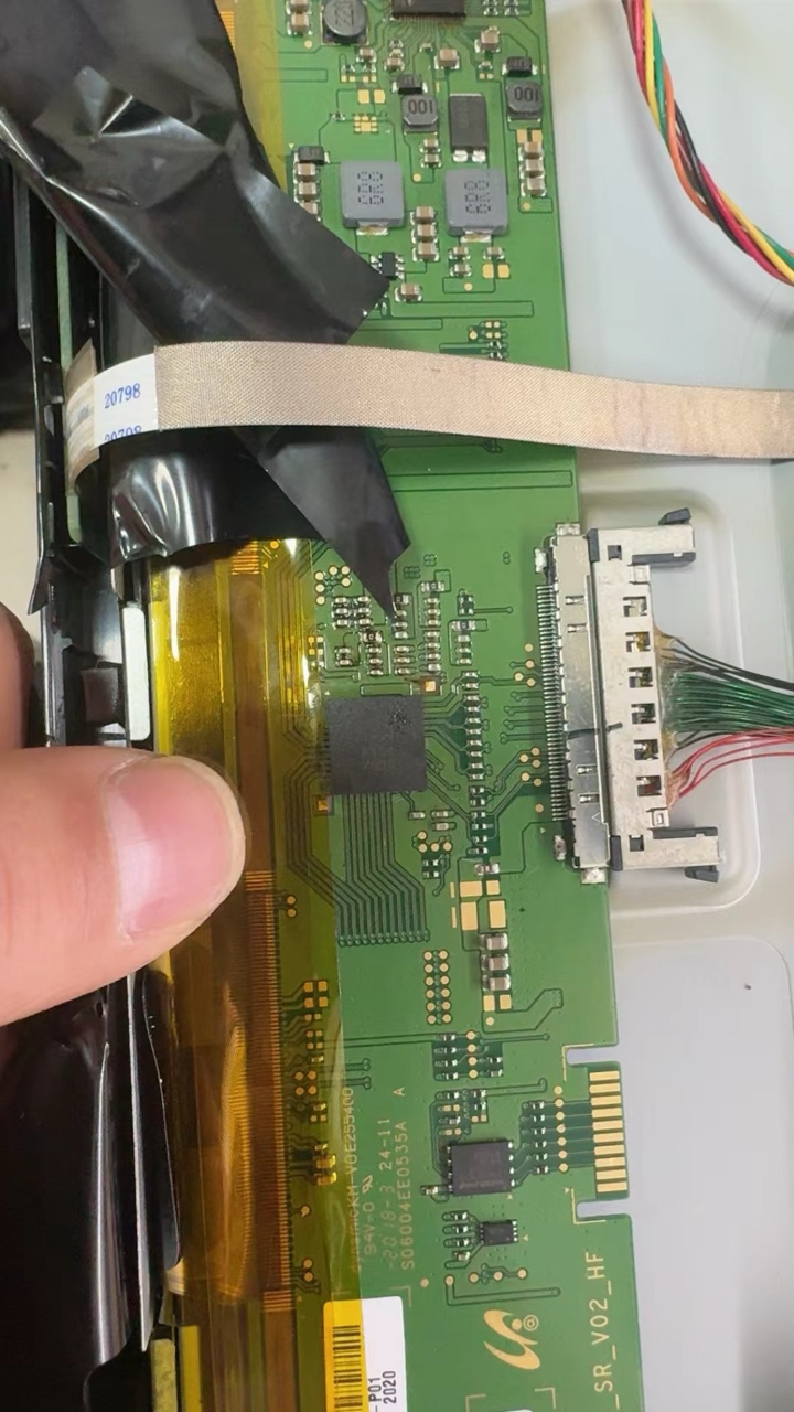

飞利浦 27寸 2K 灰屏 偶尔正常 这个芯片封胶的 加焊没用 直接重值 搞定

这个板号是多少呀。 我一个aoc27寸也经常灰屏

我的是lsm270dp01

板号没看 曲面2k的 如果用的这个芯片就直接重值
