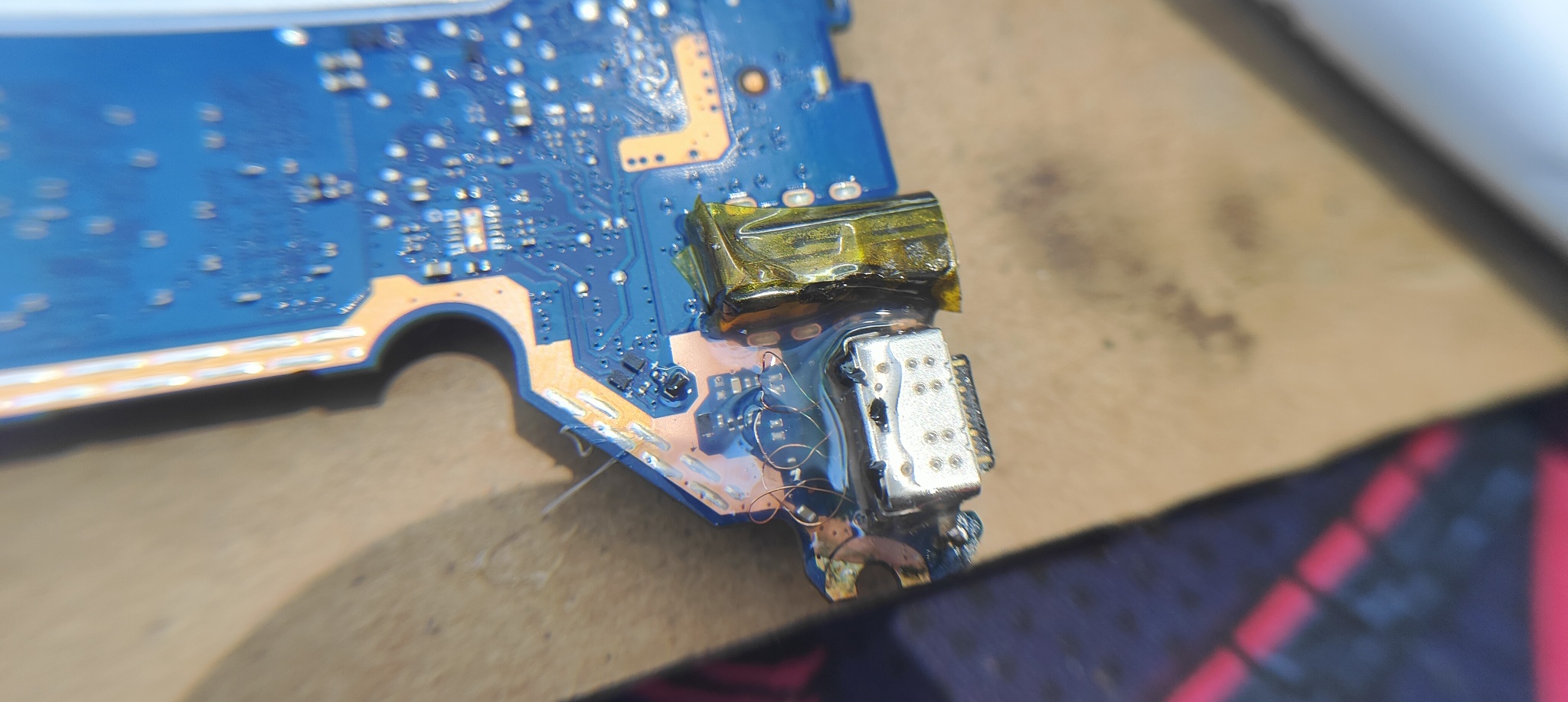

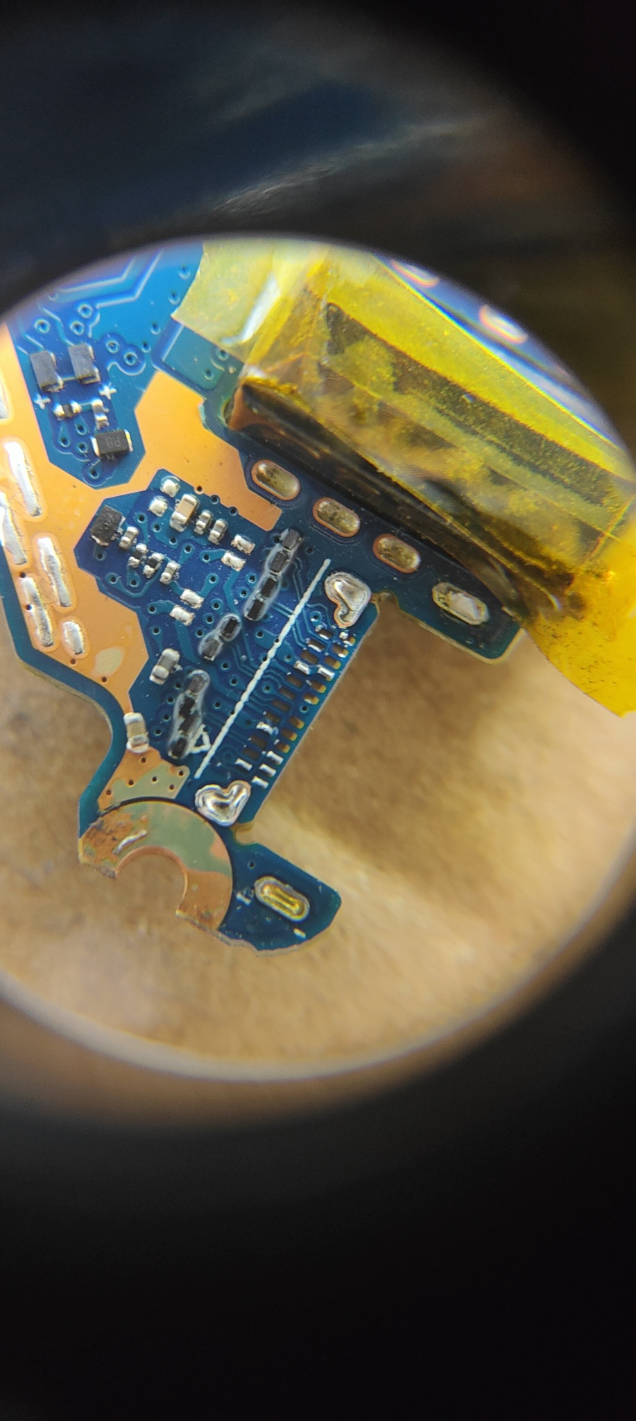

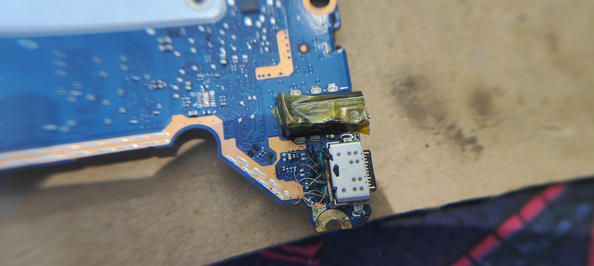

查看: 1648|回复: 5
华为Type-C掉点维修记录前两
发表于 2024-5-10 11:42:35 | 只看该作者 回帖奖励 |倒序浏览 |阅读模式 �
华为Type-C掉点维修记录
前两天收到一台不充电的华为,开机检查发现接口好像不稳定,打开来取下接口发现是掉点通病
一开始想说就图二给他在板上补飞线,但是一个是人太菜,飞线困难,一个是补上了不太稳定,开始启用方案b,直接飞到接口上,飞了两回,一回因为没有绿油固定,最后用着用着脱落了,也没有焊地线,想说外壳接地就没差,结果充电口很烫
再一次加上地线涂上绿油,盖上焊上四个接地,确认没问题后ab胶伺候顺利解决,飞线到接口感觉比补焊点快上不少,只要飞个cc1cc2
还有vbus和地四条,确认脚位因为权限不够看不了定义用的测定义板,成功的那次全程不到半小时,加上前面七搞八搞花了一整天,还好我是学徒不是老板,老板叫我做好笔记,毕竟是一整天换来的经验,故在此发文论坛记录
2#
发表于 2024-5-10 11:44:08 来自迅维网APP | 只看该作者 �
补个亮机图
回复 支持 反对
3#
发表于 2024-5-10 12:13:13 | 只看该作者 �
都已经修好N台了,从来不打绿油AB胶,目前没返修过
点评
哎呀,焊工太菜是这样的,没上绿油用不了一点  详情 回复 发表于 2024-5-10 13:18
回复 支持 反对
4#
发表于 2024-5-10 12:40:44 | 只看该作者 �
也就只保留了充电功能咯,那个测试的小板子是什么板子?
点评
找隔壁师傅借的,淘宝搜Type-C公母头测试板就有  详情 回复 发表于 2024-5-10 13:17
回复 支持 反对
5#
发表于 2024-5-10 13:17:56 来自迅维网APP | 只看该作者 �
583931727 发表于 2024-05-10 12:40
也就只保留了充电功能咯,那个测试的小板子是什么板子?
找隔壁师傅借的,淘宝搜Type-C公母头测试板就有
回复 支持 反对
6#
发表于 2024-5-10 13:18:46 来自迅维网APP | 只看该作者 �
u1503029 发表于 2024-05-10 12:13
都已经修好N台了,从来不打绿油AB胶,目前没返修过
哎呀,焊工太菜是这样的,没上绿油用不了一点
回复 支持 反对
