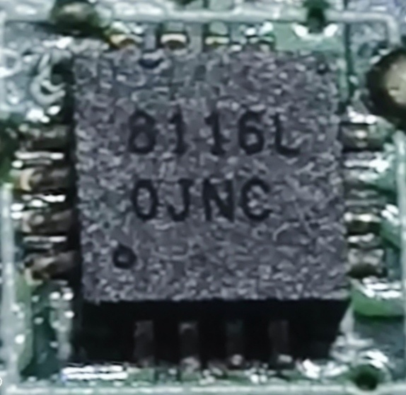

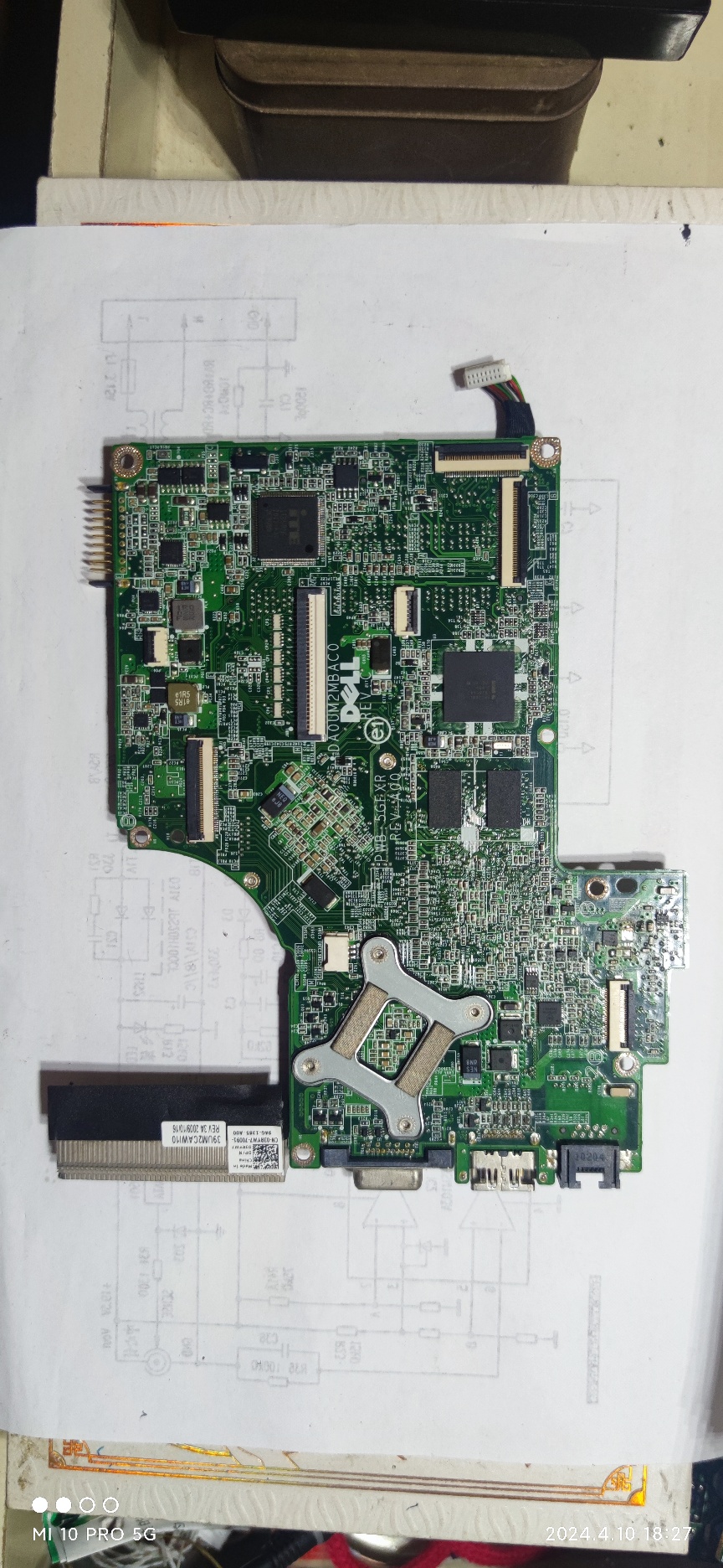

      Dell笔记本  型号P04G,通过USB与虚拟示波器连接,由于在修理开关电源时示波器探头的接地夹脱落并扫到220V火线,家里总空气开关发生跳闸!
      虚拟示波器内2零欧电阻薰黑打烂。
      电脑主板损坏但无薰黑痕迹,各电感对地电阻在10~几十欧。
      因该笔记本原本电池已无法使用,只能用适配器。
      当前19.5V正常,主板无3.3及5V;开机键2端无电压。
    一、求图纸;
    二、求其中16脚IC,丝印为“8116L”的pdf资料;
    三、求红圈中的(四脚长方形)器件名称。

发表于 2024-4-18 20:06:55 | 只看该作者 �
我有图纸和点位,那长方形元件是开关。

发表于 2024-4-18 13:10:48 | 只看该作者 �
从布局和设计来看,那个元件是晶振来的

发表于 2024-4-26 00:21:34 来自迅维网APP | 只看该作者 �
lxzg 发表于 2024-04-18 13:10
从布局和设计来看,那个元件是晶振来的
晶振是大概率了,谢谢你的解答。
        最近在一个座式带电子钟的遥控器(智能马桶盖)的线路板上也见到一个有4个焊脚的塑料长方体,结构是将圆形晶振重新塑封,再增加2个固定焊脚而成。
