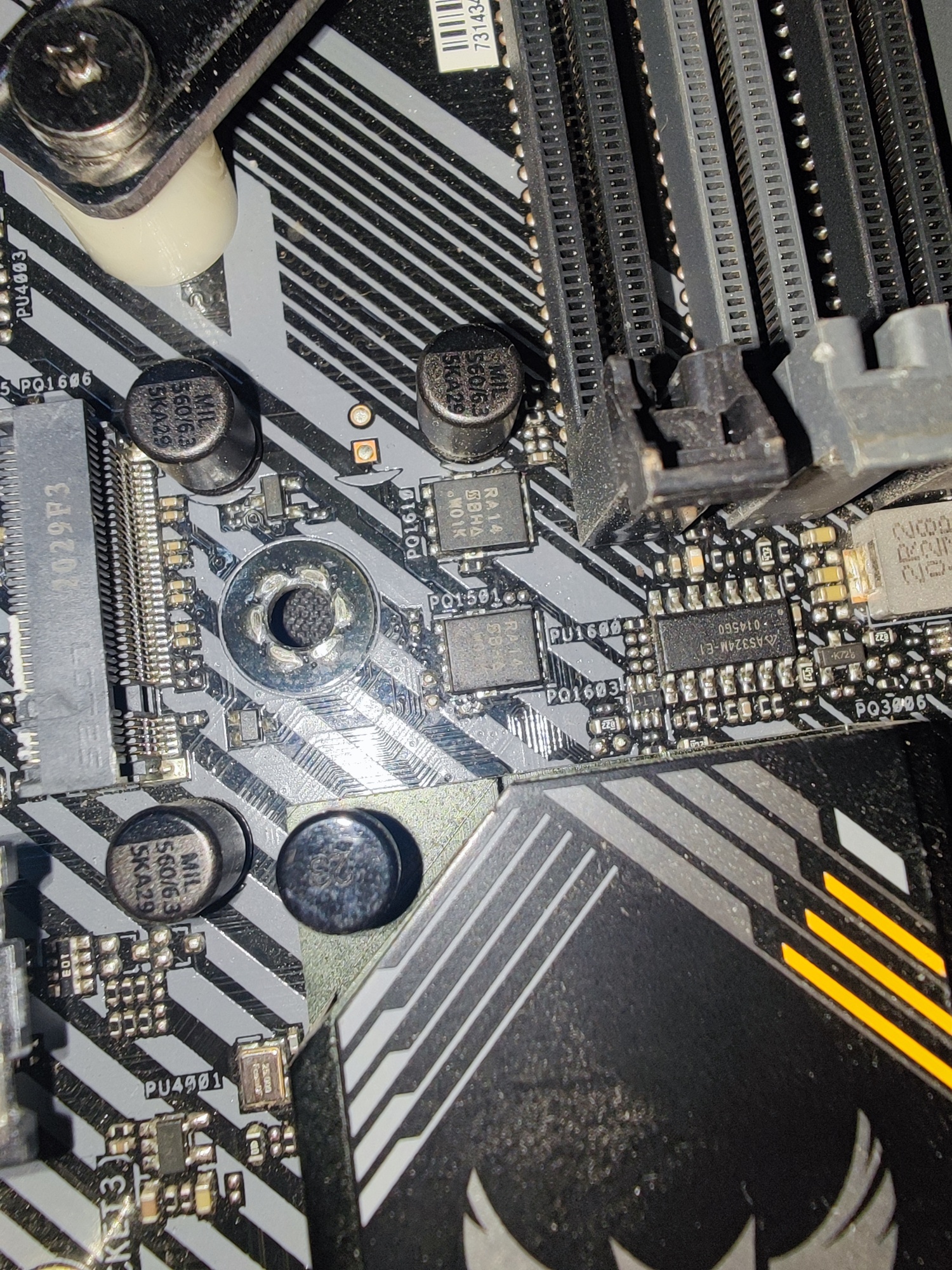

华硕B450M Pro S自检灯不亮
发表于 2024-4-16 22:34:26 | 只看该作者 回帖奖励 |倒序浏览 |阅读模式 来自: 广东广州 来自 广东广州
如标题问题,这个被划烂的电阻是什么规格的以及在这个主板起到什么作用呀,我怀疑就是这个电阻出问题才导致不亮的

一般和它兄弟组织一样

这个是个0欧 电阻,直接一坨锡。  这个坏的话 1.8V 不出。
