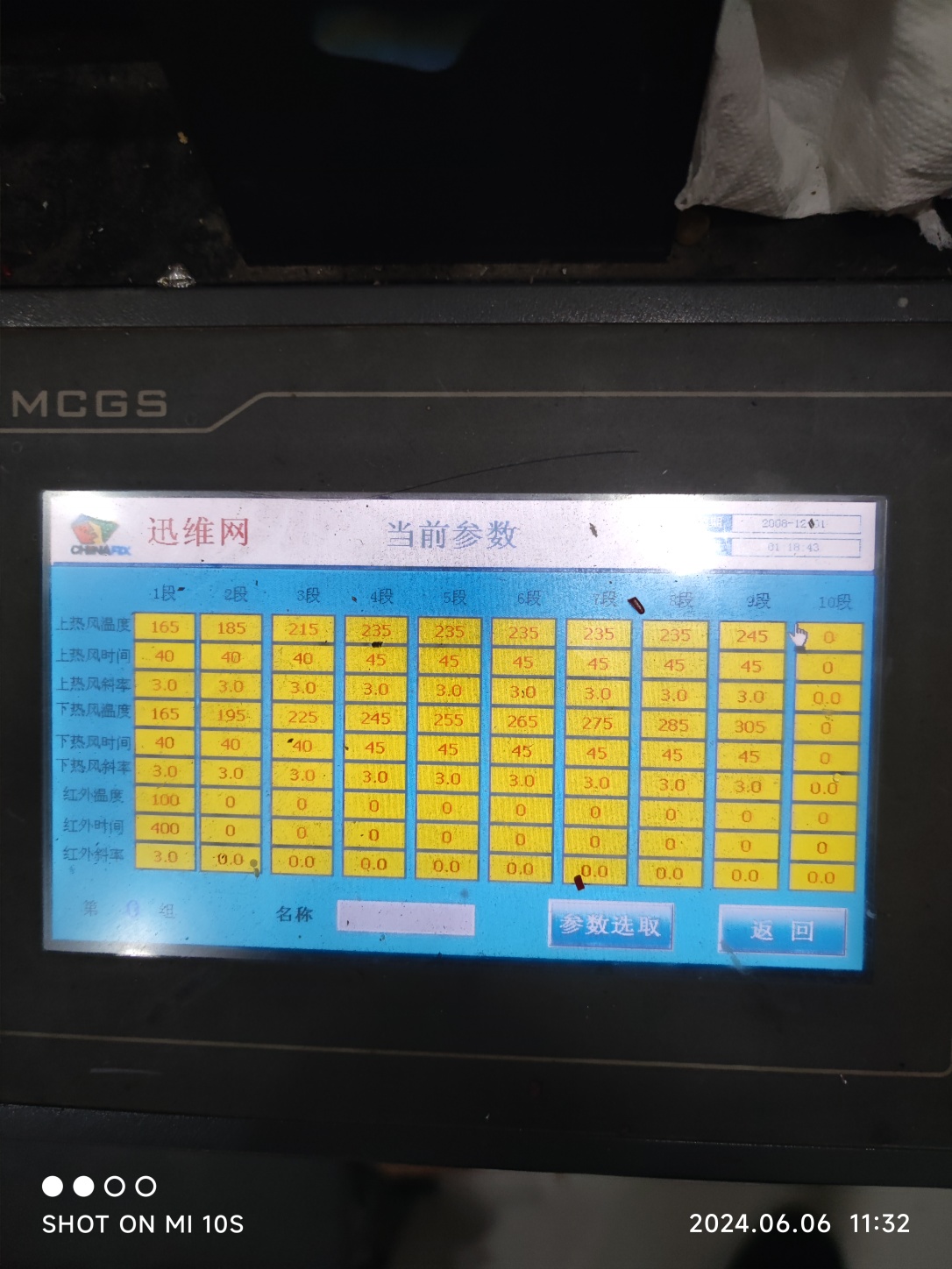

请教下大佬们CPU翘边跟哪些因素有关系?怎么改良这个BGA返修台?
请老师们赐教。
我用我的迅维360T返修台植CPU从来没有成功过,每次植都是翘边
这个360T在家里放着很少用,用单位的卓茂的就不会出现翘边的问题。
一直以为是我的机器有问题。后来看到了这个帖子
https://www.chinafix.com/thread-1335986-1-1.html
才发现原来这是迅维360T的通病,大家的都这样
今晚回到家,掏出块7代板子就上了
用的8代专用风嘴
果然不出意外的翘边了
这是我的曲线图。
不知道会不会跟风量有关系。正常这个风量应该是多少呢?
下风高一点,上风降低一点,锡用中温锡就行,关键把上风嘴改小一号。温度准确的话,这个温度 就是不翘,cpu 也废了。温度每个品牌都不一样。

多谢各位朋友提出的问题和思路。查了两天三夜的资料 。目前感觉效果是可以了。我重新调整了温度曲线 和风量
降低了温度斜率 增加了前期几段的时间。这样做的目的是 减缓温度的变化,让温度上升的平滑些。可以减少芯片的翘曲。  也用这个设备的朋友可以也参考下。多多反馈。才能更有效的改善。谢谢大家。下面是我的曲线设置和测温图以及实验的照片。
风量在2档(我的是0-10档的

我觉得 斜率太高了  时间太短  我也用这个机器 但是上面的温度 最后那段 我才245   底部270  一般倒数第二段   地下260 上面才225    !

我用的是雷K 007.。做长条CPU。一定先干燥。不能省事。别的机器不清楚。我这个雷K007温度控制不行。温度不准设置200度。看PCB厚薄误差20-40度,PCB容易变色。。调试机器一定把测温线搞上。看设置的温度与实际温度的差距。风嘴最好要大过CPU。除了坏机器以外,搞不好都是自己没有设置好。。做lenovo 小新 低温锡我都是用BGA做的。从来不爆内存。

我也是CF-360T,现在做长条CPU一点问题没有,之前坏了两块发热砖,正好是测温那块也坏了,导致整个PCB零件都能拆了。
     另外上下风扇因为噪音振动也换过,温度曲线就用一个,有铅在220度的时候手动保持然后关闭就行了,无铅上风口235,下风口265,什么才能干。

作者: 一千瓦电烙铁    时间: 2024-6-7 08:59
刘家魅力 发表于 2024-05-31 22:11
能发下曲线设定吗?参考参考
下热风最高到265就什么都能拆了
