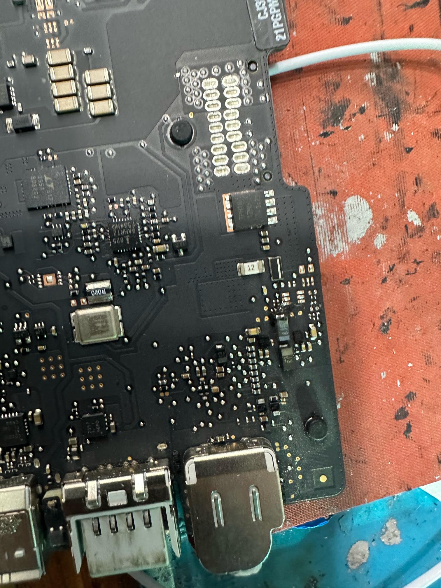

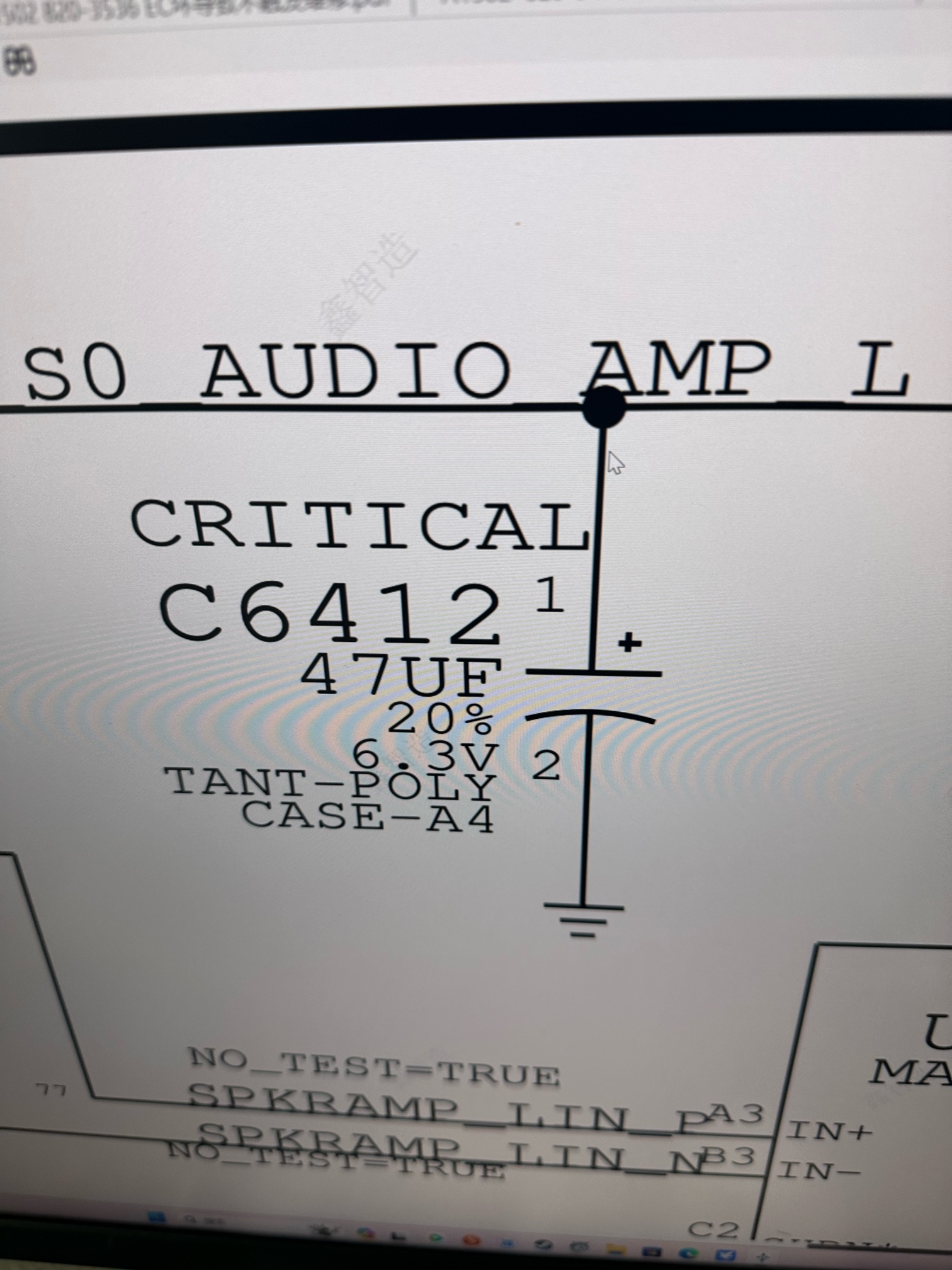

苹果mac book pro a1502短路 测量电感短路 断开发现右侧短路 烧机无果,上修手机自制烧机神器,c6412冒烟,取掉后 恢复正常阻值,手里没有这个,发现不装也可以,测试正常开机

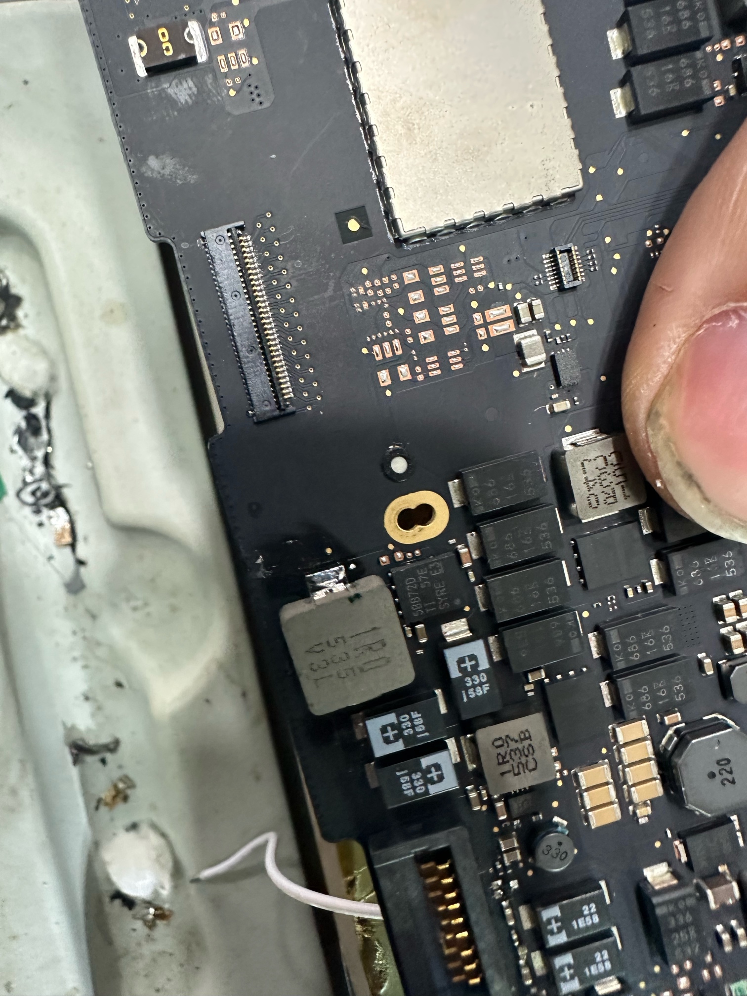

补一张
