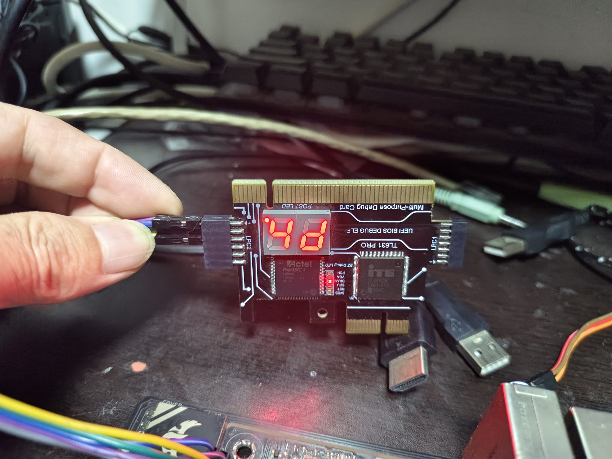

华硕b450m主板,全板供电正常,不插内存开机滴滴报警,插上内存开机卡4d,
内存总线有波形,南桥也换了故障还是一样
毫无头绪了,请各位老师傅指点一二
一个b550迫击炮主板,上1200正常点亮,功能全部正常,上5500不亮机,卡E4,BIOS已经刷过,芯片也换过故障一样,
都是些奇葩的掉头发故障啊,请各位给个思路

发表于 2024-3-7 17:31:00 来自迅维网APP | 显示全部楼层 �
b550修好了,原来是IO的2脚和旁边的连錫了,而2脚又到了CPU上

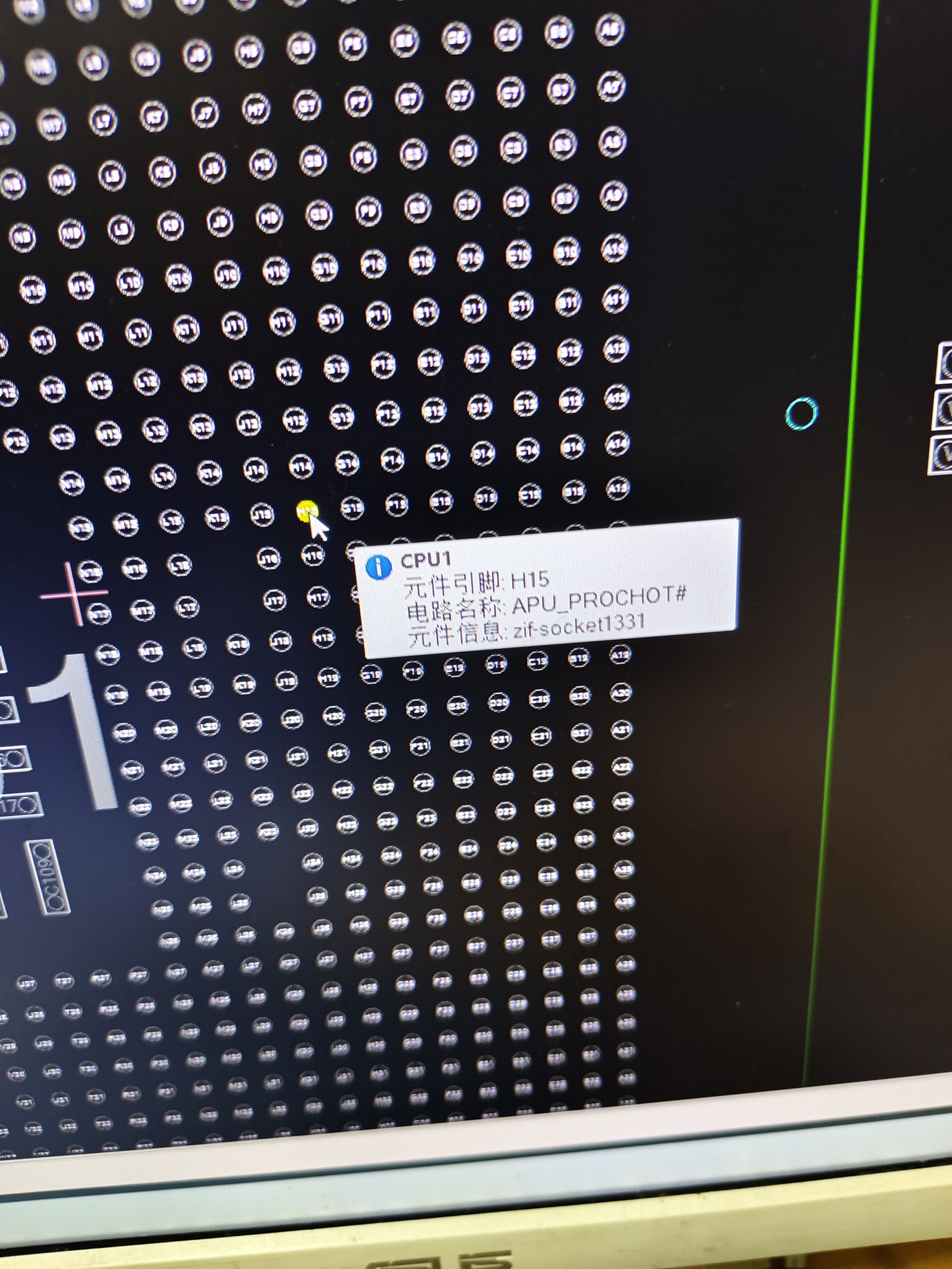

发表于 2024-3-9 09:33:45 来自迅维网APP | 显示全部楼层 �
v星板号是多少?我自己找点位图研究学习下。
点评
好像是7b94?  详情 回复 发表于 2024-3-10 09:18

发表于 2024-3-10 09:18:32 来自迅维网APP | 显示全部楼层 �
好像是7b94?
回复 支持 反对
发表于 2024-3-10 09:21:06 来自迅维网APP | 显示全部楼层 �
我换了个IO,换的时候我都用放大镜看了两遍都没看出来,
点评
估计连锡的时候是连io第1脚了吧,第1脚有三伏左右电压。  详情 回复 发表于 2024-3-10 11:14

发表于 2024-3-15 11:07:32 | 显示全部楼层 �
我有同款技嘉卡4d,而且还是时而跑码时而不跑码,头发要掉完了
回复 支持 反对
发表于 2024-3-15 11:09:45 | 显示全部楼层 �
一脚电压多少

发表于 2024-3-15 11:40:03 | 显示全部楼层 �
ybqlele 发表于 2024-3-15 11:09
一脚电压多少
卡是个好东西,就是有点贵,
3.3v  好像
