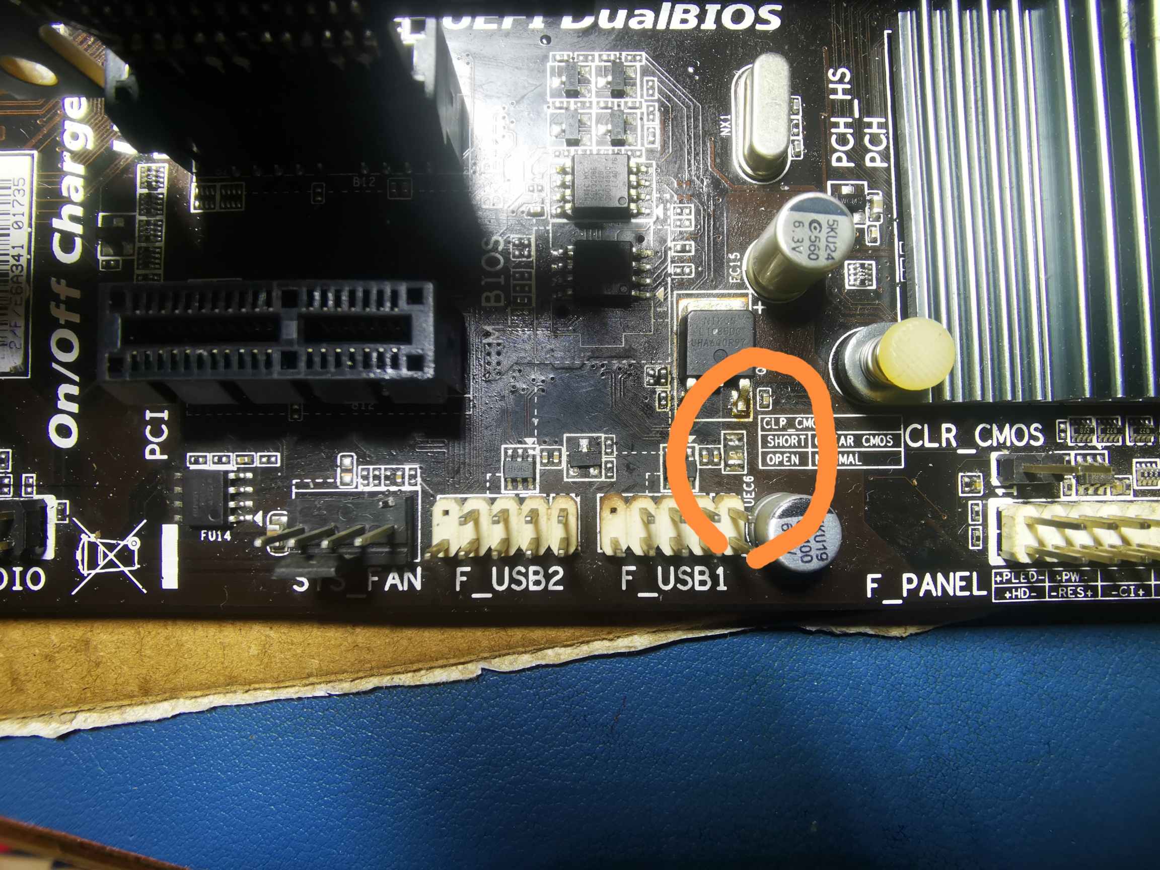

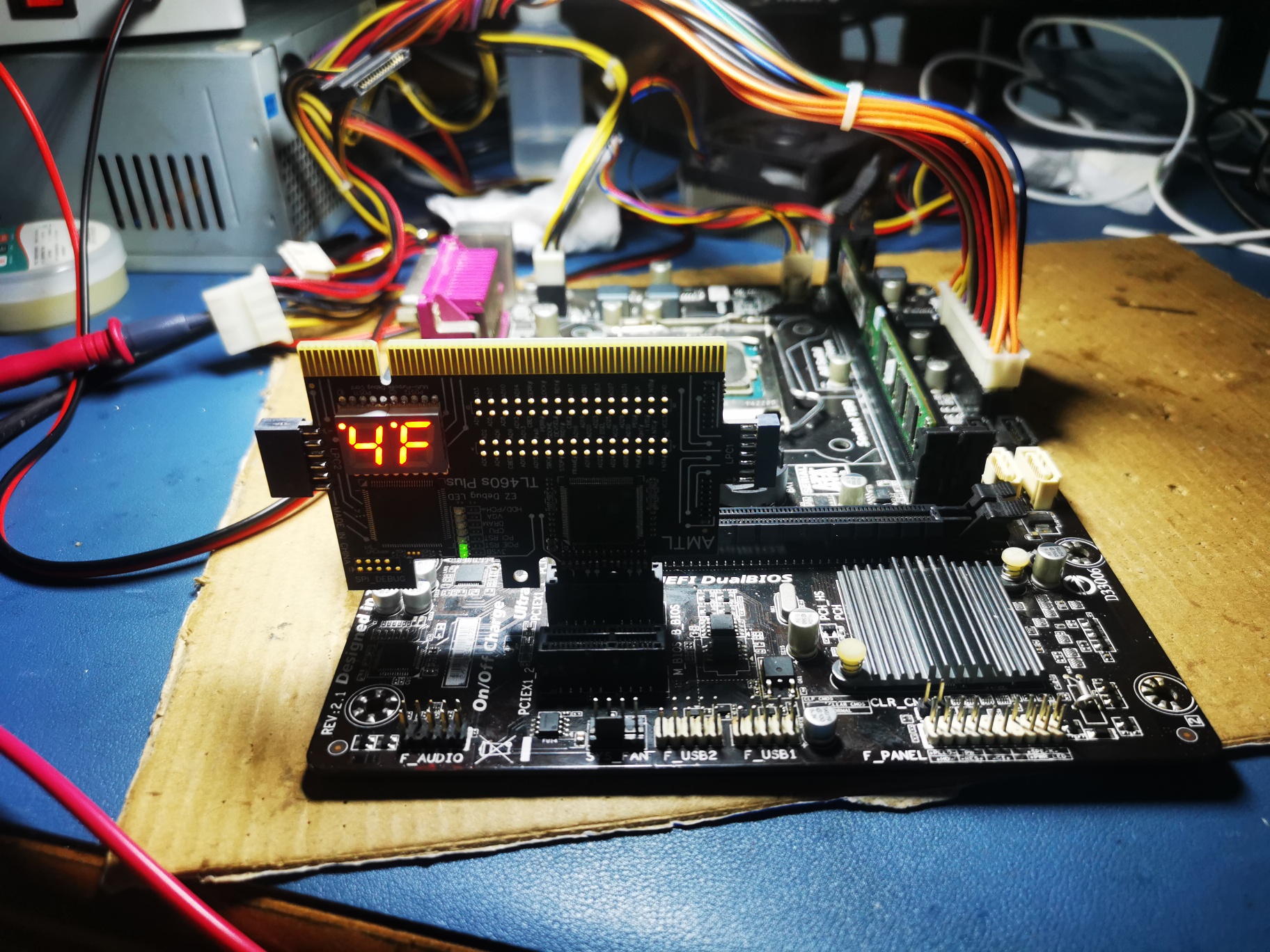

检查主板,最开始usb保险坏了,换了一个,启动后电压,复位,时钟都OK,跑码到4f重启,bios也刷了,故障一样,求维修思路

测一下所有usb数据线,看是不是桥坏了。

测试了没短路  详情 回复 发表于 2024-2-17 13:04

还有就是换个CPU看下,有的CPU挡了内存 他也是4F不过。

先拆外设看看 什么COM芯片 网卡 声卡 什么的。

都拆了,还是一样的问题  详情 回复 发表于 2024-2-23 14:15

发表于 2024-2-17 13:04:51 | 只看该作者 �
测试了没短路

大几率系桥

1.05 1.7 内存1.5 0.75  桥1.5全部测试一下看看

不行就对调BIOS芯片

再测量看看内存的条件看看。

9成是桥挂了

可以查看一下io对电压的检测。
