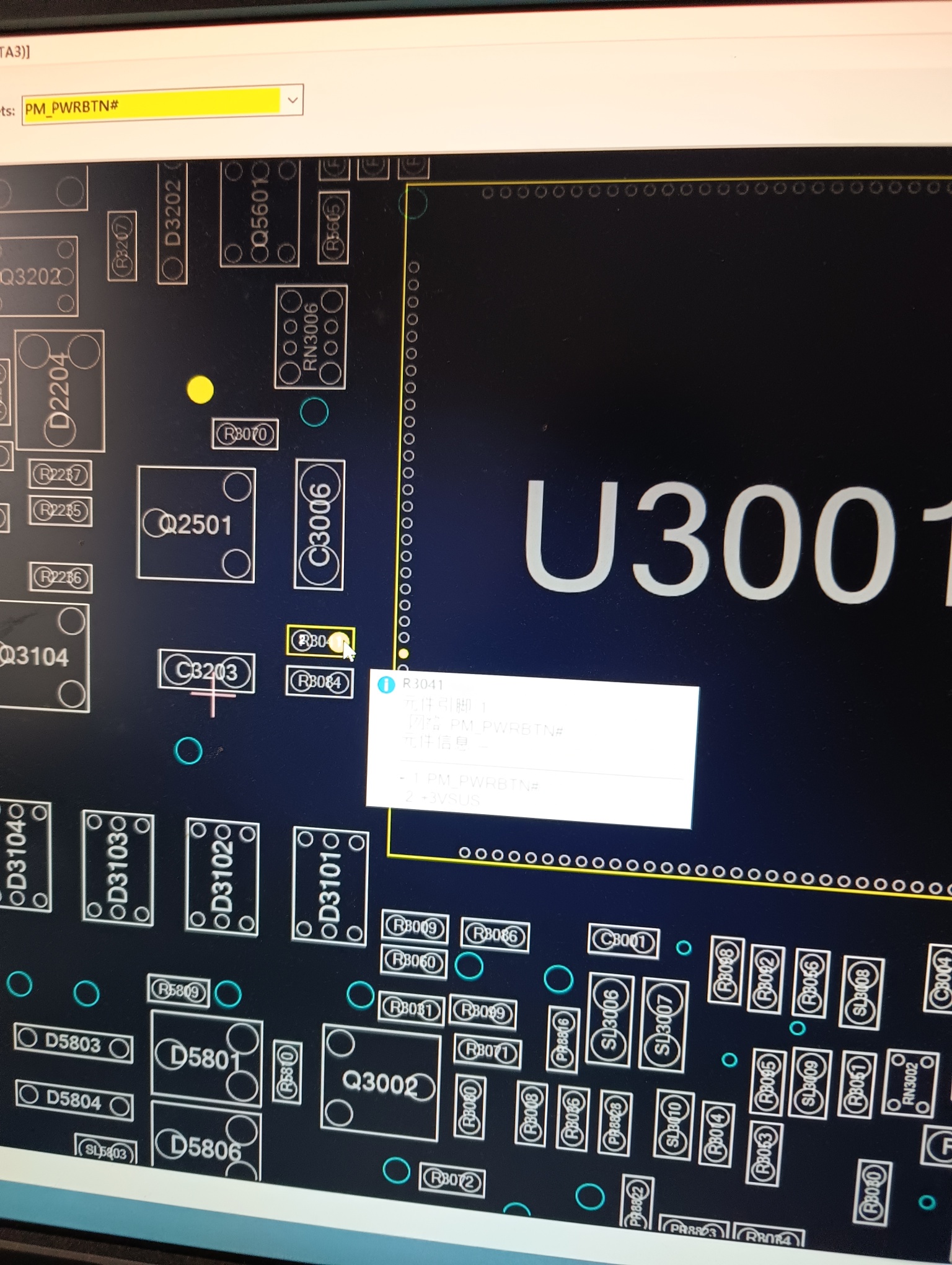

查看: 846|回复: 4
[求助中]
ec发出的pwrbtn#
发表于 2024-1-28 16:14:27 | 只看该作者 回帖奖励 |倒序浏览 |阅读模式 �
按开关ec收到了跳变的pwr sw#信号,但是这个信号无跳变,是不是百分之百ec坏了?
推荐
发表于 2024-1-28 16:32:12 | 只看该作者 �
这个信号 也会因为桥的原因导致无法被EC拉低,我通常会断开EC到桥的PWRBTN连线 来验证到底是EC无动作还是桥导致的 PWRBTN无法拉低
点评
它是直接至桥里面的,并且上拉电阻没有上件。怎么断开呢  详情 回复 发表于 2024-1-28 17:54
回复 支持 1 反对 0
3#
发表于 2024-1-28 17:54:32 来自迅维网APP | 只看该作者 �
辛集腾龙电脑 发表于 2024-01-28 16:32
这个信号 也会因为桥的原因导致无法被EC拉低,我通常会断开EC到桥的PWRBTN连线 来验证到底是EC无动作还是桥导致的 PWRBTN无法拉低
它是直接至桥里面的,并且上拉电阻没有上件。怎么断开呢
点评
应该是切连线吧,测完了再焊上。  详情 回复 发表于 2024-2-5 11:05
回复 支持 反对
4#
发表于 2024-2-5 09:57:22 | 只看该作者 �
没有跳变,意思一直高电平吗?
回复 支持 反对
5#
发表于 2024-2-5 11:05:58 | 只看该作者 �
老吴来了 发表于 2024-1-28 17:54
它是直接至桥里面的,并且上拉电阻没有上件。怎么断开呢
应该是切连线吧,测完了再焊上。
回复 支持 反对
