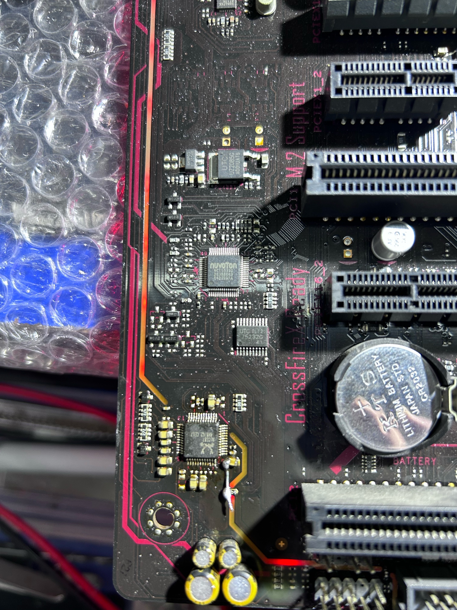

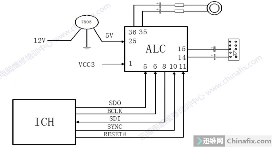

声卡芯片ALC887:
测量芯片:25脚电压只有4.3v(正常5v)
29脚电压5v
35和36脚电压只有2.2v(正常2.5v)
不知道25脚电压从哪里来的,直接从29脚接5v过去,35和36脚有2.5v了,开机有声音输出了
