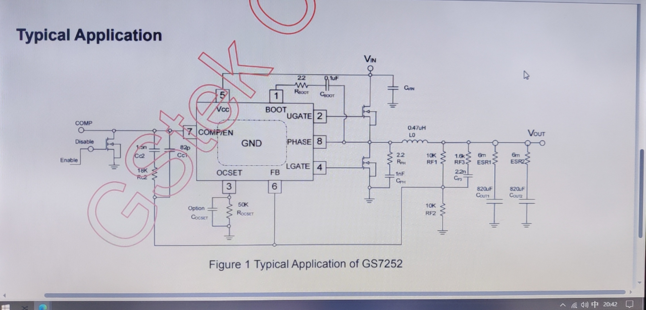

师傅们求助,GS7252八脚没有输出,6脚0V,7脚en有3.6V左右,请问接下排查哪里?

6脚是反馈信号,你的输出8脚是不是本来就不对,建议量一下电阻

供电5角有没有,mos管,负载输出短路吗。
