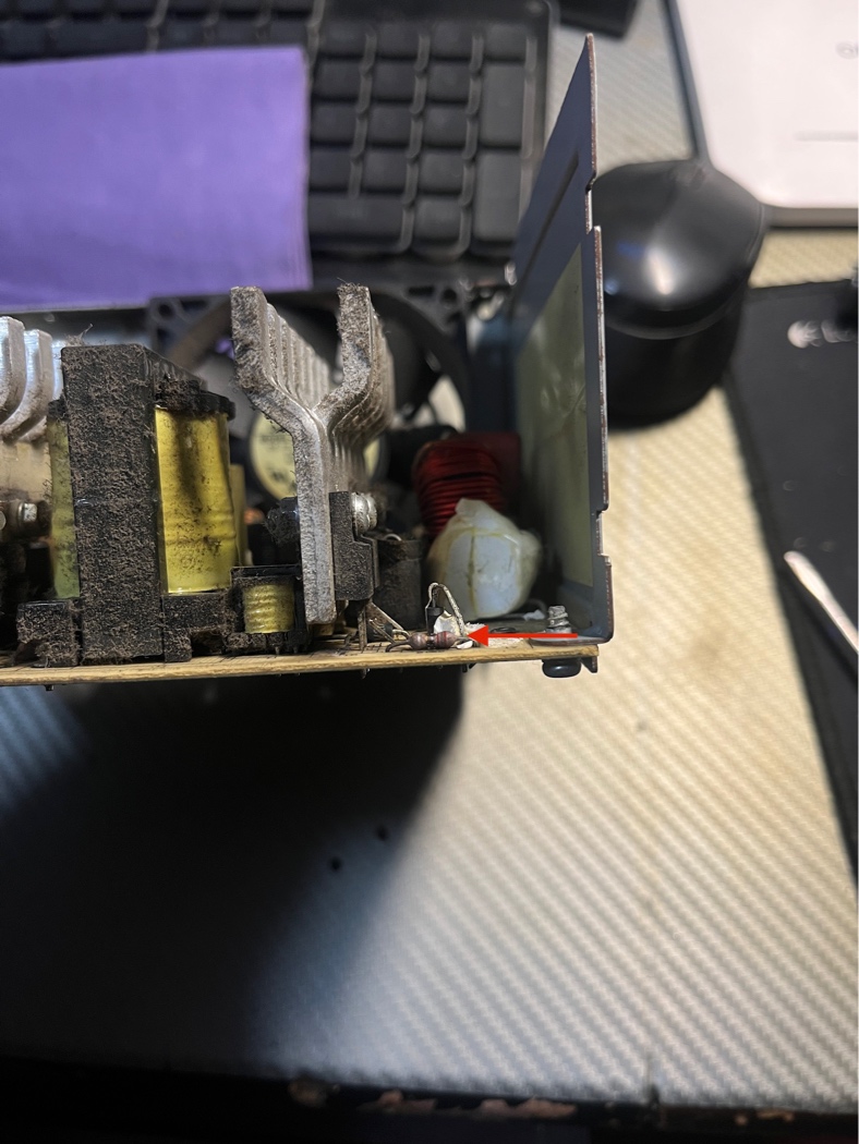

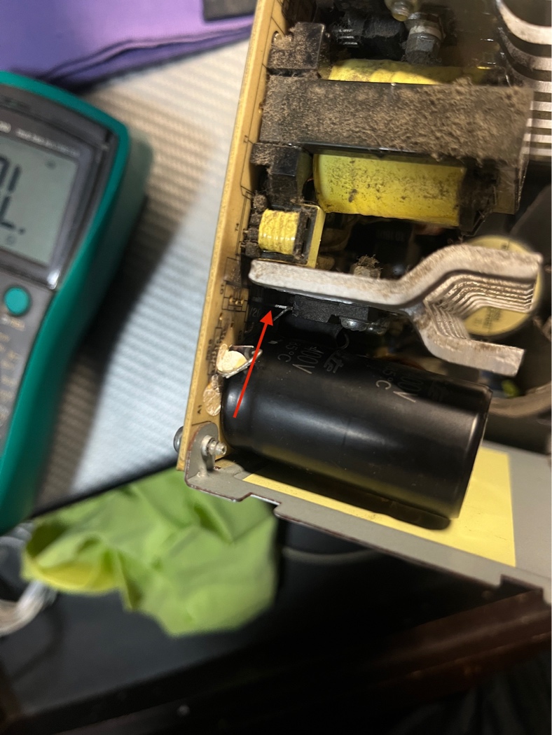

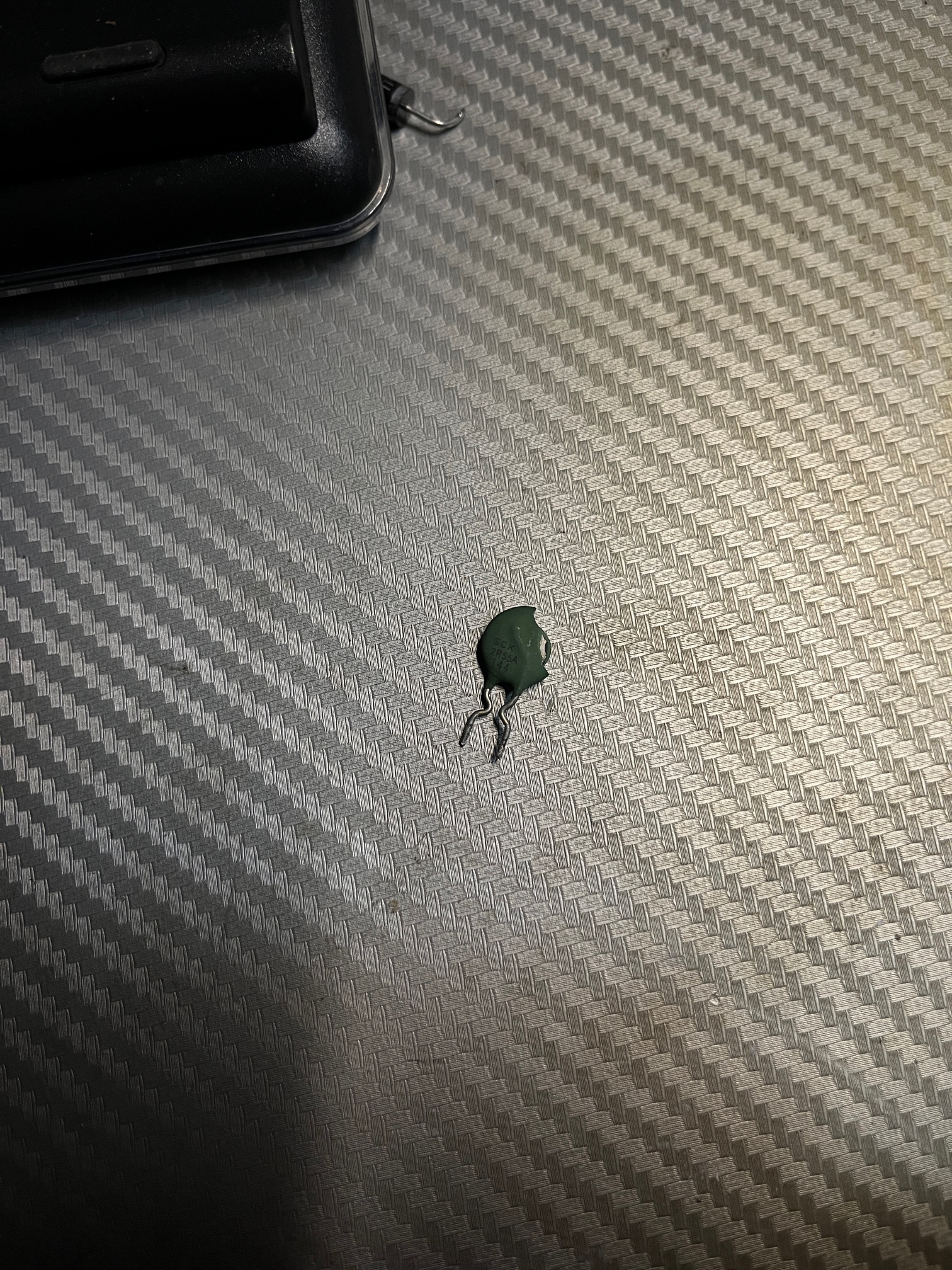

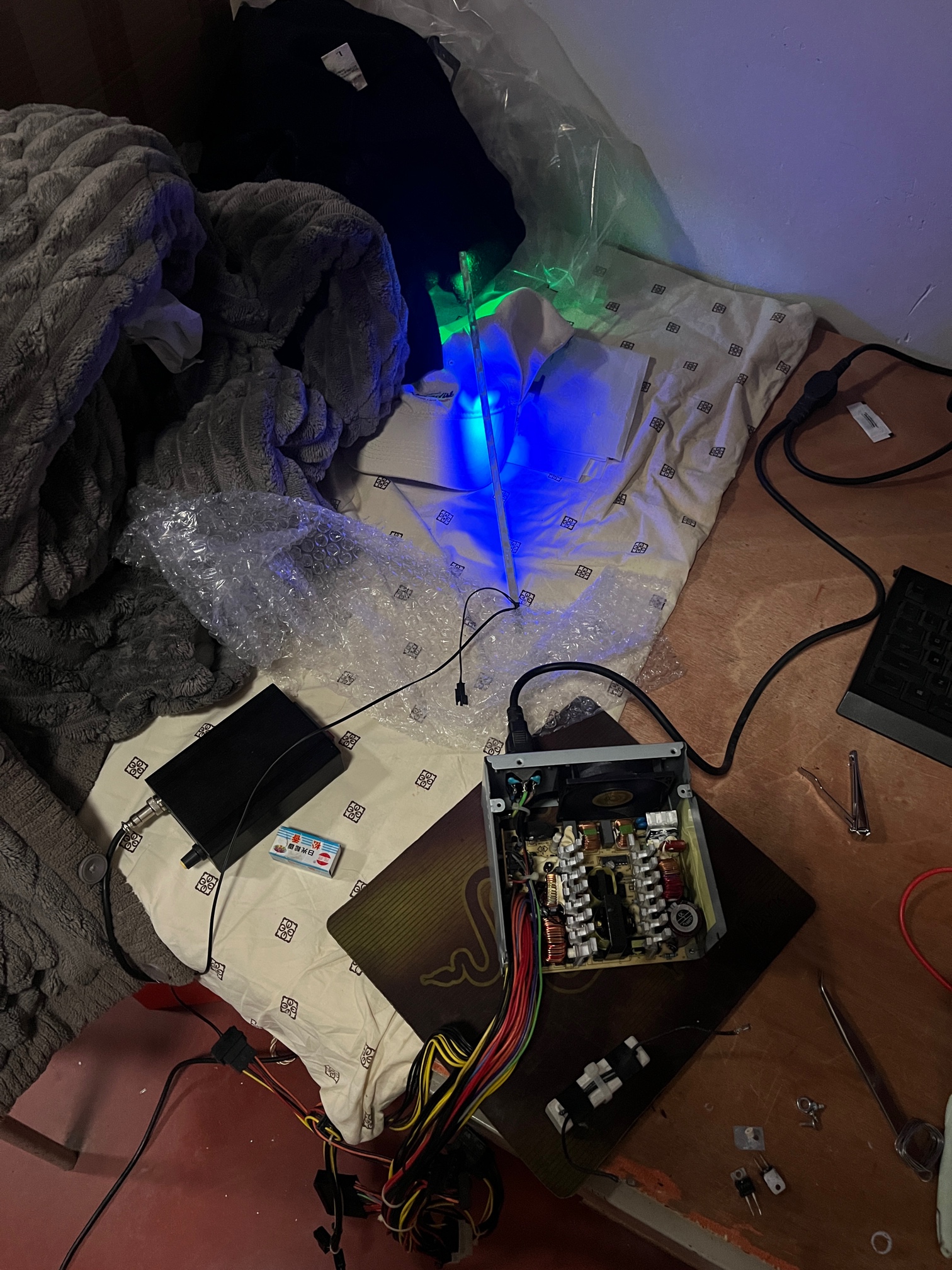

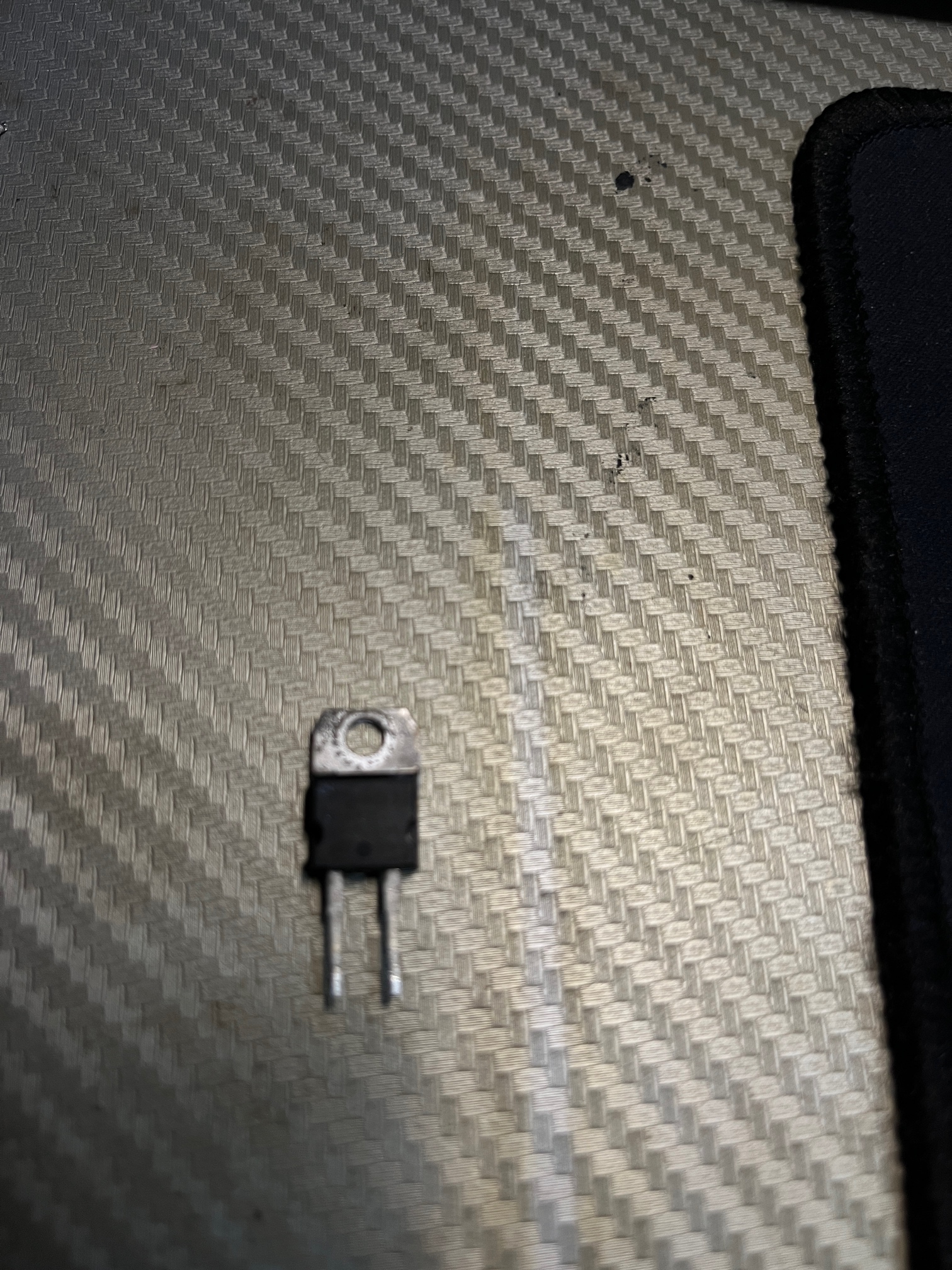

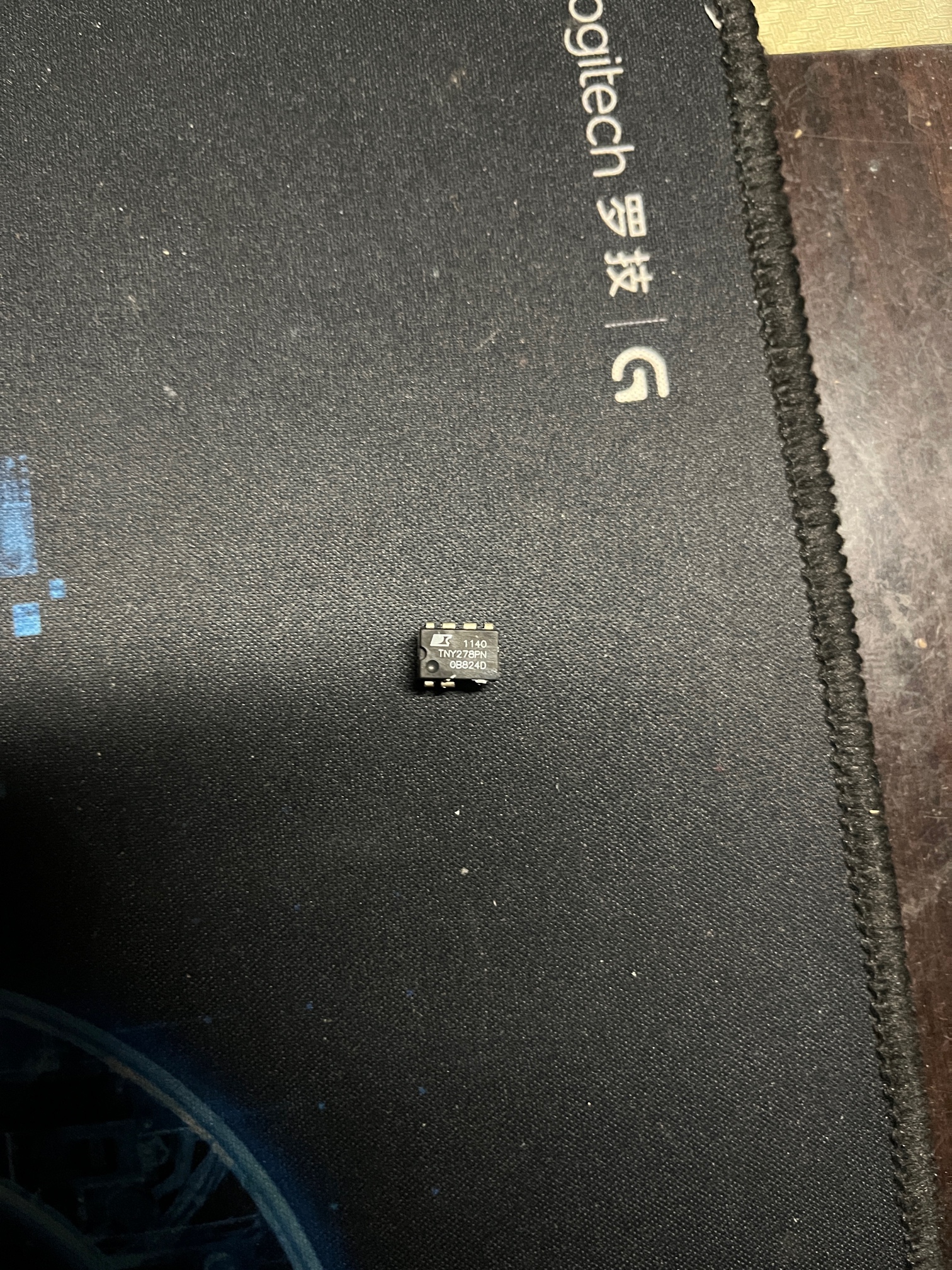

查看: 1995|回复: 6
安钛克BP430多次炸机维修
发表于 2024-1-8 20:17:47 | 只看该作者 回帖奖励 |倒序浏览 |阅读模式 �
闲着无聊,店里带回来一个安钛克430电源,客户说响了几声就不开机了,拆开一看 炸了个一电阻
另一个三级管K3568腿也没了
另一个二极管也短路H12R06
另一个在白胶下面找了好久1N5406也击穿了
另一个NTC热敏电阻也裂了
电源管理芯片也炸了
最后换了这些终于点亮
2#
发表于 2024-1-9 08:21:28 | 只看该作者 �
亮点是工作台
点评
工作台确实是亮点。。。。。。。。。。  详情 回复 发表于 2024-1-25 13:26
回复 支持 反对
3#
发表于 2024-1-9 23:13:23 来自迅维网APP | 只看该作者 �
高手不在乎工作方式
回复 支持 反对
4#
发表于 2024-1-25 02:03:08 | 只看该作者 �
这个电源的质量是比较不错的。我有一个正在使用中。。。应该是先是热敏电阻被击穿,然后才发生一系列的损坏。奇怪的是怎么PFC二极管坏了,场管没有坏?
点评
应该是TNY278损坏造成的二极管坏。。。。。。。。。  详情 回复 发表于 2024-1-25 13:29
回复 支持 反对
5#
发表于 2024-1-25 13:26:19 | 只看该作者 �
工作台确实是亮点。。。。。。。。。。
回复 支持 反对
6#
发表于 2024-1-25 13:29:19 | 只看该作者 �
u1490661 发表于 2024-1-25 02:03
这个电源的质量是比较不错的。我有一个正在使用中。。。应该是先是热敏电阻被击穿,然后才发生一系列的损坏 ...
应该是TNY278损坏造成的二极管坏。。。。。。。。。
回复 支持 反对
7#
发表于 2024-2-15 20:53:20 | 只看该作者 �
不容易不容易啊
回复 支持 反对
