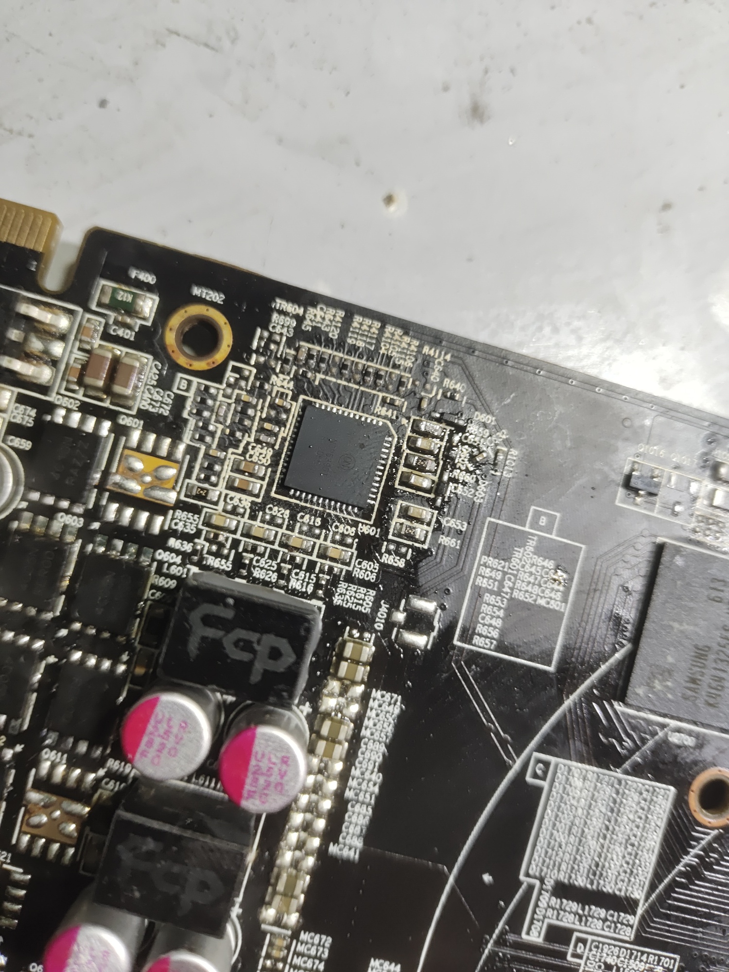

上电瞬间烧mos,测量电阻全部正常,连续上几个管子一直烧,看了眼ncp5395t的图纸,找到了烧mos的那组引脚位置,开始查该组的自举升压,发现为1v,一三组为13.5伏,边上有三颗小的芝麻二极管,测量正向阻值为700多,其他两项为200多阻值,一端电压为12伏,另一端只有1v,从料板上拆了颗芝麻二极管上去了,总算不烧了,控制极波形也都正常了。
