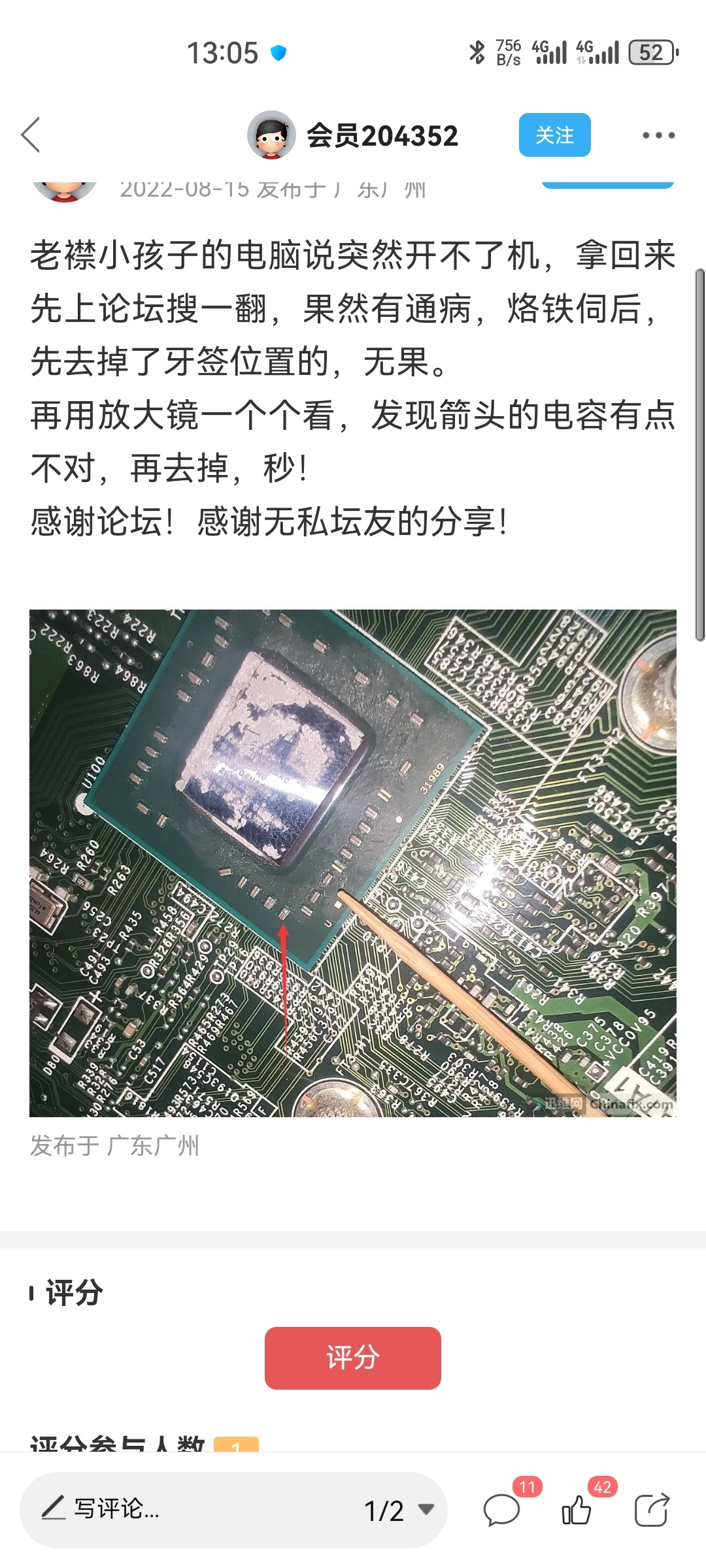

联想杨天amd a4 FT4STMS不触发不通电。也是跟着论坛上面的通病教程去两颗电容就好了。 我是弄了之后用洗板水刷了下。当是可能没干还是不通电。过几天后再测试就啥问题都没有了。

但是求助,过两天又不行了,又风扇不转了
