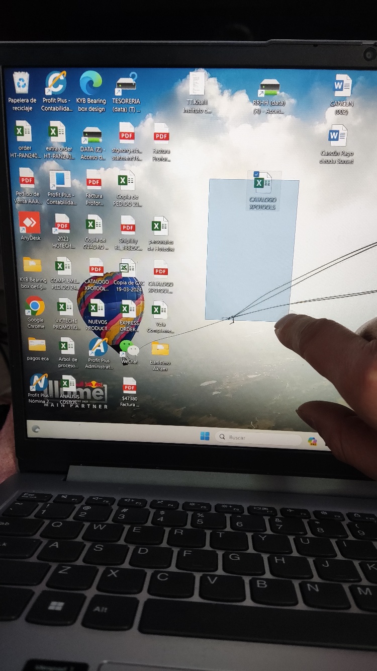

查看: 2944|回复: 11
[原 厂]
联想15ALC7 NM-E541
发表于 2023-12-12 11:14:23 | 只看该作者 回帖奖励 |倒序浏览 |阅读模式 �
本帖最后由 请叫我大锤 于 2023-12-12 11:17 编辑
昨天有个客户电脑进水腐蚀, 修好后网卡认不到,换了网卡还是认不到,最后没办法就想着刷个BIOS,但是搜索论坛就只有一个备份的,吹下BIOS,但是809F识别不到 ,然后选了个差不多的,读出来,后面刷写会报错,没办法,只能想办法自己给他添加一个BIOS型号了,这是参数 添加成功后可以正常识别BIOS了,但是论坛下的BIOS刷进去电流0.5不动,把原来备份的刷进去,也是一样电流,难道必须用809H去刷吗?可能我读出来的方式不对,备份的也是有问题的,最后上万能的马云那里买了个原厂[ 刷完就亮机了, 这个过程挺有意思的,最后把买的原厂BIOS发出来给大家爽爽
NM-E541.bin
16 MB, 下载次数: 3394, 下载积分: 下载分 -2 分, 下载 1 次
淘宝买来
2#
发表于 2024-4-10 12:54:59 | 只看该作者 �
国外的这款是带触摸屏功能的,不知道国内的带不带。
点评
看屏幕就不带触摸,就是个正常的办公本  详情 回复 发表于 2024-4-10 16:32
回复 支持 反对
3#
发表于 2024-4-10 16:32:08 | 只看该作者 �
无名而为 发表于 2024-4-10 12:54
国外的这款是带触摸屏功能的,不知道国内的带不带。
看屏幕就不带触摸,就是个正常的办公本
回复 支持 反对
4#
发表于 2024-4-11 10:18:54 来自迅维网APP | 只看该作者 �
国外是同型号笔记本,是带触摸的
回复 支持 反对
5#
发表于 2025-5-28 15:33:41 | 只看该作者 �
BIOS HAO DE
回复 支持 反对
6#
发表于 2025-8-3 11:57:52 | 只看该作者 �
感谢楼主的BIOS,原故障CPU有跑码跳变但无显示,刷了秒亮机
回复 支持 反对
7#
发表于 2025-8-28 15:24:21 来自迅维网APP | 只看该作者 �
已测 秒亮 权威.
回复 支持 反对
8#
发表于 2026-1-10 16:14:21 | 只看该作者 �
我的809H也识别不了此型号,按你的方法也不会添加。最后随便找个容量大小的厂家,虽然报错,但是刷上也能用。程序验证开机快。
回复 支持 反对
9#
发表于 2026-3-23 11:42:37 | 只看该作者 �
好用,感谢分享
回复 支持 反对
10#
发表于 2026-3-23 13:23:18 | 只看该作者 �
感谢楼主。。。。。
回复 支持 反对
11#
发表于 2026-3-24 19:05:35 来自迅维网APP | 只看该作者 �
好,下一个看看
回复 支持 反对
12#
发表于 2026-6-16 16:22:14 | 只看该作者 �
刷了秒亮嘎嘎嘎好用
回复 支持 反对
