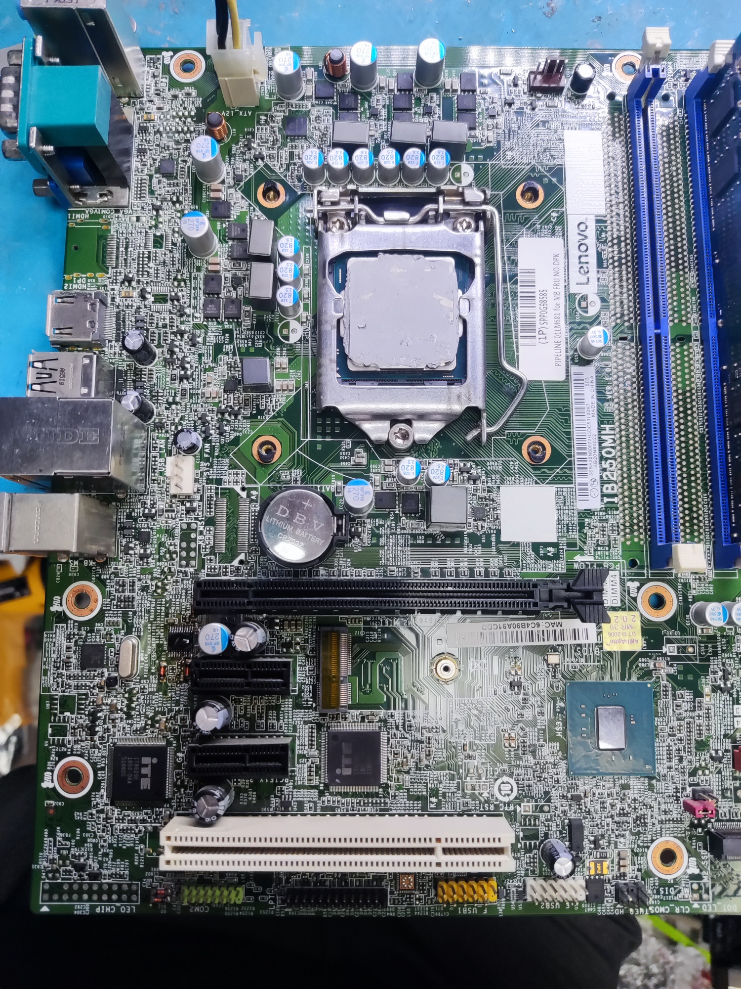

联想ib250mh  通电电源转停短路保护,有些不出cpu供电,有些拔了内存嘟嘟嘟几下断电,统一拆了com芯片修复,或者直接剪短电源的蓝线,十块主板一样问题,遇到一样问题的可以试试,试了不好的别喷,好了的点个赞
