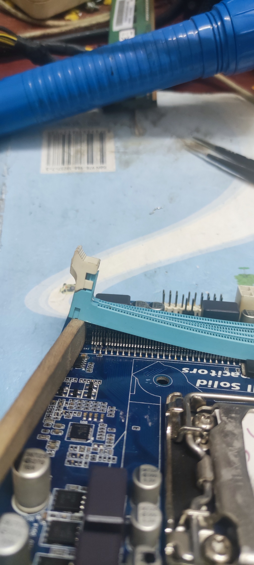

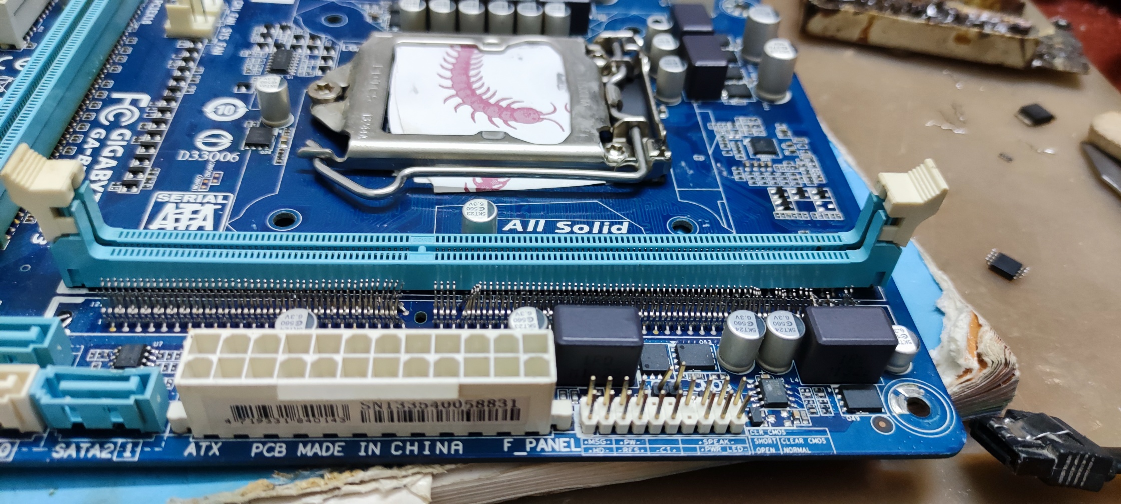

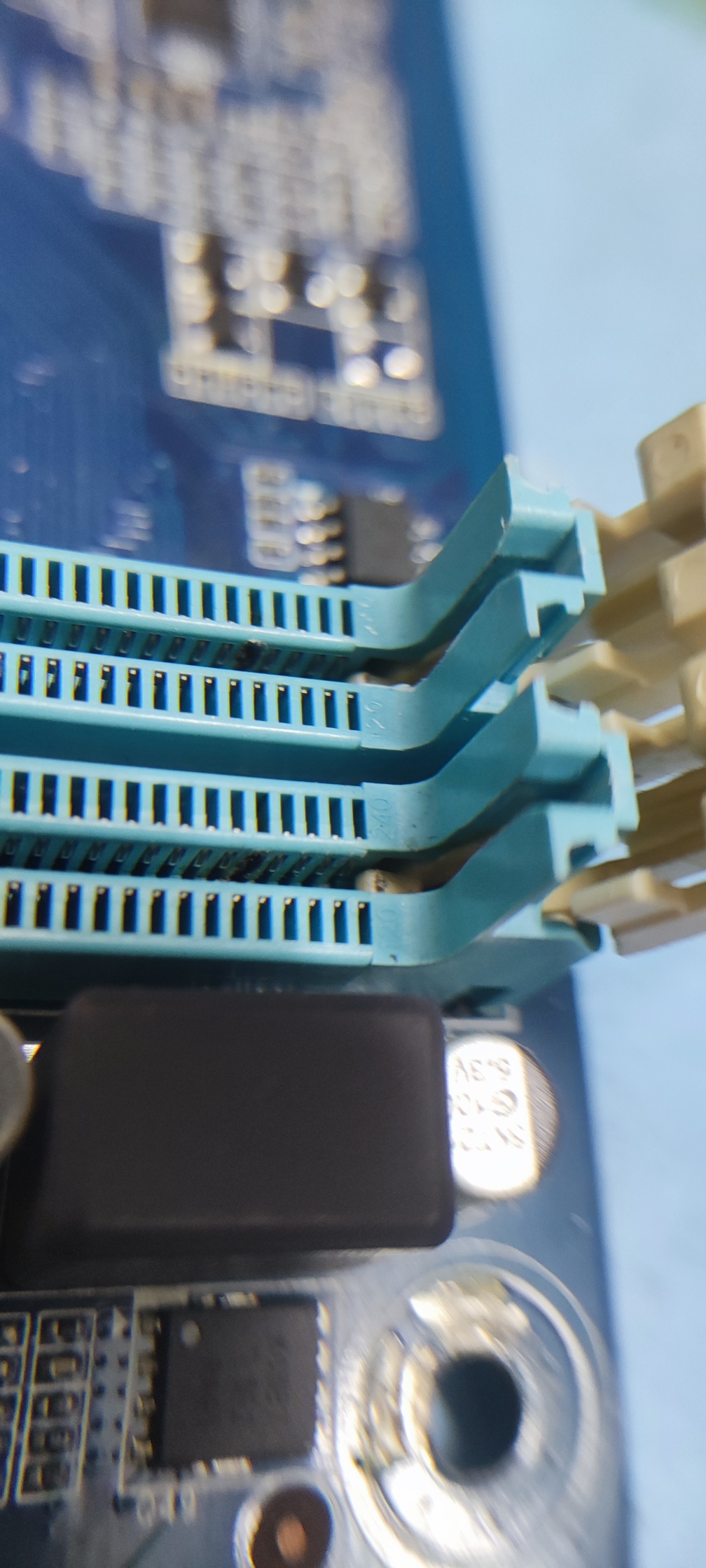

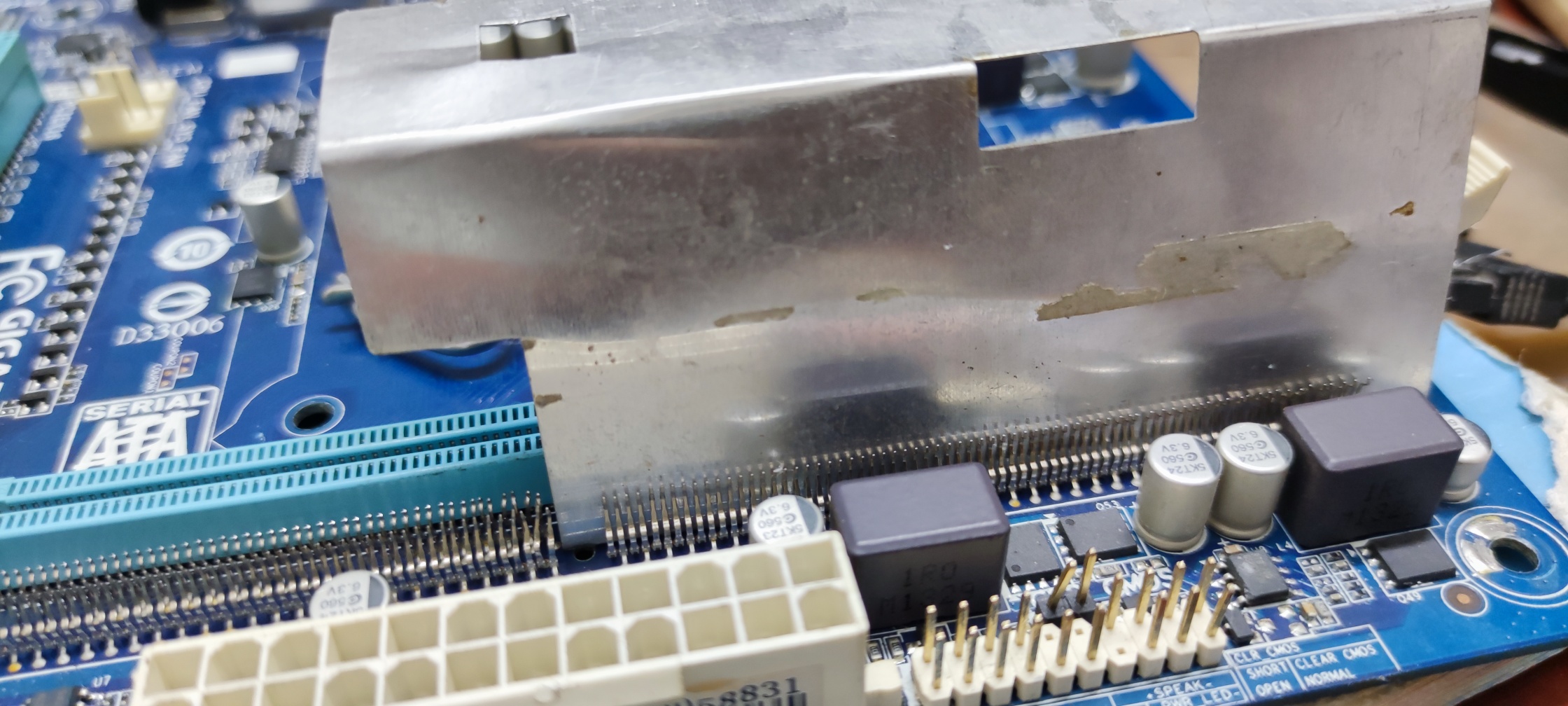

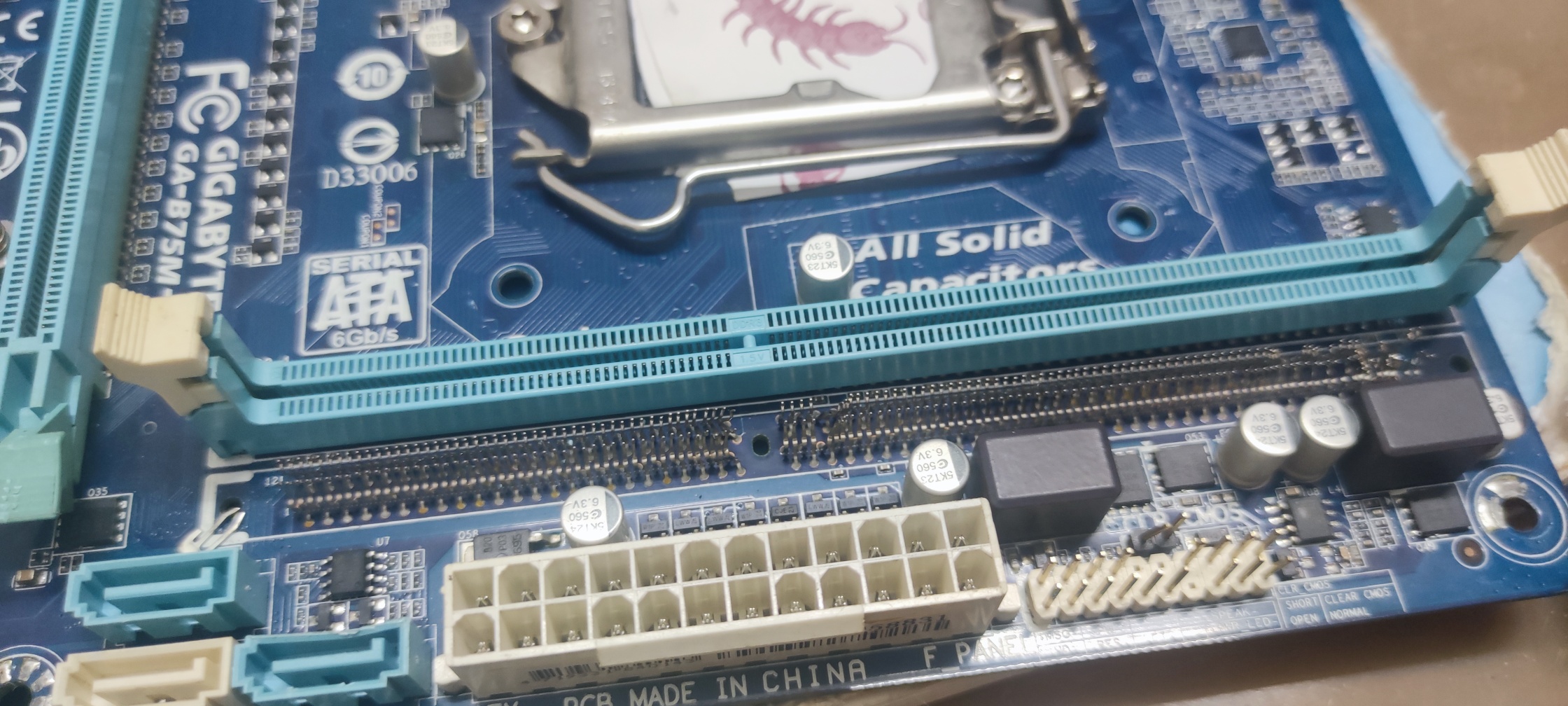

一块b75主板上电卡内存,一看两条内存槽的spd供电烧断了,这可难搞,业余玩家没专业设备,于是论坛找解决方案,1.飞线内存条法,稳定简单,自用还行,转手就不便了,而且也不美观。2,拔槽换针法,操作难度大,修复效果好。嗯,就它了。
a1内存槽,操作比较容易。撬起一半即可换针。
b1,难关来了,没有操作空间,不得不整根拔掉。针脚乱了,弄了很长时间,宣布失败
